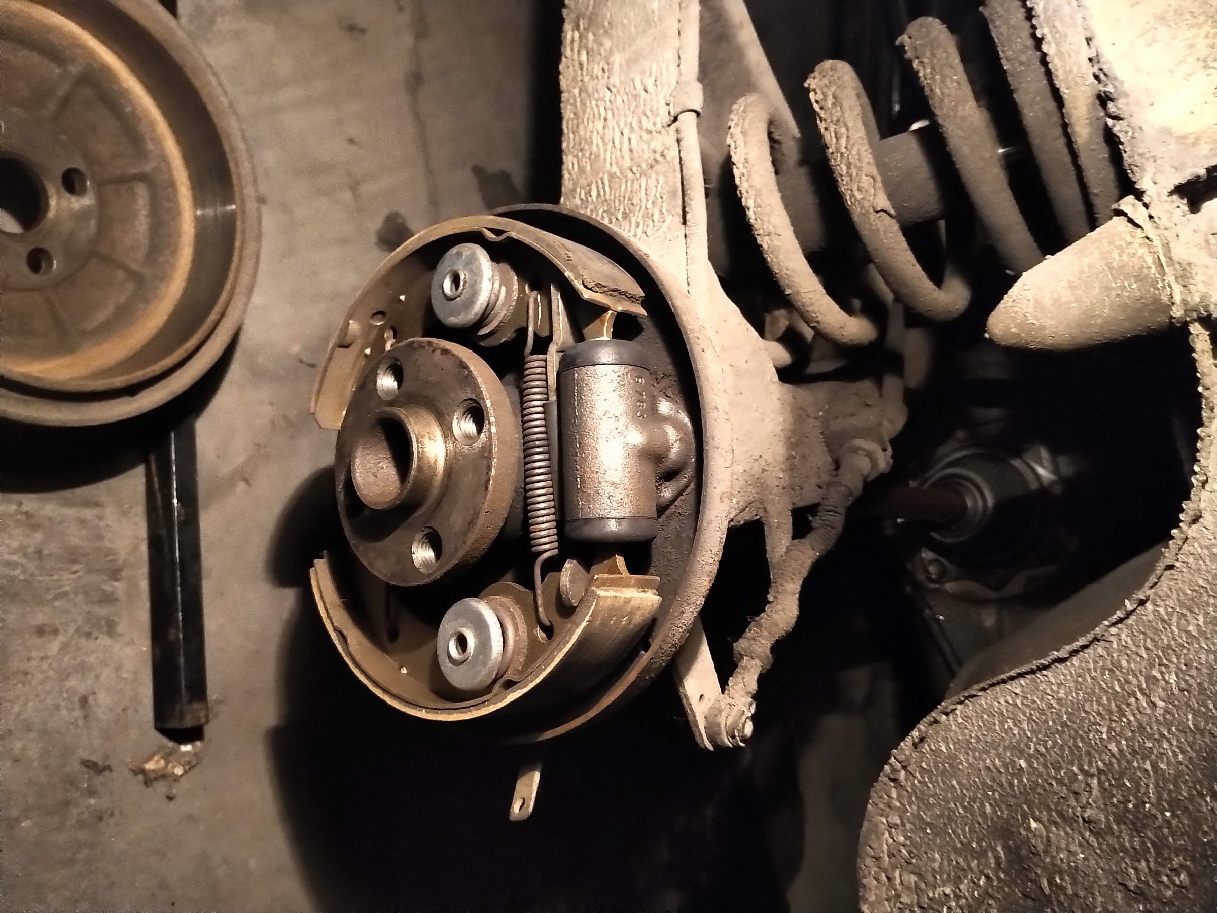

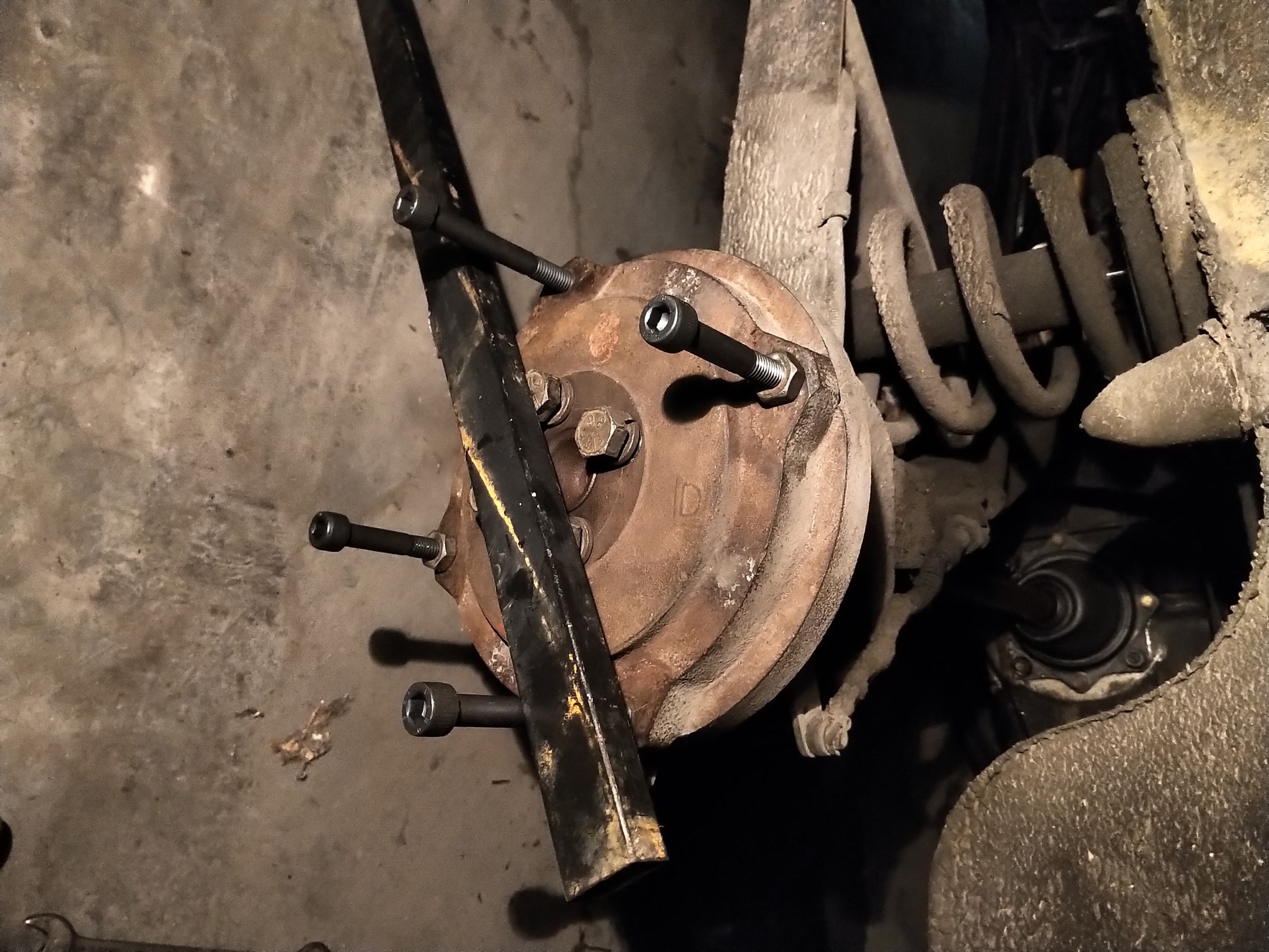

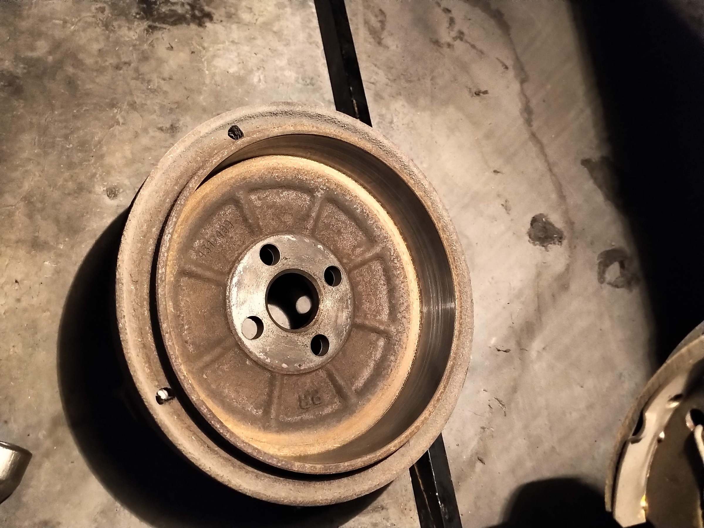

Prossimo weekend di lavori programmato al 5/6 novembre. :whistle:9 Novembre 2022 alle 1:42 #531347thefroggerPartecipanteCome programmato durante il weekend appena trascorso i lavori sulla “-2” sono proseguiti.
L’impianto frenante, nelle parti che avevo deciso di sostituire, è terminato grazie anche ai vostri consigli su come intervenire allo smontaggio del tamburo posteriore: 4 viti da M10 (due sarebbero state sufficienti) e una staffa e le quattro viti si sono svitate senza battere ciglio.A quel punto la sostituzione del pistoncino e un controllo sullo stato della pista del tamburo e delle ganasce è stata una formalità. Ecco le condizioni in cui si trovavano questi particolari.

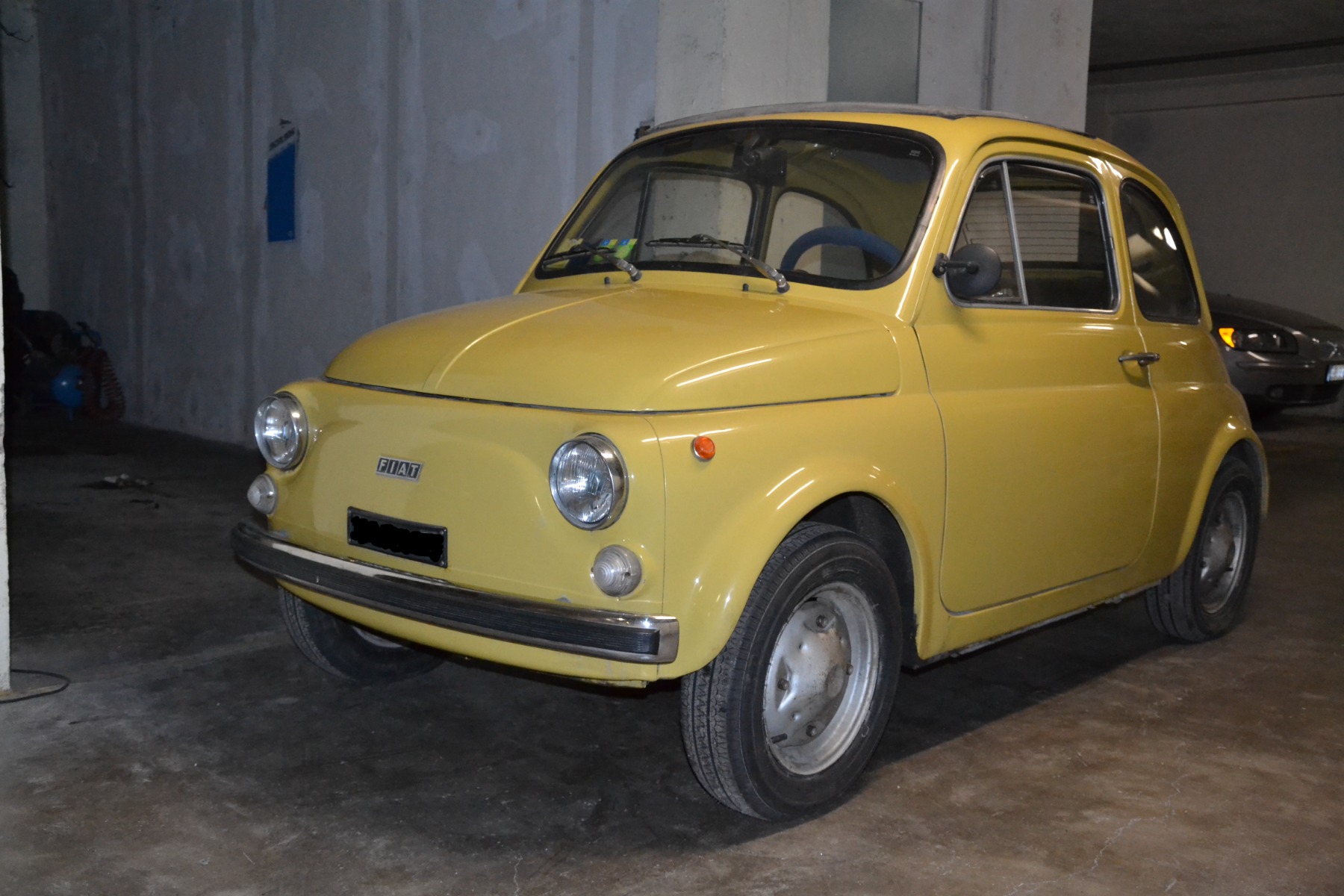

In compenso sono riuscito a fare le fotografie per l’ottenimento del CRS. Ecco la piccola in tutto il suo splendore!

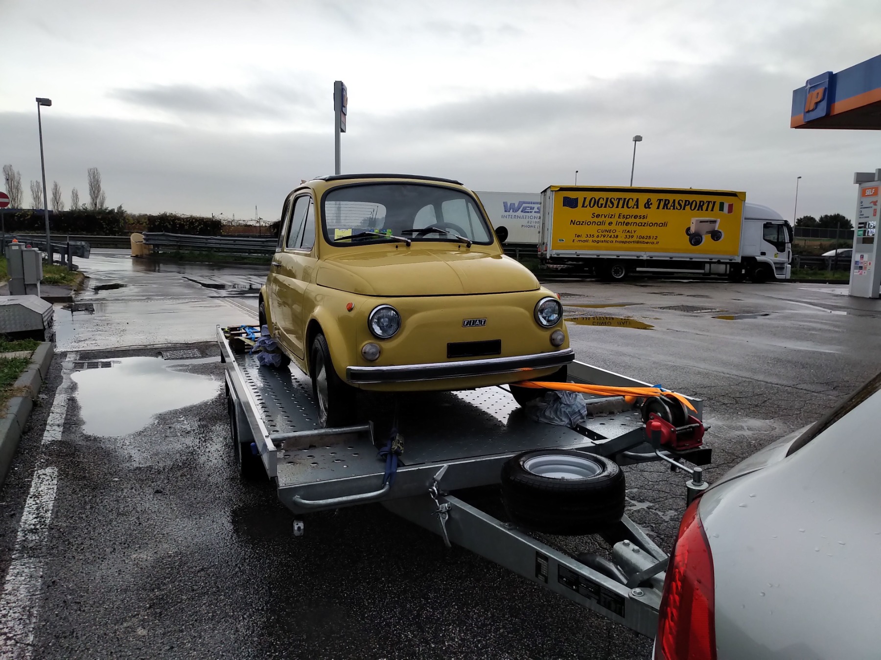

Purtroppo il ritorno a casa non sono riuscito a documentarlo per colpa della pioggia e della neve che ha imperversato tutto il giorno del recupero (non ero molto contento di farle prendere la pioggia ma non avevo alternative). Ho scattato una sola foto che condivido con voi:Tornato a casa l’ho asciugata per bene nei punti più delicati e l’ho messa a riposo.
