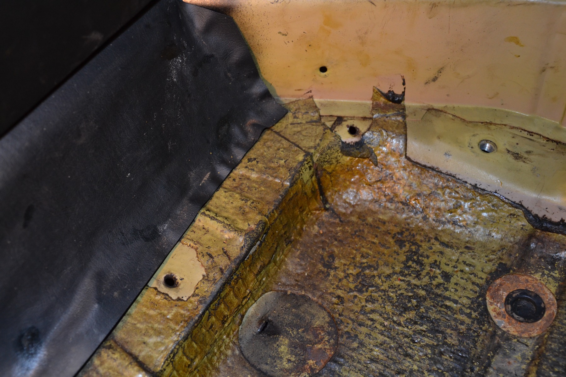

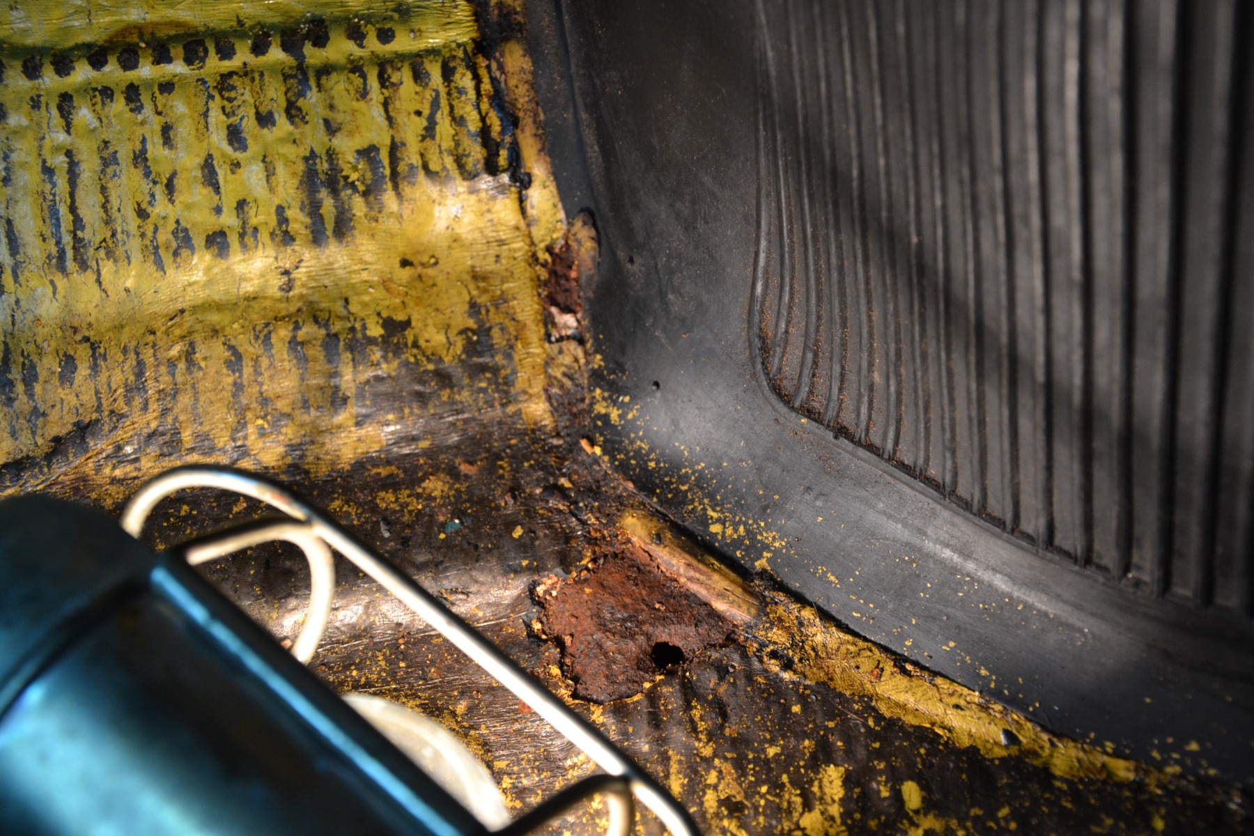

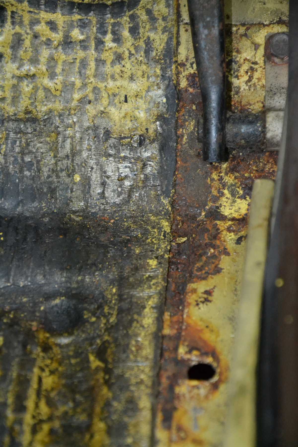

Lato passeggero (parte 1):

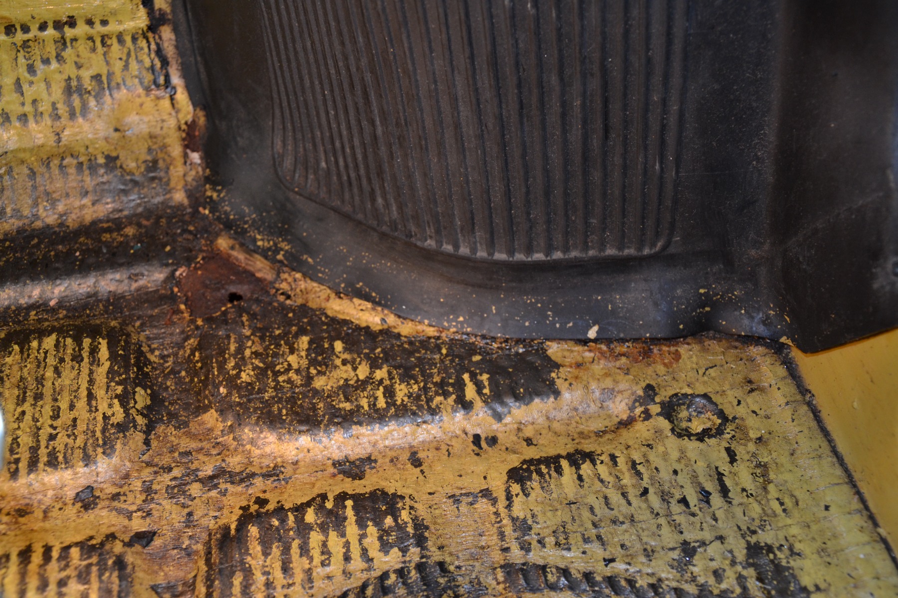

Attachments:6 Gennaio 2023 alle 12:49 #533411thefroggerPartecipanteLato passeggero (parte 2):

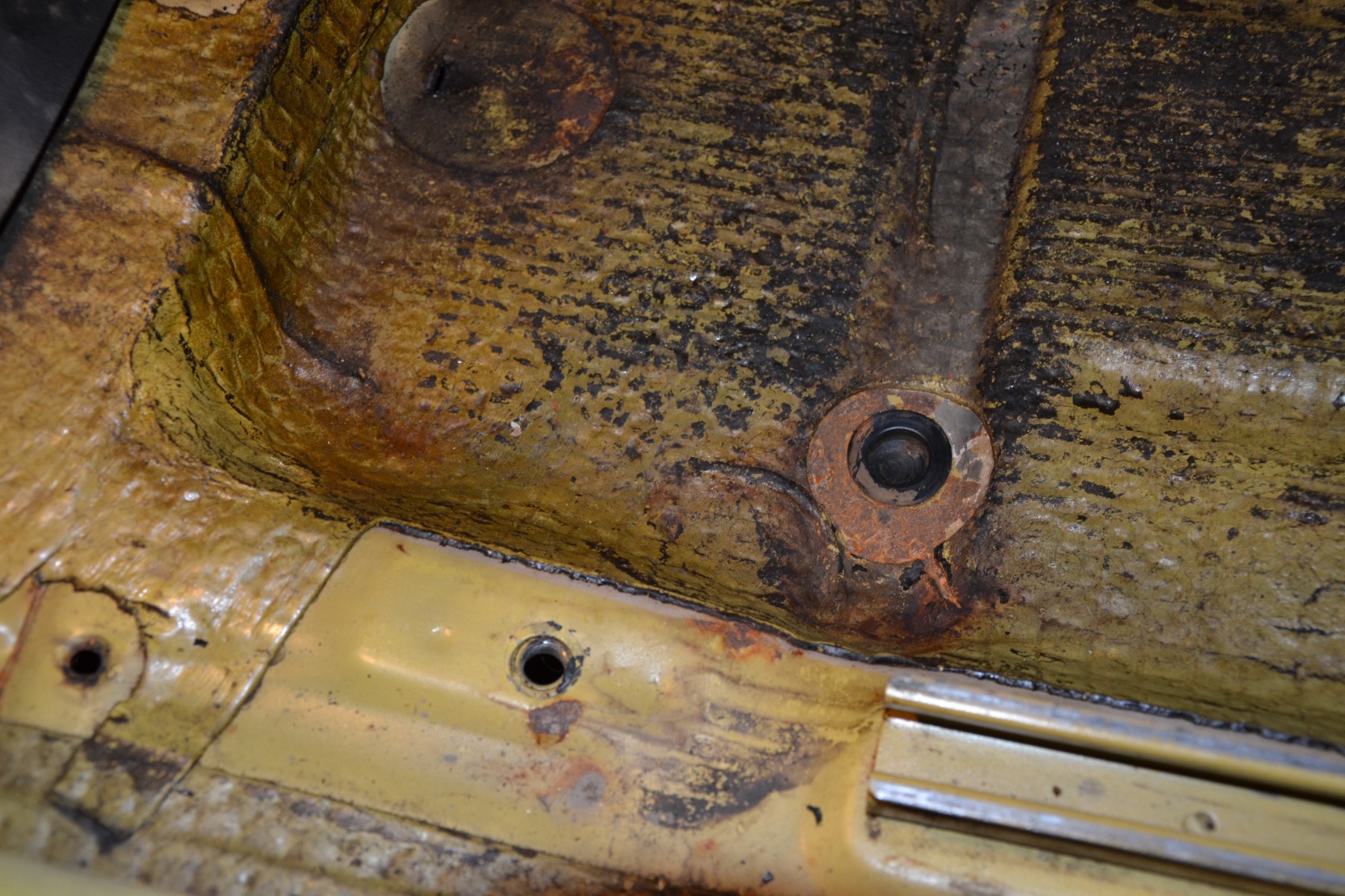

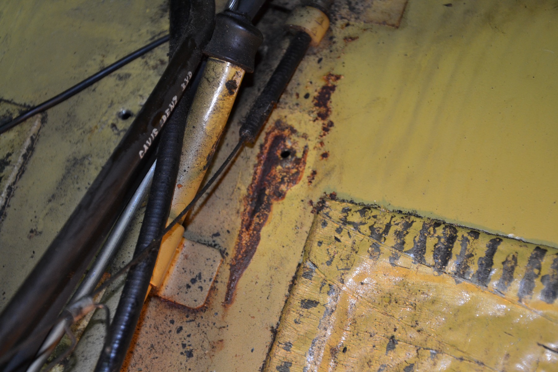

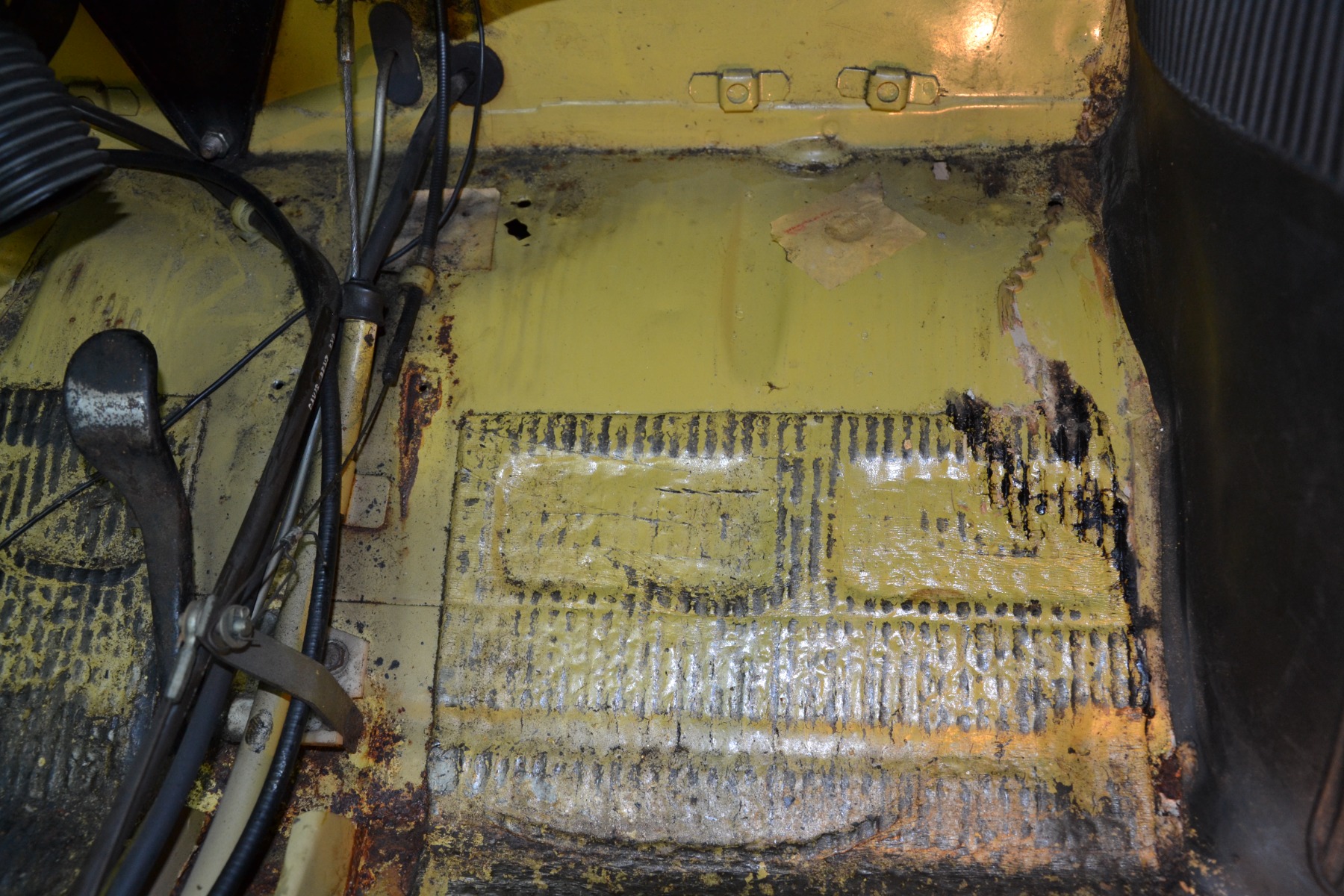

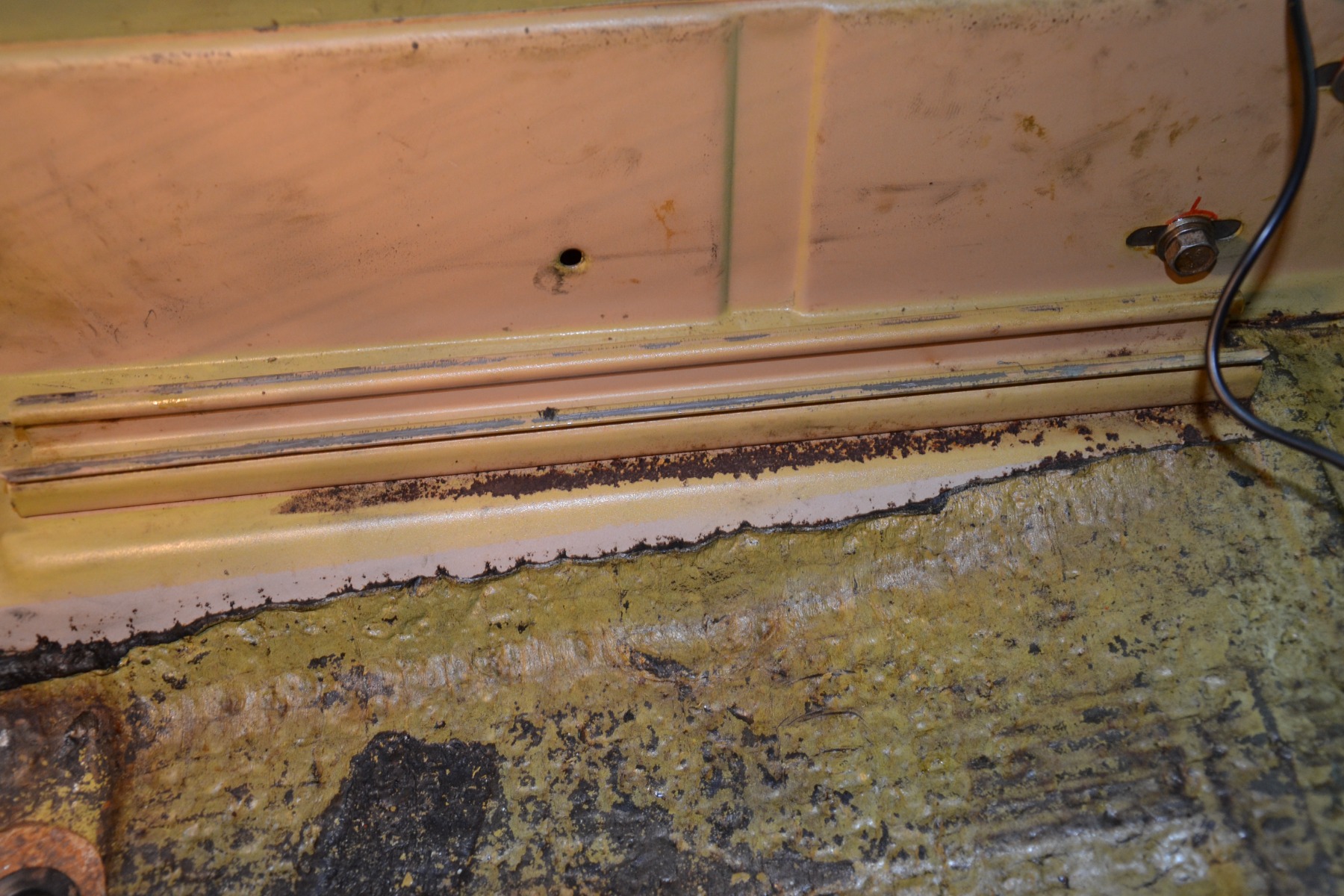

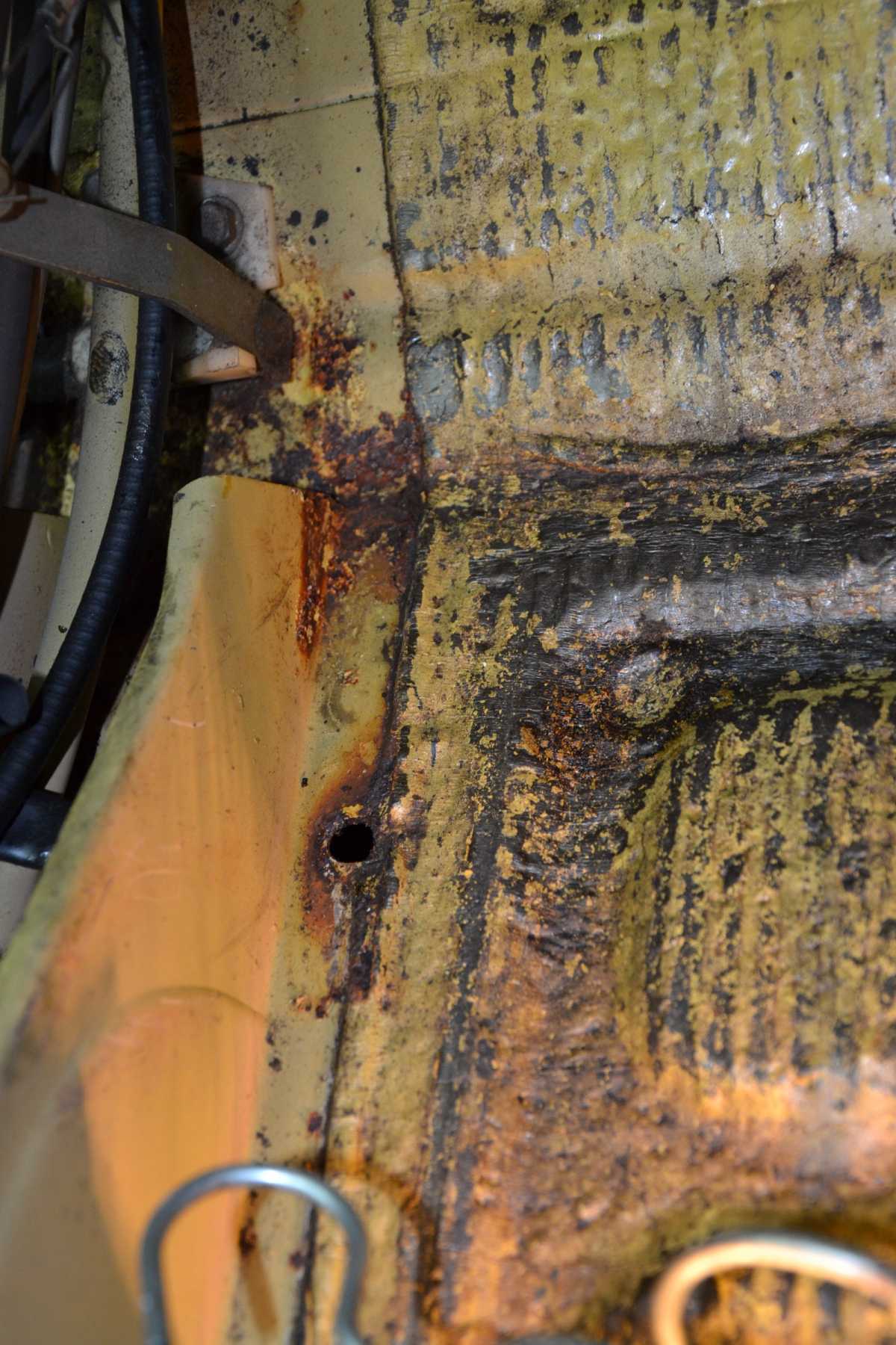

Attachments:6 Gennaio 2023 alle 13:15 #533418thefroggerPartecipanteLato guidatore (parte 1):
Attachments:6 Gennaio 2023 alle 13:17 #533419thefroggerPartecipanteLato guidatore (parte 2):
6 Gennaio 2023 alle 13:18 #533420thefroggerPartecipanteA questo punto vorrei capire con voi come procedereste?
Lascio la domanda molto generica perché mi sono letto tante vecchie discussioni e ognuno ha la sua ricetta in funzione dello stato delle lamiere, in funzione del tipo di trattamento che decide di adottare…
Con il mio stato cosa conviene fare? Tenendo conto che vorrei toccare il giusto per salvaguardare il mezzo.Grazie e buona Epifania!
6 Gennaio 2023 alle 16:40 #533428500_LucioPartecipanteSpazzola di ferro fino a portare il metallo a nudo, trattamento con convertitore di ruggine (non il ferox ma prodotti più specifici), fondo e nuova verniciatura.
7 Gennaio 2023 alle 2:13 #533452thefroggerPartecipanteGrazie 500_Lucio per il consiglio.
Mi confermi che la procedura che mi suggerisci di seguire è in linea con le mie aspettative, ovvero di lavorare solamente localmente sulle zone dove è affiorata la ruggine?
Il secondo interrogativo che mi pongo è per il convertitore, come stabilisco un prodotto “più specifico”? Mi affido a un carrozziere/colorificio locale oppure c’è un prodotto specifico rinomato di cui mi posso fidare?
7 Gennaio 2023 alle 13:41 #533464500_LucioPartecipanteSe sia in linea con le tue aspettative, dipende da quanto ti farai prendere la mano con la spazzola :laugh:
Che usi quella su trapano o su flessibile, usa protezioni adeguate: maschera facciale intera (tipo quella da usare con i decespugliatori) e vestiti pesanti, la spazzola proietta fibre come proiettili.
Il convertitore, io ho usato il Rimox, ma penso basti specificare al colorificio che serve per un lavoro di carrozzeria e che andrà verniciato a spruzzo.7 Gennaio 2023 alle 20:34 #533486thefroggerPartecipanteGrazie al cielo la spazzola la temo e ho anche la mano leggera quindi cercherò di togliere il meno possibile. :whistle:
Grazie per la dritta per il convertitore, vedo che è anche facilmente reperibile nei grandi centri di fai da te.Al solito mi studio la situazione, mi metto all’opera e vi tengo aggiornati sui progressi. 🙂
