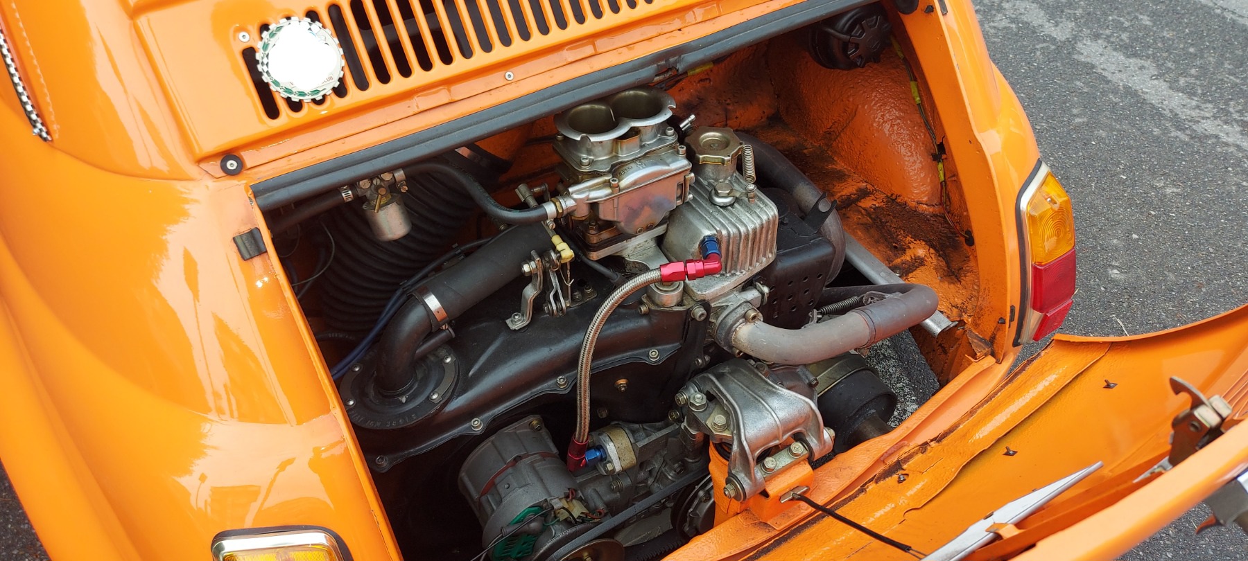

    Do quasi per certo che entro questo mese ci sarà il debutto di un carburatore Solex 32 DISA..
    L’ho adattato a modo mio, un sogno che da anni conservavo nel cassetto..:laugh:
    Se mi è permesso scriverlo, così come l’ho assemblato non ce n’è un’altro uguale, fatto a modo mio e appositamente adattato al montaggio nel modo longitudinale o trasversale, a piacere.
    Dovrebbe sostituire un “28 allargato”, sono più curioso io che il proprietario della 500, finalmente potrò guardare e avere fra le mani questa meraviglia tecnologica di cui tutti parlano.
    Nella foto il collettore di aspirazione è quello per la 127 / 112 Autobianchi…adesso per prova avrà il montaggio trasversale, è comodo per la leva di comando-farfalla.. qualora funzioni bene sarà compito dell’interessato procurarsi il collettore adatto per il montaggio longitudinale..
    20240816_133659.jpgA differenza del Weber qui il diffusore è amovibile

    Molto interessante :woohoo:
    Se non sbaglio in origine era montato sulle Fiat 127 e 128… 😉
    Forse una soluzione in luogo del 32Pbic.
    Ho guardato in rete le immagini di questo carburatore, ma pare molto diverso, in particolare il comando della farfalla e pompetta di ripresa :S
    Era un modello differente o lo hai “invertito” tu?
    Lo installerai su di un motore in quale configurazione?

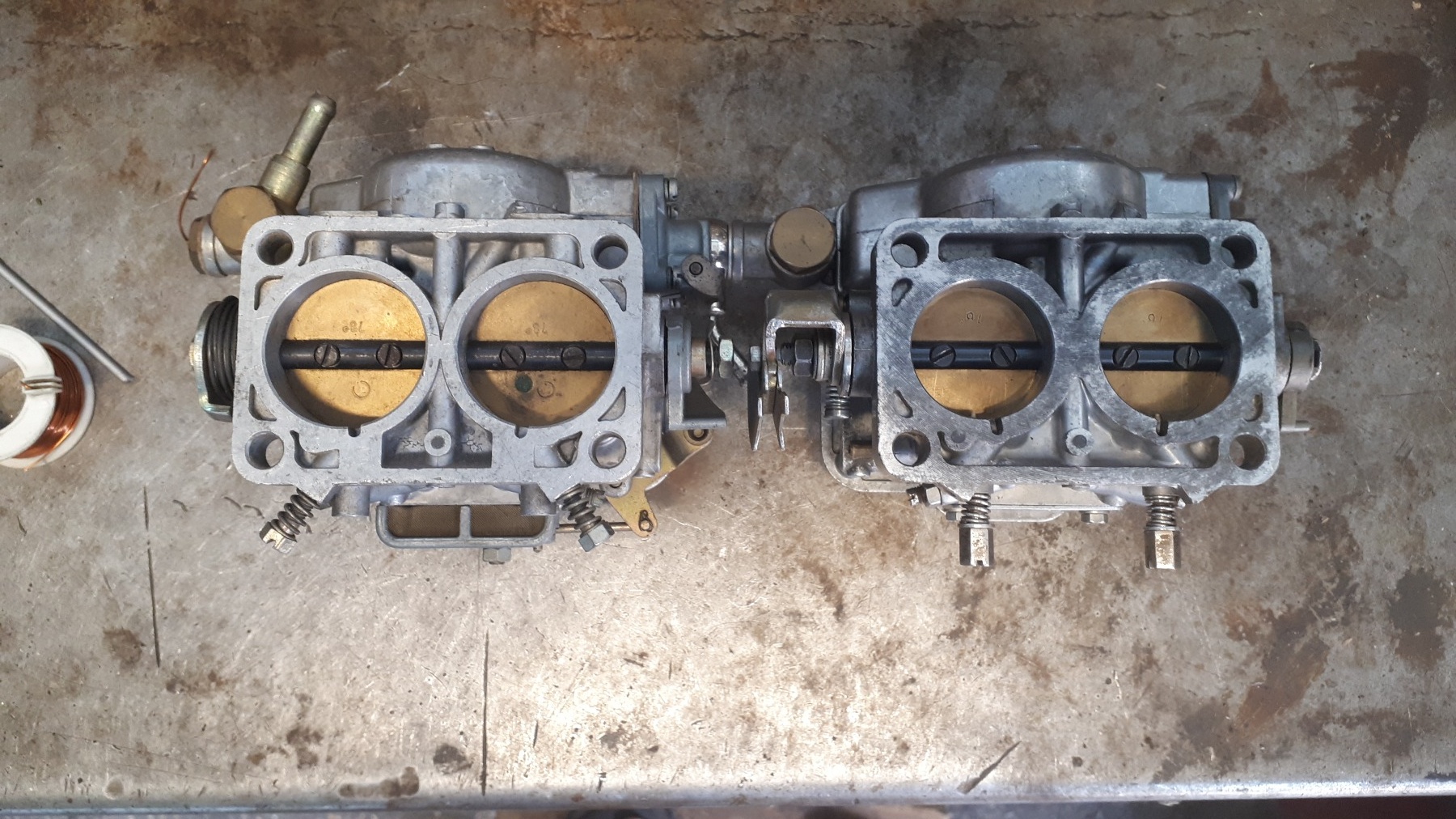

    Il carburatore Solex DISA 32 lo montava la 128 e anche le prime Alfa-Sud.
    La 127 all’inizio montava un 32 per poi passare a un 30.. questi carburatori erano di tutt’altra fattura , anche loro avevano la flangia ruotata come quella della 128, adatta per essere istallati sui motori trasversali 127 e Autobianchi 112
    Soltanto la 127 / 1050 aveva un carburatore quasi simile al DISA, credo con lo starter automatico ??
    La differenza con lo storico 32 / 34 PIBC è data dal corpo farfallato, sul 32/34 DISA è amovibile e in alluminio …basta con le deformazioni della flangia e il condotto della farfalla, mai più un minimo accelerato.
    A prescindere dalla funzionalità, il condotto di un 28 allargato quanto tempo potrà durare ?
    Il DISA era prodotto pure con la farfalla da 34 mm, vedi la 128 Ritmo 75 cv 1500 cc ..non ricordo se su questo modello di Solex il diffusore è amovibile (credo di si), ad ogni modo è da 26 mm…mentre nel Weber 32 / 34 il diffusore è FISSO
    Ale74Pc, sei un buon osservatore..
    Le modifiche riguardano la possibilità di poterlo adattare nel modo LONGITUDINALE, cosa impossibile se il carburatore in questione non è stato manipolato :laugh:
    Altrimenti trasversale per provarlo..dopo decidiamo
    Non ho segreti, se funziona dirò tutto…quello che conta è che il motore vada bene…no che funziona, la cosa è un po diversa
    I motori modificati non sono tutti uguali, varia anche il modo di come si guida, è il carburatore che dovrà dare modo di adattarsi al motore.
    ..quello che si ottiene in un modo sarà sempre a discapito di un’altro..non facciamoci illudere che al massimo è una bomba !!…Andiamo sempre al massimo come Vasco Rossi ? …E il resto ? Quando andiamo a passeggio ?
    Un motore modificato e’ più difficile farlo andare BENE PIANO che in velocità.
    Avevo allargato a 24 il diffusore di un 28 montato su una 500 modificata, andava bene..dopo un annetto e più lo rividi, il minimo andava male.. (punterie strette)..
    Il carburatore era stato lucidato ??…come aprivi PIANO la farfalla faceva un inchino come un maggiordomo..non mi chiese spiegazioni e il perchè di questo difetto.. io evitai di chiederlo per non metterlo in imbarazzo…contento lui

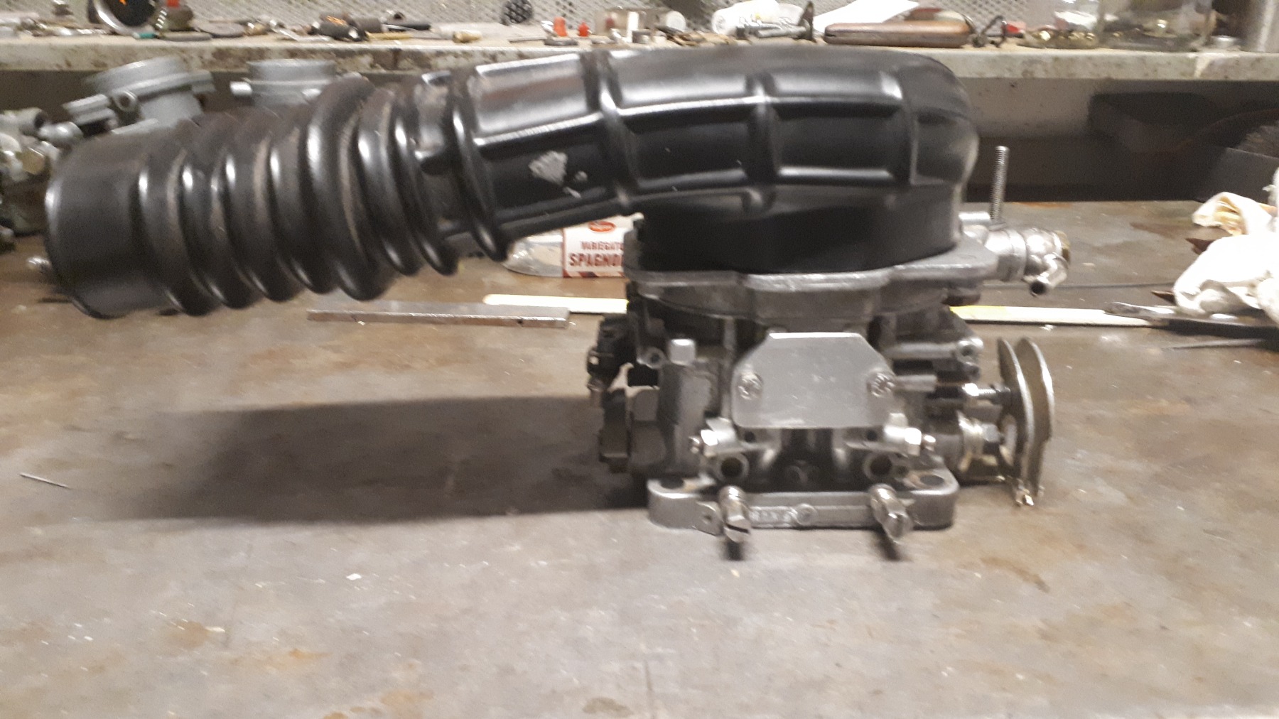

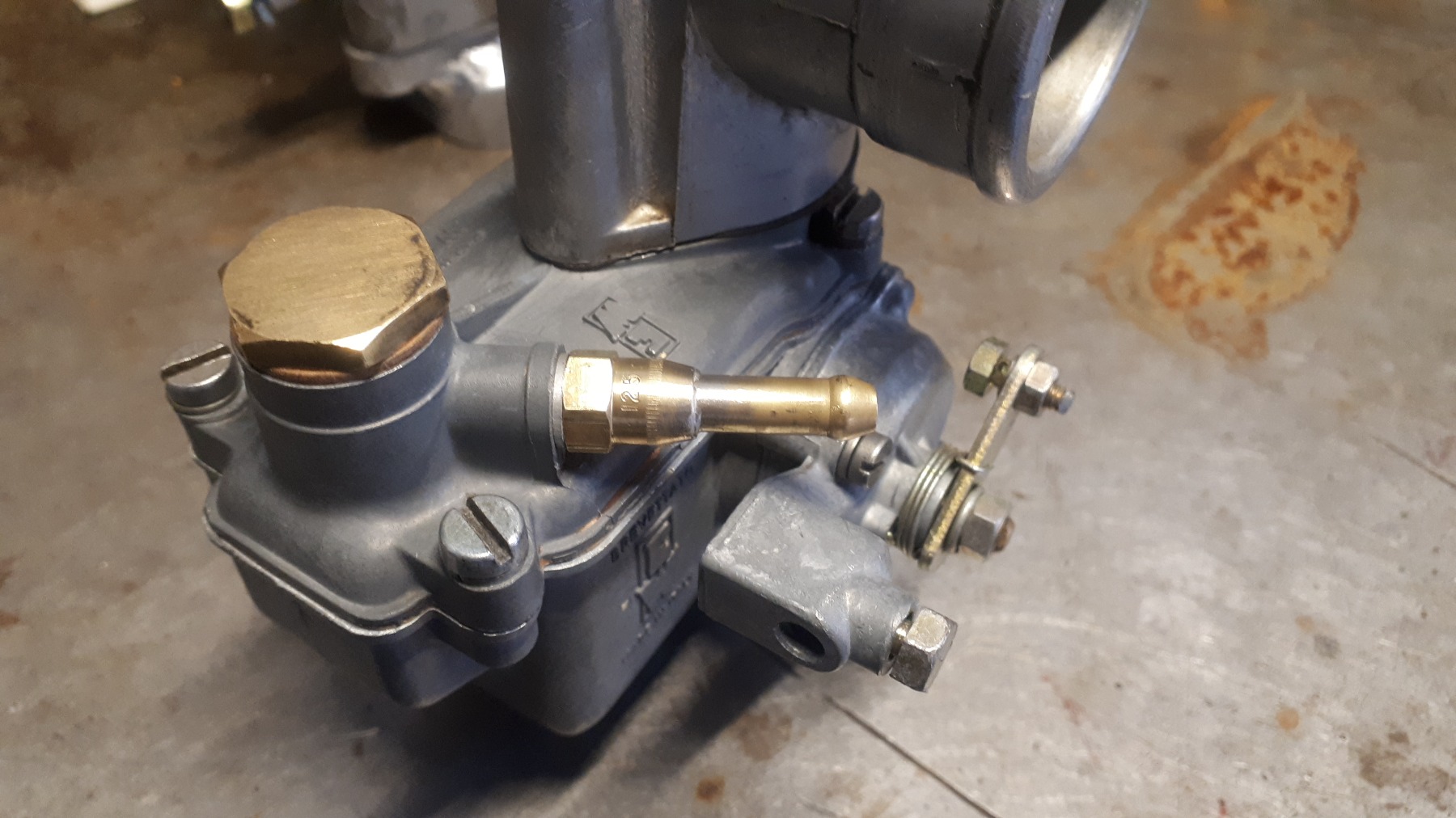

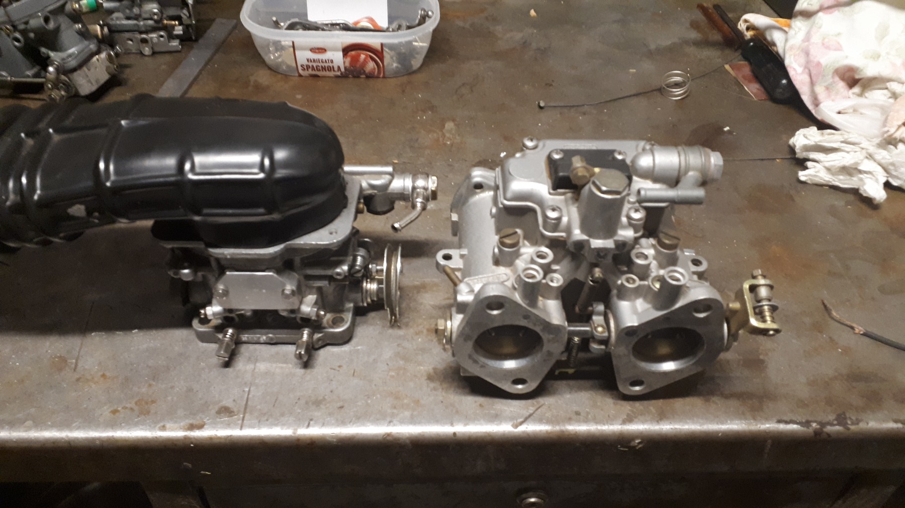

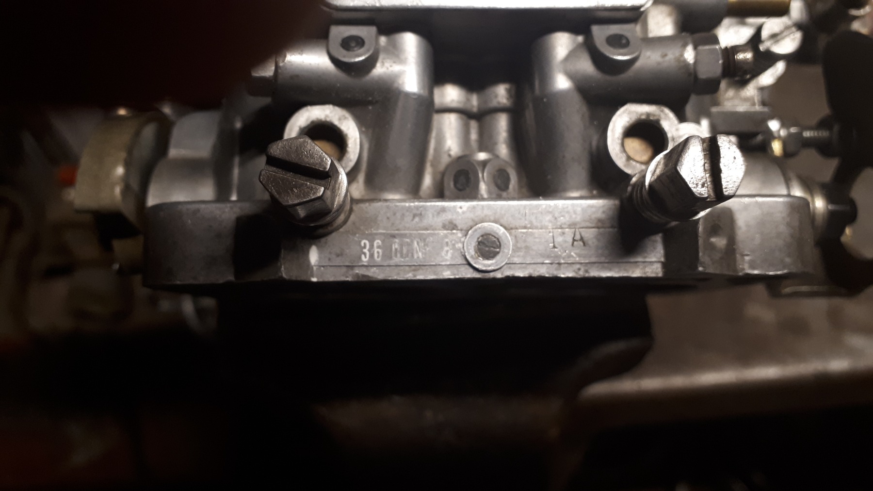

    Non mi sono mai interessato delle 500/126 modificate, neanche ieri..era mia intenzione (non oggi) di procurarmi una 126 e farla poi a modo mio..
    Avrei montato un carburatore 36 DCNF (vedi foto), decisamente più leggero e meno ingombrante di Weber-Dell’Orto da 40mm, con la posizione sul motore longitudinale o trasversale a scelta.
    Carburatore che mi procurai quando abitavo ancora a Roma…diciamo che sono 44 anni che sono qui al nord e cominciai la mia attività a Roma nel 1970….
    Purtroppo poi le cose sono andate diversamente..
    Dei carburatori storici ormai è rimasto il ricordo, posso credere che non siamo stati consigliati bene..oppure si è guardato soltanto ai propri interessi invece di dare dei buoni consigli…:(

    Guardando le foto dell’ultimo carburatore mi è venuta in mente la 500 di un mio conoscente.
    Su un motore 750 c.c. ha montato un doppio corpo simile al tuo.
    Credo sia un Weber.

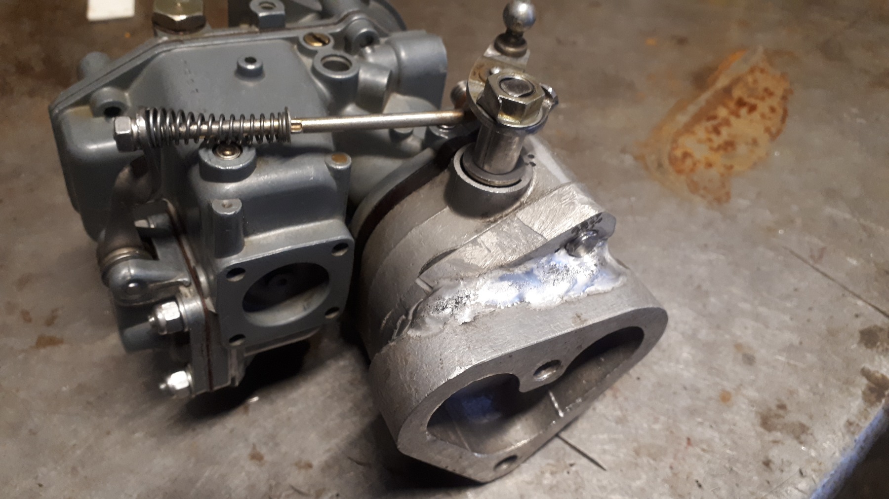

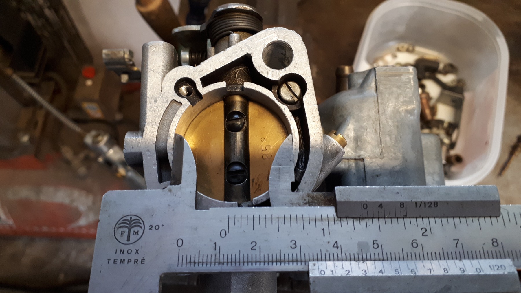

    Ieri sono andato a mettere a punto un trattore Fiat, non proprio piccolo, adatto comunque per coltivazioni che non riguardano l’aratura del terreno ma altri interventi in genere
    L’ho fatto per curiosità, il propulsore è il motore della 1100 (1200cc) Fiat a benzina ed è alimentato di origine con il carburatore della Fiat 500, entrò in produzione nel ’59 e terminò nella metà degli anni ’60
    Il carburatore attuale è della 500 R, devo dedurre che è stato cambiato, troppo presto per montare il carburatore della 500 R nata nella metà degli anni ’70
    In questo caso però il carburatore potrebbe essere è troppo piccolo essendo un 24 x 18 mm di diffusore , lo proverò comunque con un carburatore da 26 con il raccordo-benzina fo-da-me (era lento)
    Ho terminato il collettore da 32 per la 500, adesso è idoneo per il montaggio longitudinale, anche perchè ne ho un’altro per il montaggio trasversale..
    ..da come avevo pronosticato, il “cliente” con il 28 allargato ha rinunciato a provare il Solex 32 Disa…amen
