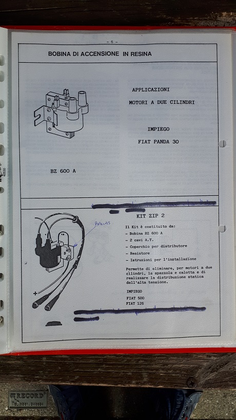

                        Riprendo questa discussione per avere maggiori informazioni da voi esperti. Ho acquistato l’accensione elettronica 123ignition tune (per intenderci quella a forma di spinterogeno completo), ora vorrei chiedervi devo sostituire obbligatoriamente anche la bobina (la mia è nuova, fondo di magazzino marelli BN200L), se si quale devo montare? Sento parlare spesso di resistenza accanto alle bobine potenziate, ci sono in commercio delle bobine che vanno bene senza installare una resistenza? I cavi candela devo sostituirli con quelli resistivi in silicone? Grazie
                        #441048
                        mimidiroma
                          La ballast (resistenza) va montata sulle bobine che lo richiedono, non è possibile montarla su tutte, lavorano con un voltaggio inferiore a 12 v, in particolare quella della Panda dove viene applicata per alimentare un sistema di accensione diverso da quello che conosciamo, la scintilla avviene contemporaneamente nelle due candele ma, la scintilla con maggiore intensità di corrente avverrà SEMPRE nel cilindro in fase di compressione
                          Da aggiungere che questa modifica è stata applicata dopo e veniva venduta con un kit
                          Anni indietro anche le bobine tradizionali montavano una ballast, erano applicate in origine e definite superpotenti.
                          I cavi soppressivi assorbono la corrente, stessa cosa le candele con la R riportata nella sigla…oggi tutte le accensioni sono elettroniche e vengono gestite da una centralina unica che comanda anche l’iniezione, le bobine sono montate singolarmente su ogni candela..forniscono una qualità di scintilla decisamente superiore a quella di una comune bobina.
