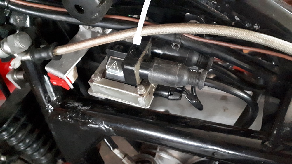

                            La mia moto (ex), pur essendo una quattro cilindri ha il medesimo sistema, in questo caso le bobine sono 2, è diverso l’ordine di scoppio, una alimenta i cilindri 1-4 l’altra 2-3.
                            Su questa moto ho montato le 2 bobine della Punto-Panda con motore FIRE
