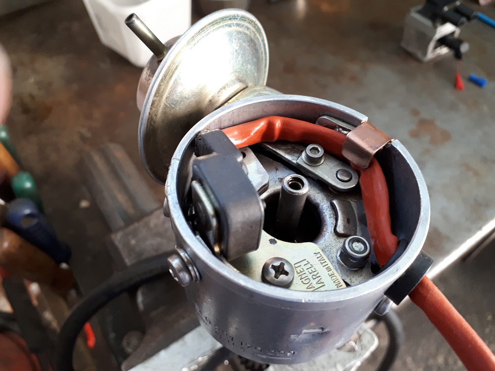

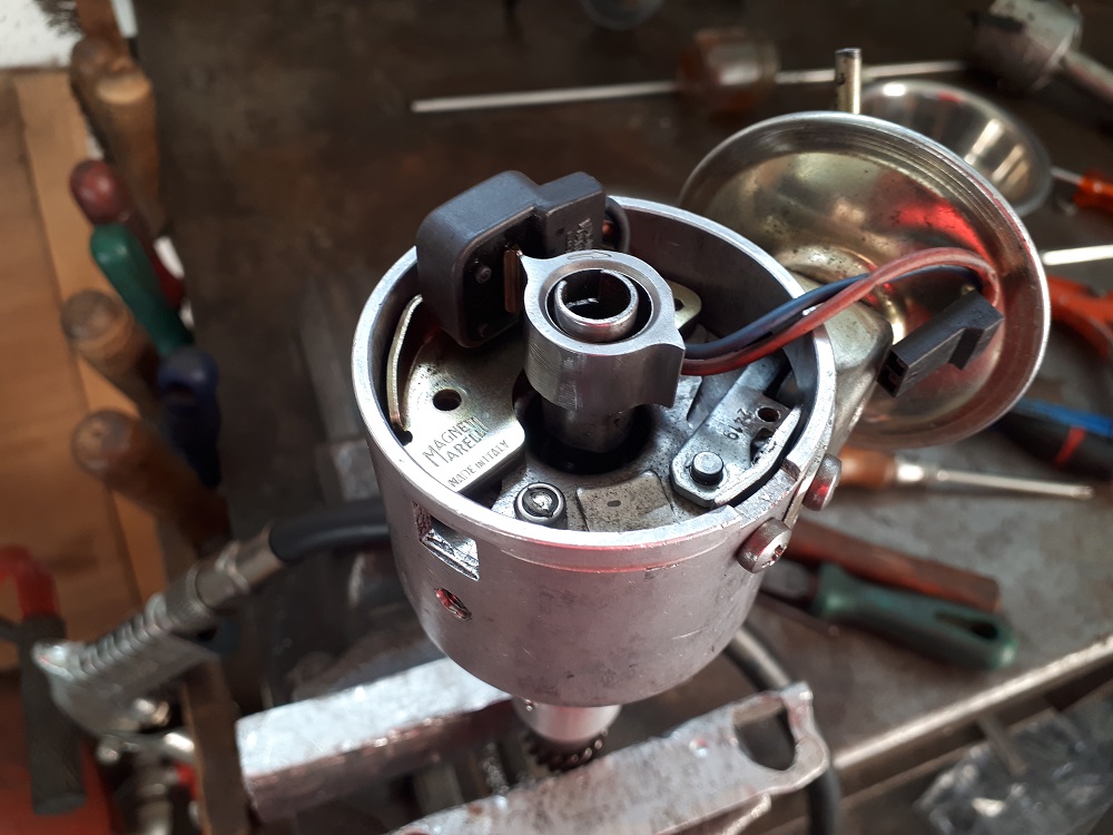

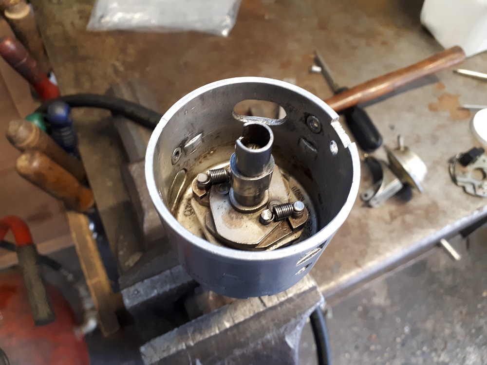

                            Con un po di manualità (e materiale riciclato) è possibile fare di tutto..
                            Quello che vi mostro è un lavoretto fo-da-me, uno spinterogeno ibrido Bosch-Marelli
                            La carcassa è del Bosch mentre la parte in rotazione (asse completo di masse centrifughe) appartiene allo spinterogeno Marelli della 500R-126.
                            Aggiungo…l’ho trasformato in “elettronico”, ho eliminato i contatti e il condensatore per sostituirli con un impulsore della Marelli, questo per affidabilità.
                            E’ migliore delle varie Accuspark..ho mantenuto il correttore di anticipo per un desiderio di vecchia data…non è indispensabile, è presente e amovibile con un altro sistema, conto di applicarlo (quando sarà finito) su un motore standard o MODIFICATO.
                            Mi resta da fissare il timer sull’asse porta-spazzola
                            Volendo, è possibile applicarci il modulo elettronico (a parte in questo caso) per comandare la bobina (non indispensabile)..sono lavori passatempo, idee che ho sempre avuto, a volte pure copiato per renderle migliori.

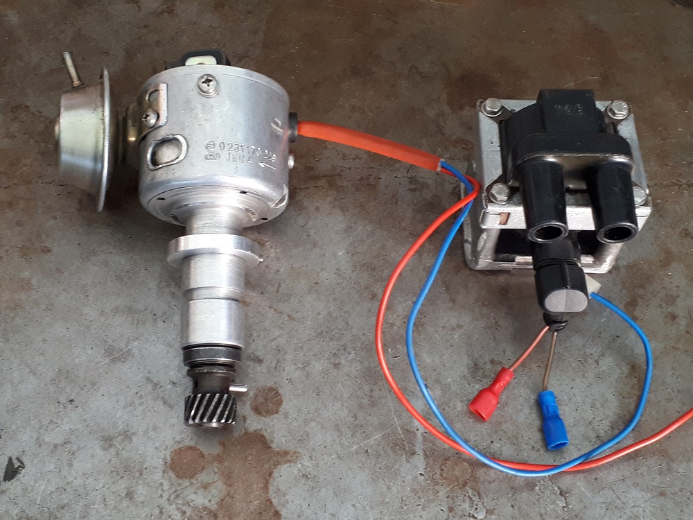

                              Avrei quasi finito, c’è qualcosa da rifinire. 🙂
