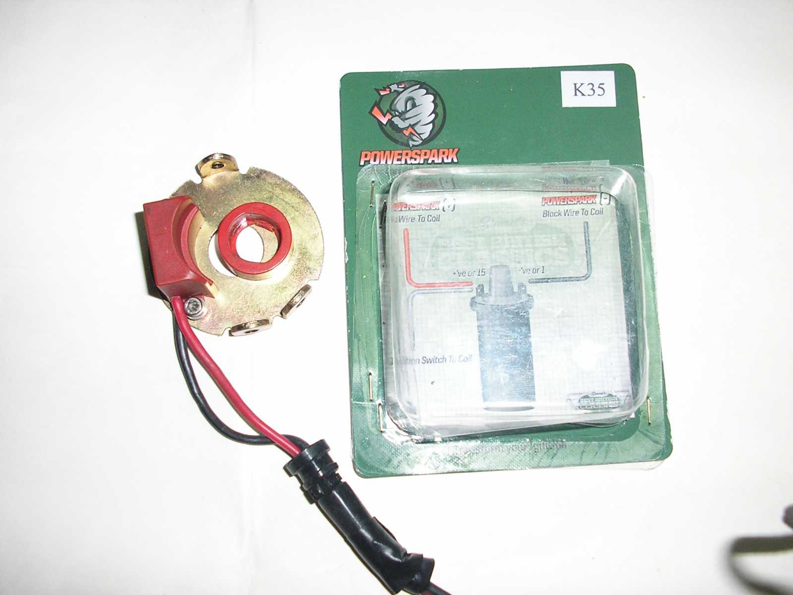

                              [quote=”fabio. n” post=276900]Scusate forse ho capito male ma io monto la bobina panda 30 con accuspark e va bene senza montare il resistore pallas o sigaretta[/quote]
                              La mia testimonianza è quella che vi ho descritto prima. Ho inviato al produttore anche la foto della bobina panda 30 e lui mi ha risposto che hanno testato l’impulsore solo con bobina tradizionale tipo magneti marelli e che, quella doppia Panda, avendo diverse caratteristiche non poteva garantirmi il funzionamento. Certo è che può darsi non sia esattamente così, infatti quando l’ho provata sulla 500 del mio amico subito ha funzionato benissimo, poi dopo qualche giro di prova mi ha chiamato che non andava più. Allora ho misurato con il tester quella rotta e una nuova, erano molto diverse, poi l’ho voluta provare sul mio motore con bobina Marelli e non andava neanche lì. Detto questo, sul mio motore uso l’impulsore con Bobina tradizionale e va benissimo, non posso che trarne conclusioni come ho detto prima. Di garanzia non c’è neanche l’ombra per questo “l’amico” ha rimontato quella Marelli e non ha avuto più problemi, solo vantaggi.
                              Questa è stata la mia esperienza ma non è detto che sia una legge, Booohhh…
                              Un saluto…aramis
                              P.S.
                              L’impulsore era questo
