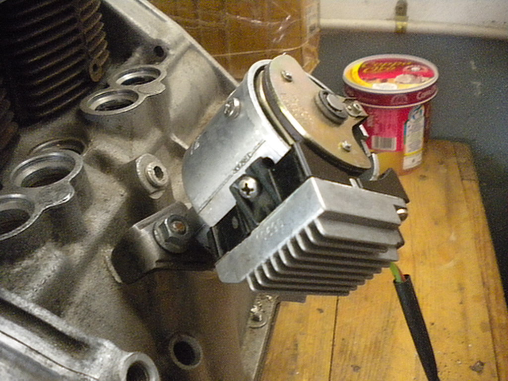

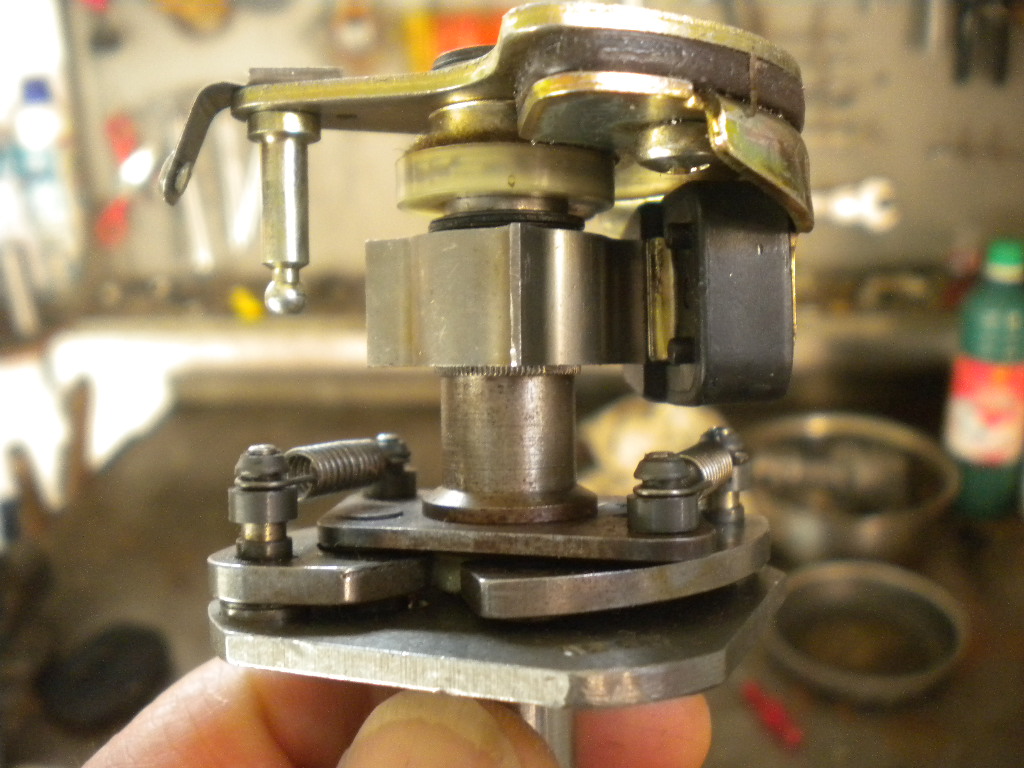

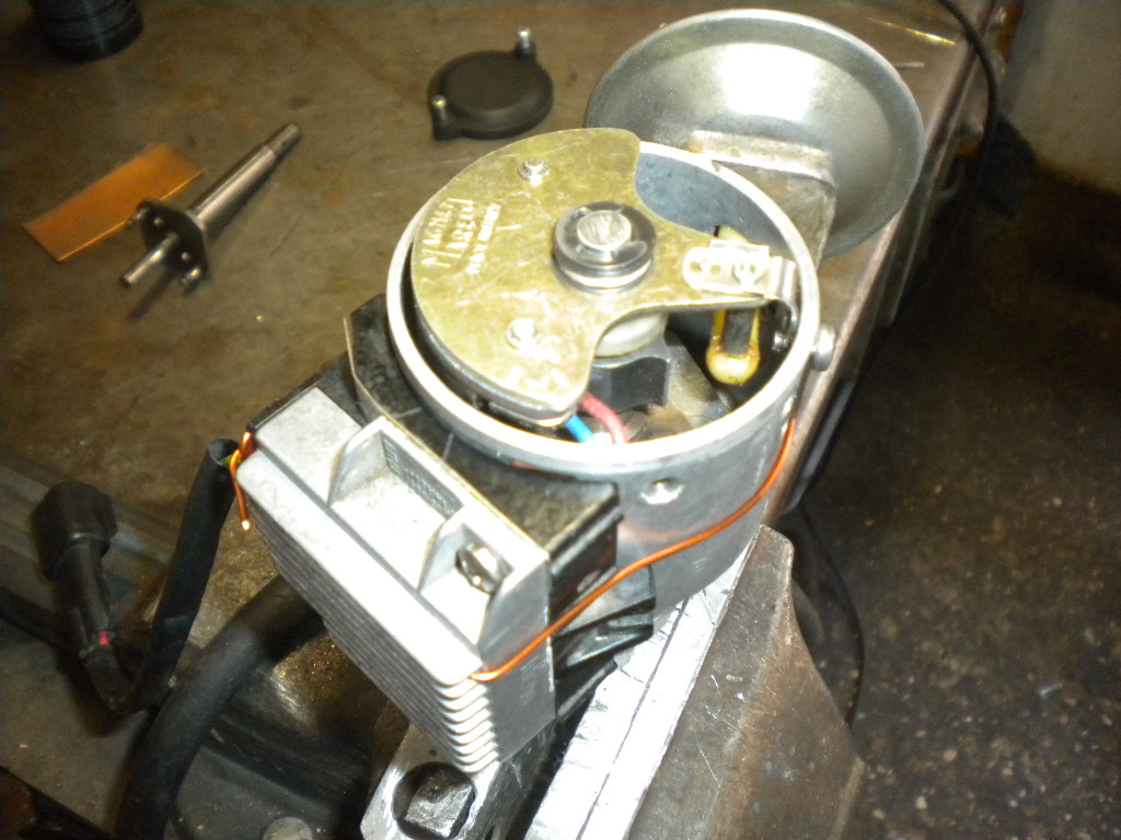

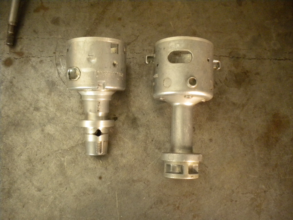

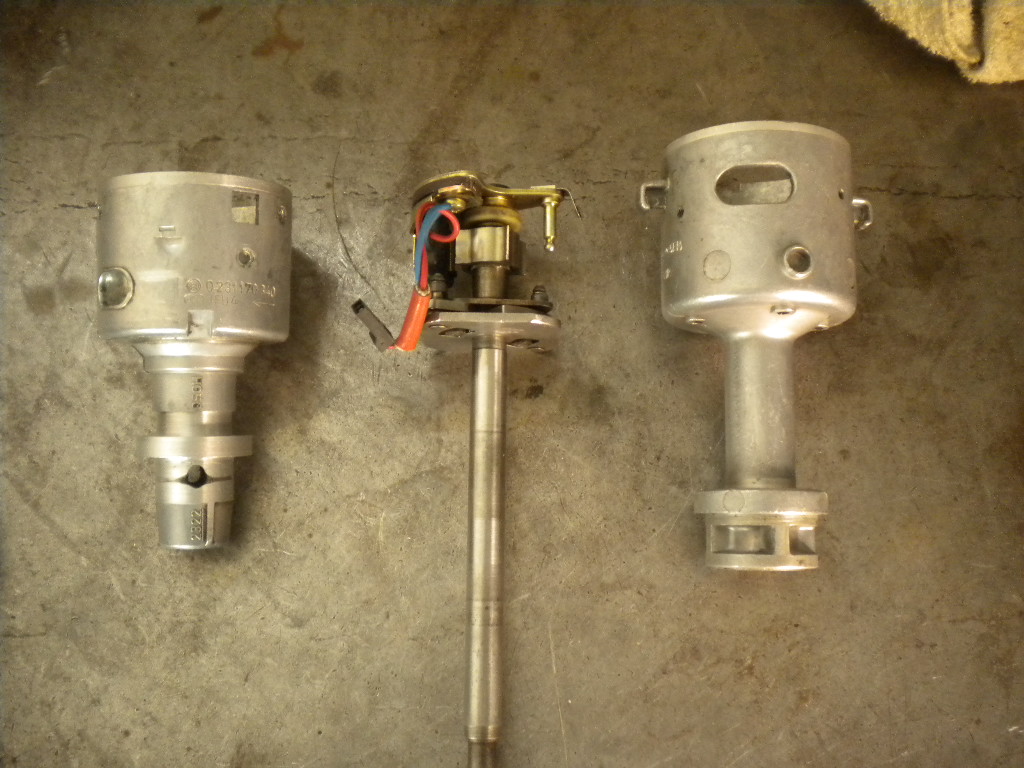

                Alla fine mi sono deciso, ho preso la carcassa di uno spinterogeno tradizionale Bosch per adattarci l’accensione elettronica dello spinterogeno Marelli della Uno-Ritmo.
                Il risultato è stato che le dimensioni sono più contenute in altezza una volta montato..
                ..questo sistema di accensione induttiva con modulo elettronico breakerless è del Tipo Marelli…non è una novità sulla 500, sono vendute in Internet con il suo spinterogeno originale…di diverso il mio ha le dimensioni più contenute in altezza perchè ho usato una carcassa meno ingombrante con l’eliminazione della spazzola rotante e la calotta, dovrà per necessità essere assistito da una bobina sul tipo Panda 30.
                Non è un “leva e metti”, mancano dei dettagli che presto andrò a completare, la messa a punto si farà sul motore…più indicato se il motore ha nelle sue proprietà qualcosa in più.

                  Ciao Mimì, bella applicazione, pulita ed ordinata. Una domanda: il piatto delle masse centrifughe, hai lasciato quello dello spinterogeno Uno/Ritmo? Ho visto che hai eliminato il correttore pneumatico, quindi deduco che prevedi di fissare l’impulsore alla carcassa…
                  #430878
                  mimidiroma
                    Si, non prevedo il montaggio del correttore per non rendere tutto più complicato…è possibile che sia superfluo.
                    Il correttore di anticipo inserito sul suo spinterogeno originale stabilizza la posizione dell’impulsore…in questo caso mi sto applicando per dargli una stabilità per non farlo ruotare a piacere.
                    Prevedo di creare un foro sulla parte in lamiera, qui farò entrare una vite la cui punta (eliminato il filetto) entrerà nel foro…deve essere preciso per non creare delle spinte sulla bobina altrimenti i due “assi”, alberino e foro dell’impulsore rischiano di non essere allineati..questo crea una rotazione difficoltosa dell’asse-spinterogeno se effettuata a mano….deve ruotare perfetto.
                    Il piatto è il suo originale…qui è possibile aumentare il valore dell’anticipo automatico con un semplice intervento per nulla invasivo , senza lima o altro… per le molle è il motore che saprà quali scegliere.
                    Ciao e grazie 😉

                    Daderace
                      Se posso permettermi, le masse e le molle puoi usare quelle del 126Bis, così sei sicuro che la curva di anticipo è corretta per il bicilindrico (le masse dovrebbero comunque essere uguali). Per l’impulsore, se desideri eliminare il correttore pneumatico, puoi far saltare via il piccolo pattino di plastica bianca che c’è sulla lamierina di acciaio e usare quel foro per fissare la lamierina al corpo dello spinterogeno tramite una piccola vite ed un dado; mettendo una rondellina tra lamierino e corpo, avrai la giusta distanza senza nessuno sforzo.
                      Se invece cambiassi idea, puoi applicare il correttore pneumatico e modificare la basetta di bachelite sotto al carburatore montando un tubetto che senta la depressione; quest’ultimo, collegato al correttore pneumatico, ti darà un ulteriore variazione di anticipo (ma questo tu lo sai benissimo, senza che te lo spieghi io). Se userai le molle e le masse 126Bis, tutto funzionerà perfettamente, altrimenti bisognerà fare delle prove per verificare che la configurazione che hai tu (Uno/Ritmo) non dia problemi di battiti in testa (nel caso di troppo anticipo) o scarsa resa (nel caso di scarso anticipo) in tutto l’arco di utilizzo e nelle varie situazioni di erogazione della potenza. Riguardo alla bobina, puoi sicuramente usare quella della Panda30, che è della stessa famiglia di quelle previste per questo tipo di impianti (Marelli Breakerless), oppure puoi usare una bobina più recente come quella montata sulle Fiat Punto Fire (Marelli BAE800AK).
                      Buon lavoro e facci sapere 😉

                        Per il fissaggio del’impulsore avevo preso in considerazione quella linguetta,…anche una semplice vite (il cui foro è già presente) per impedire che nella rotazione l’alberino trascinasse con se l’impulsore, uno stop a non andare oltre ma non fisso.
                        Non voglio compromettere nulla se non la carcassa della Bosch
                        Ho pesato le masse centrifughe dello spinterogeno della 500/126 (no bis), la differenza è circa 1gr in più per quelle “rirtmo”
                        Le molle della 500/126 sono troppo corte per utilizzarle..possiedo uno spinterogeno Bis ma non voglio comprometterlo…potevo inserire in questo l’accensione elettronica ma, dovevo comunque accorciarlo e inserire una boccola antifrizione nella parte dell’ingranaggio perchè andava persa.
                        I cavi dell’impulsore li ho fatti uscire attraverso l’apertura del correttore.. metterlo è possibile ma è laborioso doverlo allineare, è un miracolo che sono riuscito a far ruotare l’asse completo e trovare una posizione accettabile alla parte elettrica esterna…sarebbe stato diverso se allungandone i fili la posizionavamo su un supporto accanto alla bobina.
                        Come vedi le soluzioni esistono, basta scegliere, mi arrangio con quello che ho, questi lavori non mi producono un profitto…anzi.

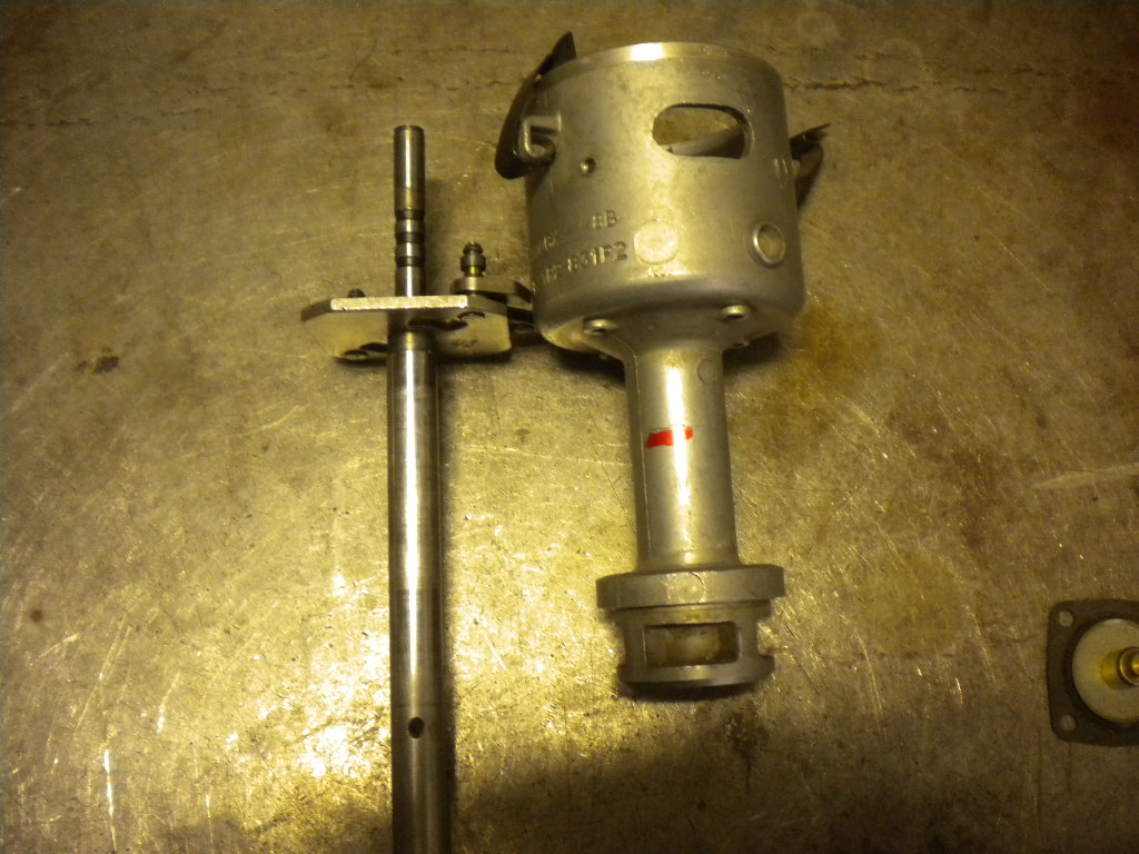

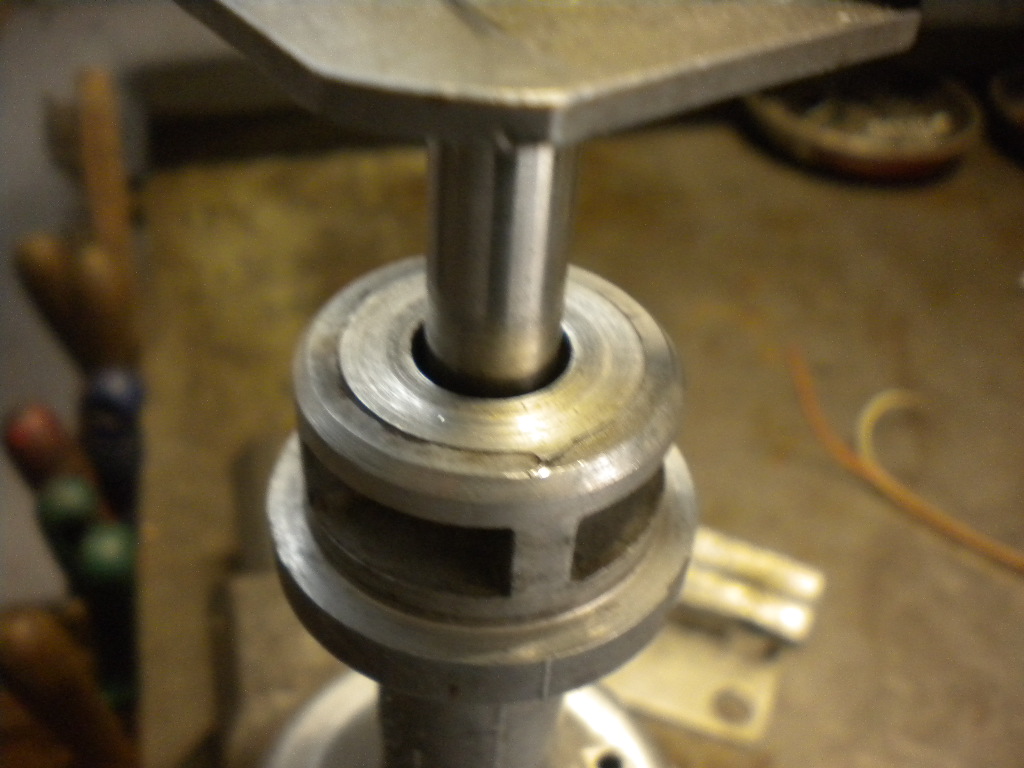

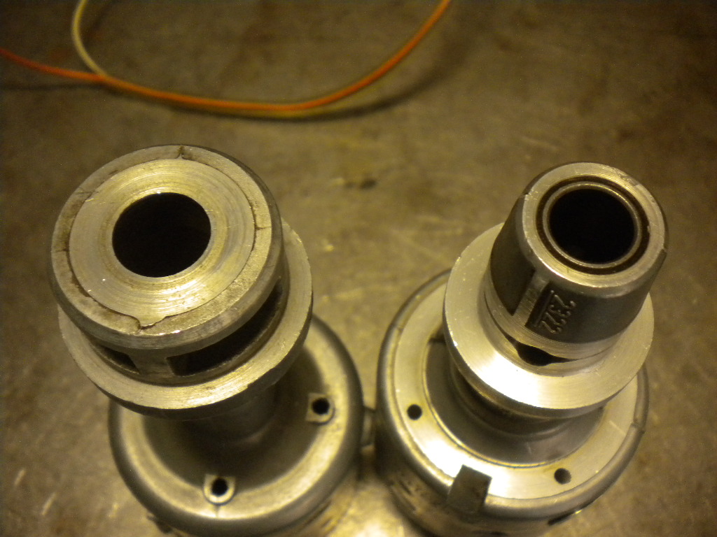

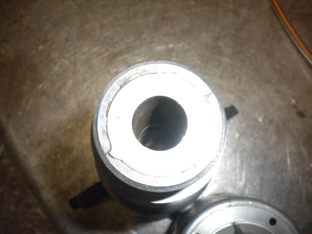

                        Questo, come gli interventi su gli altri spinterogeni era un progetto di moooolti anni fa…malgrado preceduto nella realizzazione, quelli da me proposti si distinguono per un particolare interessante che non mi è mai sfuggito, certamente a conoscenza di chi li ha realizzati prima di me.
                        Lo spinterogeno Marelli della Uno-Ritmo ha una sola boccola antifrizione nella parte alta della carcassa…sotto, magari per economia ne è priva…ne è priva perche il lungo asse prende la stabilità nella rotazione e un perfetto allineamento essendo collegato con una giunzione alla pompa dell’olio.
                        Tagliata la parte inferiore l’asse perde un suo supporto naturale che gli conferiva una provata rigidità. diverso dal collegamento che si ottiene adesso con un pignoncino elicoidale…qui il trascinamento è laterale, l’altro era concentrico.
                        Da calcolare anche che, dalla base di fissaggio della flangia il “piede” per arrivare a collegarsi con la camme scende per altri 6 cm circa…lo spessore che andremo a mettere è semplicemente un distanziale che non da rigidità in nessun caso.
                        Funzionare funziona…dobbiamo solo accontentarci.
                        Questa cosa mi è tornata in mente quando ho scritto dei problemi che si pongono con lo spinterogeno della 126 Bis
                        Il segno rosso che ho fatto è fino a dove arriva (parendo dall’alto) la boccola antifrizione

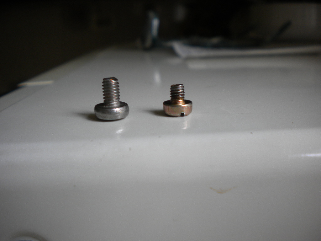

                          Buongiorno a tutti, chiedo aiuto perchè ho un problema: ho perso la vite di regolazione delle puntine dello spinterogeno della 500……
                          Purtroppo ho scoperto che il filetto non è quello da 3mm (entra comodo), né quello da 4mm (non entra proprio).
                          Sapreste dirmi per caso che filetto è?
                          Grazie.
                          #430955
                          mimidiroma
                            Se è la vite che ha perso il filetto la puoi sostituire…altrimenti fori 3 1/2 passi il maschio da 4 e una nuova vite …che non scenda troppo.
                            Se è urgente puoi risolvere al momento con una comune vite (corta) autofilettante…dopo o cambi il piatto porta puntine o fai una filettatura superiore
                            3 o 4 il filetto è predefinito.. non hanno un passo particolare,.cambia solo il diametro.
                            Ciao
                            #430970
                            elberto
                              No, la vite non ha perso il filetto, ho proprio perso la vite.
                              Non è né M3, nè M4, volevo solo sapere che filetto aveva per lo sfizio di rimettere com’era prima.
                              Non ho impellente urgenza, la vite posso anche ordinarla (se è M3,5), solo vorrei prima essere sicuro di che passo abbia…..
                              #430975
                              mimidiroma
                                il filetto originale è M3…se chiedi una vite M3 ti daranno quella idonea che avviterai senza ombra di dubbio.
                                Che passo ha non saprei dirlo se è da 0,5 / 0,75 o 0,8
                                Quella da M4 può darsi che ha un’altro passo (forse) ma a te non interessa, per mettela dovrai ugualmente filettare e il maschio è unico…almeno sui motori.
                                Una vite da 3mm ha un passo standard non puoi sbagliare…
                                Se compri un maschio per filettare un foro da 3mm è sempre idoneo per montare una vite da 3mm

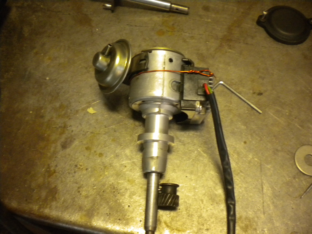

                                  Ciao, eccomi ancora qui..
                                  Ho aggiornato lo spinterogeno applicandoci il correttore di anticipo..volevo farlo più semplice, mi sono ricreduto per avere un fissaggio migliore dell’impulsore, poi, è utile (nessuno ha l’obbligo di collegarlo) se si dispone di un motore modificato.
                                  I motori modificati hanno il minimo un po particolare, specialmente se la camme è un po spinta, faticano a freddo e qualche grado in più di anticipo li aiuta..
                                  ..qualche grado in più di anticipo fisso vuol dire perdere un po in allungo e una riduzione del regime massimo, non proprio quello che desideriamo.
                                  Come ho già scritto il mio pensiero è di farlo funzionare con il regime minimo, opportunamente ridotto nei valori per permettere al motore una rotazione migliore quando è al minimo, questo aiuta le ripartenze senza che vada a sommarsi con quello automatico dal momento che come la farfalla del carburatore si apre lui si annulla.
                                  Adesso manca solo da tagliare l’asse, creare un distanziale e posizionare il piccolo ingranaggio…
                                  Sono riuscito a sfruttare il foro già esistente per fissare il pignoncino..
                                  La mia soddisfazione è averlo realizzato, un po come i passatempo della settimana enigmistica, “questo l’ho fatto IO”
