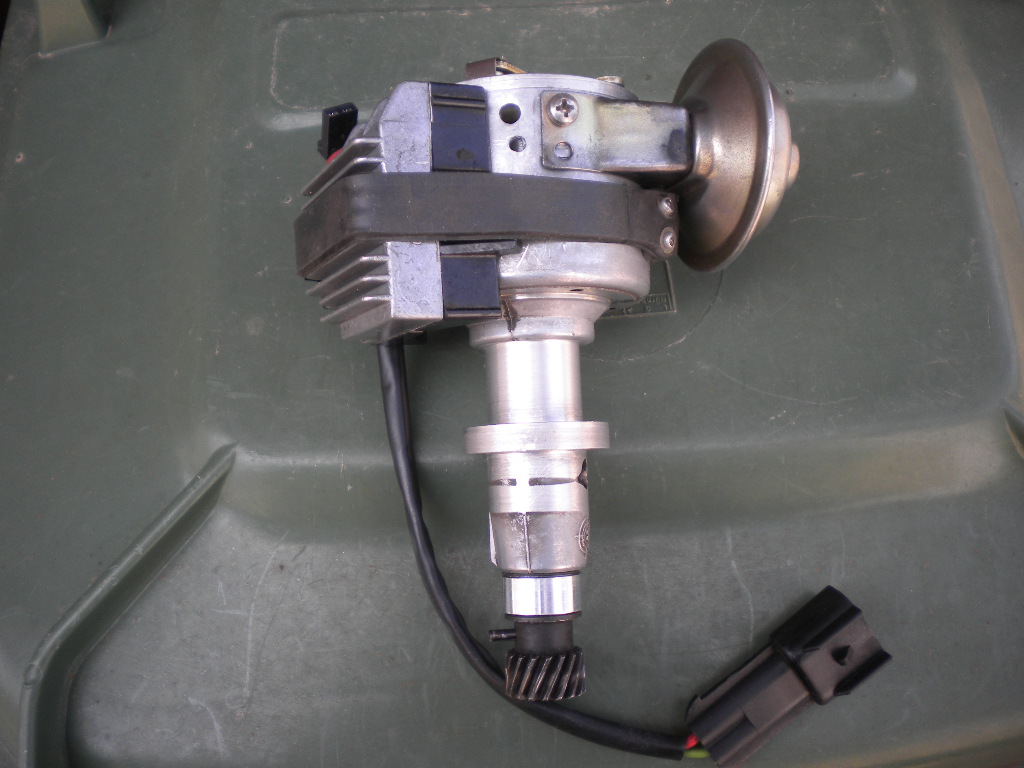

          Tornando dove eravamo rimasti.. ho quasi terminato il montaggio dello spinterogeno.
          Tagliato l’asse e fissata la posizione dell’ingranaggio ho riprogrammato il fissaggio del modulo elettronico, lo stesso farò per la protezione a mo di calotta.
          Non avendo intenzione di fare nuovi fori ho deciso questa soluzione di fissaggio sul corpo dello spinterogeno…una volta messo a massa l’ho reso stabile senza pericolo alcuno, non di meno è facile a togliere o cambiare sistema.
          Ciao a tutti 😉

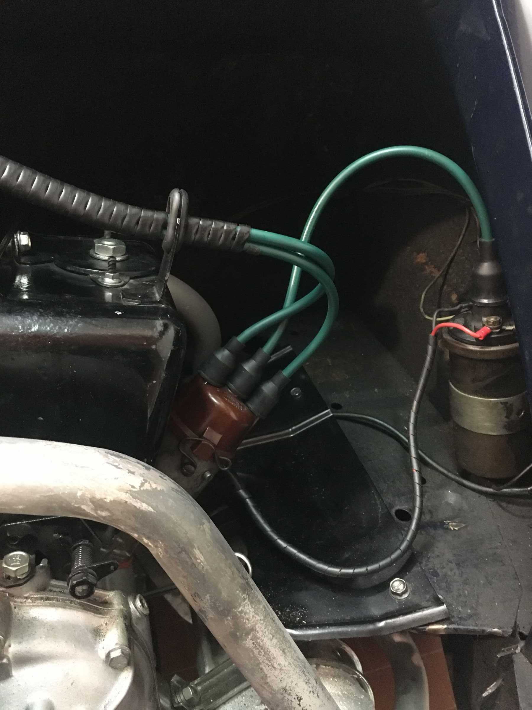

                            Ho appena finito di montare l’Accuspark.
                            Un lavoretto semplicissimo, ed anche divertente. La piastrina Accuspark si inserisce in un attimo al posto delle puntine, i due cavetti escono perfettamente dal foro esistente sullo spinterogeno (ho visto che alcuni spinterogeni hanno una specie di intaglio quadrato con una piastrina di plastica, invece il mio ha un foro nel quale si inserisce perfettamente la guaina di gomma fornita con l’Accuspark). I collegamenti elettrici sono semplicissimi: al + e al – della bobina.
                            Il motore è partito subito, vivace, fluido. Risponde con grande prontezza all’acceleratore. Insomma, sono soddisfattissimo. Non l’ho ancora provata su strada, ma da fermo ho la sensazione che il motore non sia mai andato così bene!
                            Pochi soldi, ben spesi. E sono contento di non dovermi preoccupare più di puntine e condensatore.
                            (la foto è venuta storta, ma non sono capace di raddrizzarla….)
                            #446801
                              appena posso te la giro.
                              ricordati di ricontrollare la fase con la pistola stroboscopica, perchè magari al minimo o da fermo potrebbe sembrare andare bene , ma sotto carico potresti avere malfunzionamenti.
