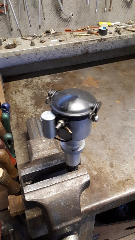

                  Maurizio1972
                    Un saluto a tutti,
                    di questo tipo di accensione, sapete dirmi qualcosa?
                    Qualcuno l’ha provata?
                    Io circa un anno fa, ho montato la versione economica (circa 65 euro), con pessimi risultati dato che dopo pochi chilometri la 500 si spense e non ripartì più se non dopo aver rimontato le puntine originali.
                    Questa nella foto costa notevolmente di più, c’è da aspettarsi che sia efficace e può essere abbinata alla bobina originale della 500?
                    Spero possiate aiutarmi.
                    Un saluto a tutti.
                    Maurizio

                        #446916
                        mimidiroma
                          @ Maurizio 1972
                          Da come si presenta è uno spinterogeno uguale nelle dimensioni del 126/Panda..magari il medesimo riveduto e corretto, pronto per adattarlo sui motori 500 DFL, lo spessore lo testimonia.
                          Internamente non è possibile vederlo..credo che monti almeno la modifica del solo impulsore..forse.
                          il prezzo è dato dal fatto che ti offrono tutto lo spinterogeno.
                          Puoi abbinarlo benissimo alla bobina originale o a quella della Panda..se opti per Panda dovrai procurarti un coperchio di protezione dal momento che è possibile eliminare la calotta
                          #446917
                          Maurizio1972
                            Grazie per le info.
                            Ma vale la pena montarlo? Che voi sappiate, funziona bene?
                            Grazie ancora
                            #446919
                            mimidiroma
                              La modifica con il SOLO impulsore magnetico funziona in entrambi gli spinterogeni, 500 DFL e 500 R / 126..quello della 126 è più moderno.
                              Io non ho mai montato questa modifica e neanche vista fisicamente, non saprei come consigliarti, comunque molti lo hanno fatto con soddisfazione.
                              Sullo spinterogeno si legge 123..in questo caso è un tipo di accensione elettronica che va oltre il semplice impulsore.
                              Qualcuno nel Forum l’ha montata su motori modificati, speriamo che possono darti tutte le informazioni utili.
