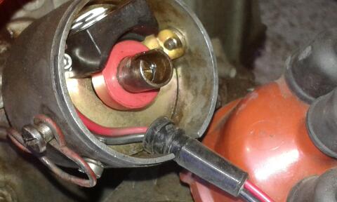

                    fiat
                      Anch’io ò messo l’accensione aquspark e mi trovo benissimo il motore gira meglio è più fluido sia al minimo che al massimo dei giri
                      Risponde meglio al tipo con contatti che cera prima
                      Ecco il mio montaggio ….OK
                      #449400
                      giove78
                        scusa fiat volevo farti delle domande senza, spero, andare fuori regolamento forum:
                        1) quanto ti è costata?
                        2) l’hai ritirata dal sito della casa produttrice o dai grandi distributori online?
                        3) che versione di accensione è ( ipotizzando che ve ne siano diverse e magari più aggiornate)?
                        4) che motore hai?
                        5) questa versione ti ha permesso di eliminare rotore e calotta o era solo una foto di metà lavoro?
                        6) infine, hai fatto qualche regolazione al motore dopo averla montata?
