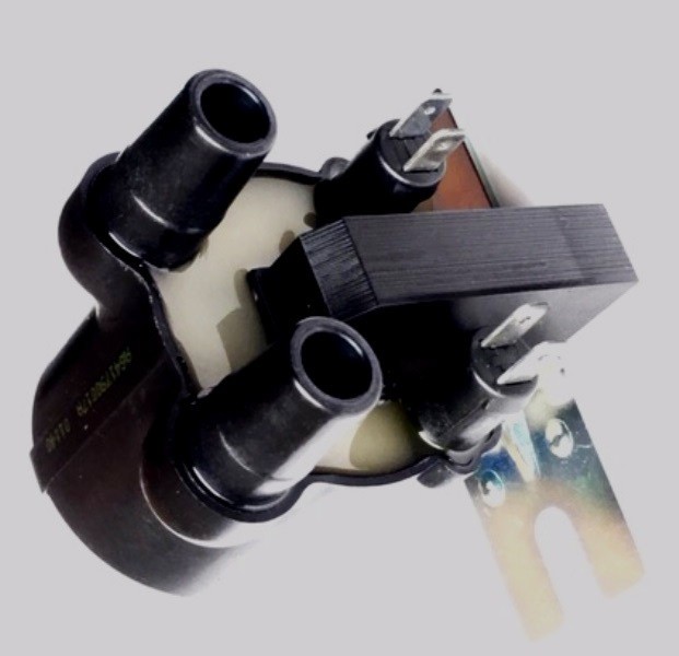

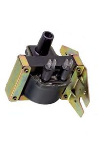

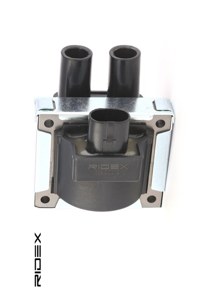

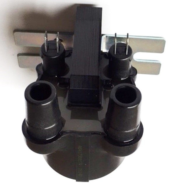

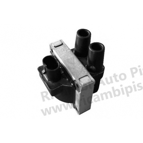

            Mi cito da solo!
            Queste sono tutti i tipi di bobine che ho trovato scrivendo “bobina panda 30” su google!

            #461952
            Daderace
              La prima e la terza sono Panda30, la seconda e la quinta sono di vari modelli Fiat ad accensione elettronica Marelli senza distributore di accensione (spinterogeno), la quarta è sempre di modelli Fiat ad accensione elettronica più datate e con distributore di accensione.

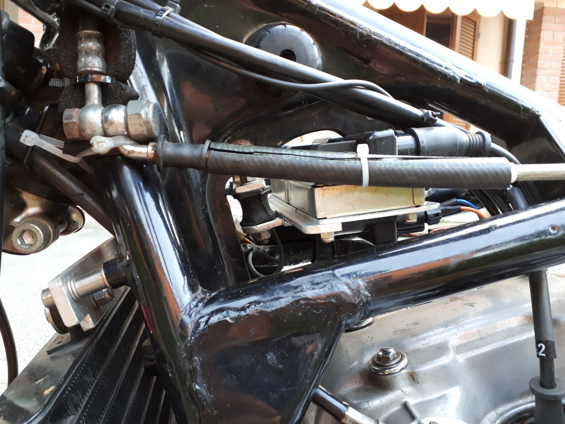

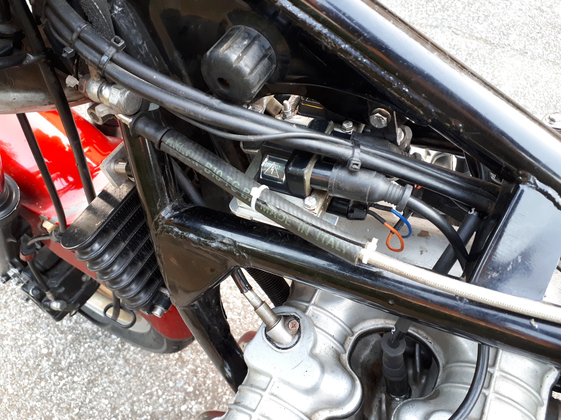

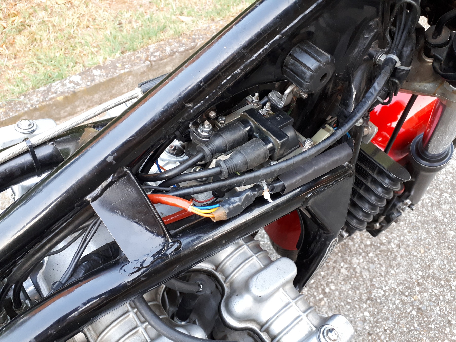

                Io le ho appena montate sulla moto..ieri.
                l’accensione è elettronica con impulsori e moduli di comando, funziona sul tipo Panda 30 a scarica persa..solo che occorrono 2 bobine.
                Ho usato quelle della Punto, 20190827_070305.jpg 20190827_070333.jpg 20190827_070656.jpg
