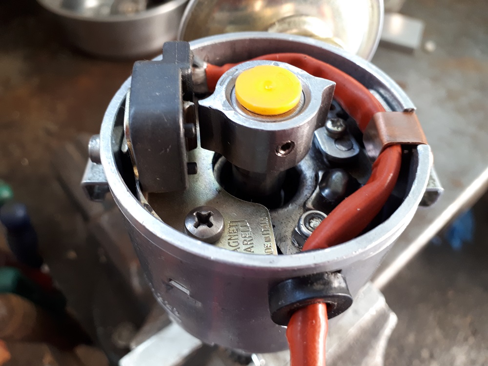

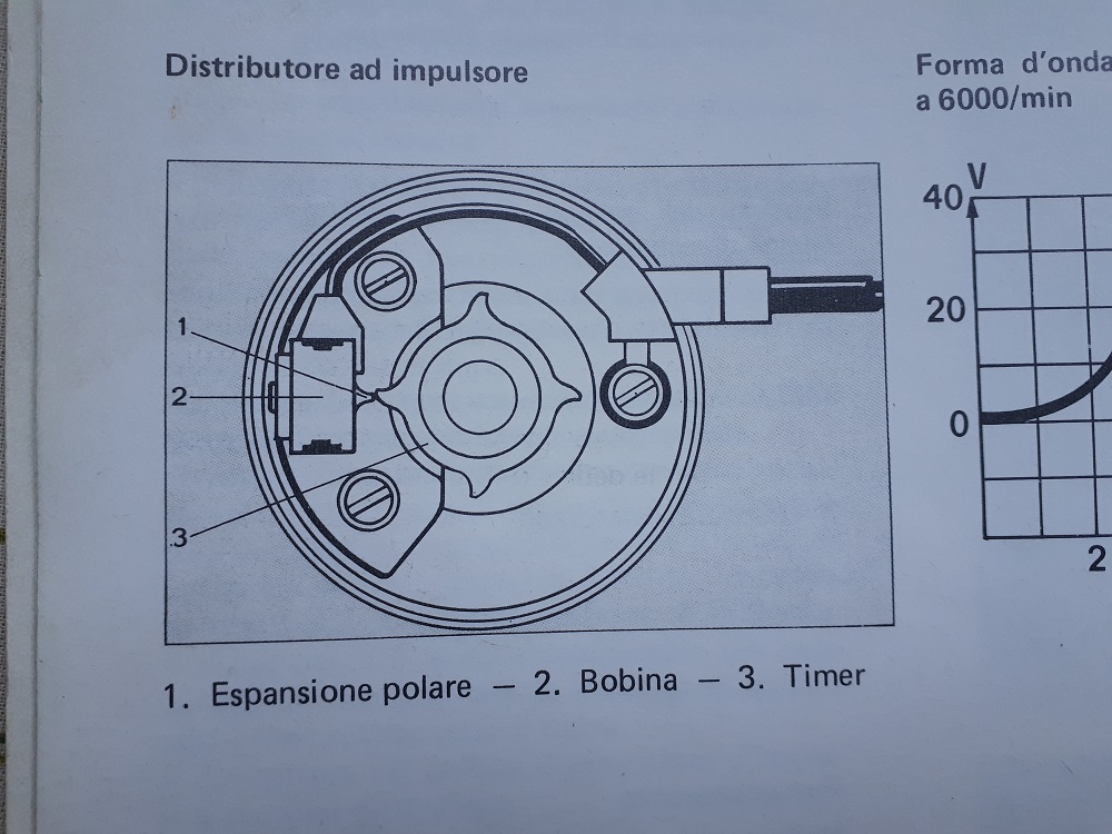

          L’impulsore magnetico consiste in un bobina fissa e un timer bloccato sull’asse dello spinterogeno..
          Quello nel disegno ha 4 lobi perchè riguarda un motore a quattro cilindri.
          Nell’altra foto ho eliminato due dei 4 lobi per adattare questo spinterogeno Bosch a puntine sopra un motore bicilindrico, ..questo è un lavoro fo-da-me
          I particolari appartengono a uno spinterogeno Marelli… quelli che si trovano in commercio sono semplici da istallare, sono specifici per adattarsi a qualsiasi tipo di spinterogeno (quasi..)
          Come affidabilità non so risponderti 🙂

            Mi pare di capire che non sia un lavoro “semplice” come può essere l’installazione di una cessione tipo “accuspark”.
            In ogni caso, ancora grazie Mimidiroma
