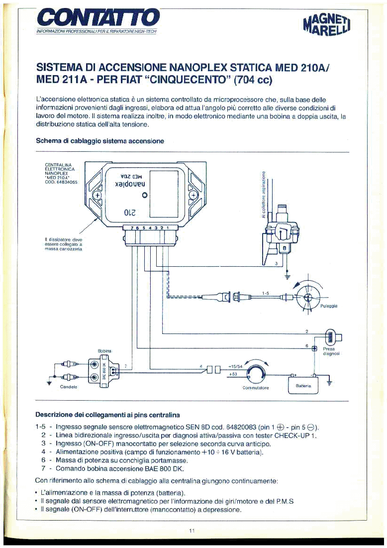

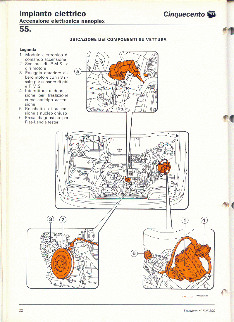

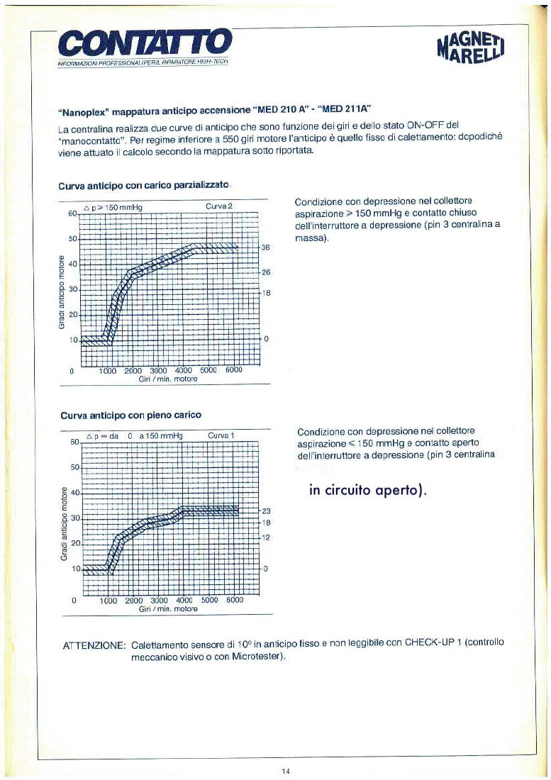

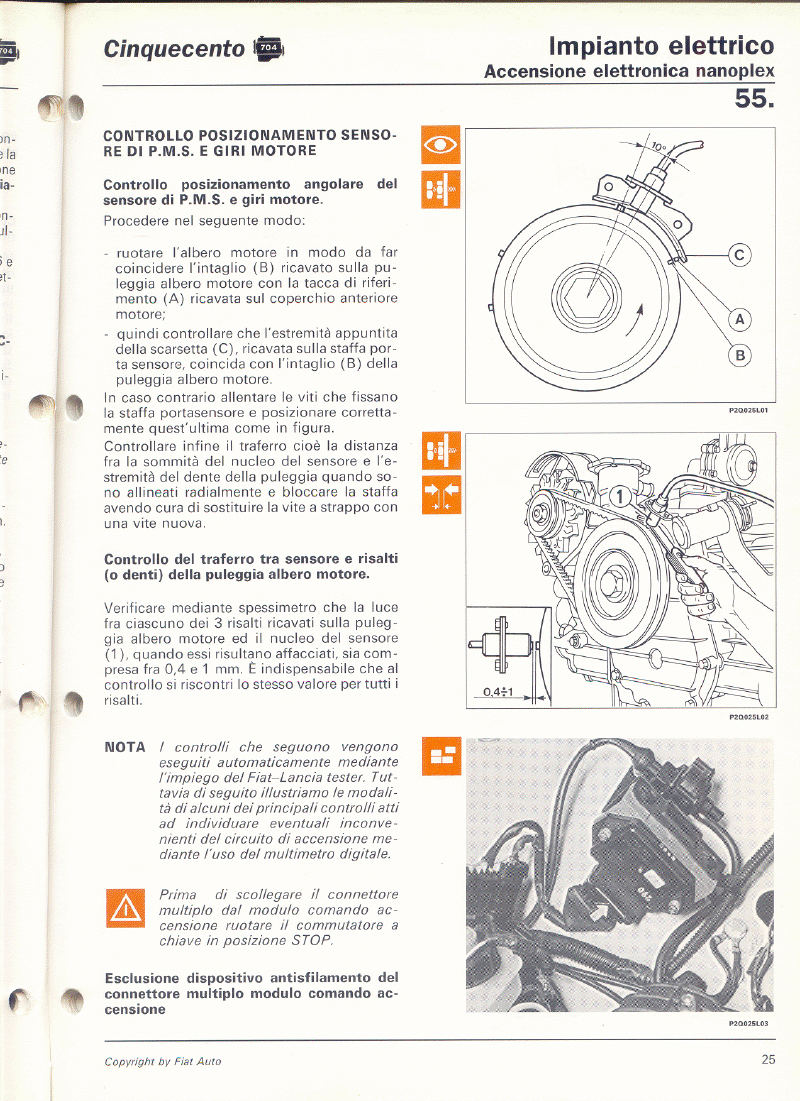

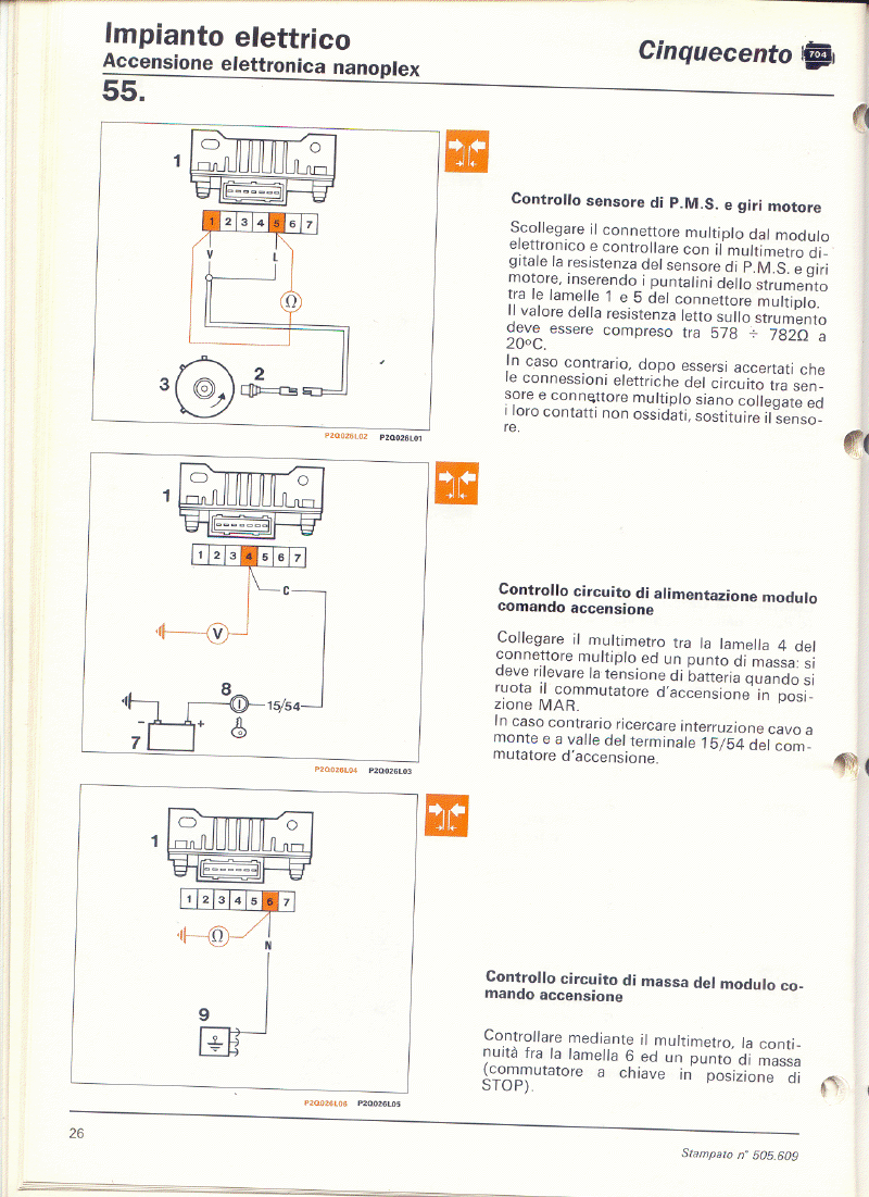

              Ecco un estratto di un manuale Marelli
              #387518
              Daderace

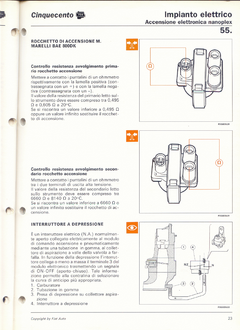

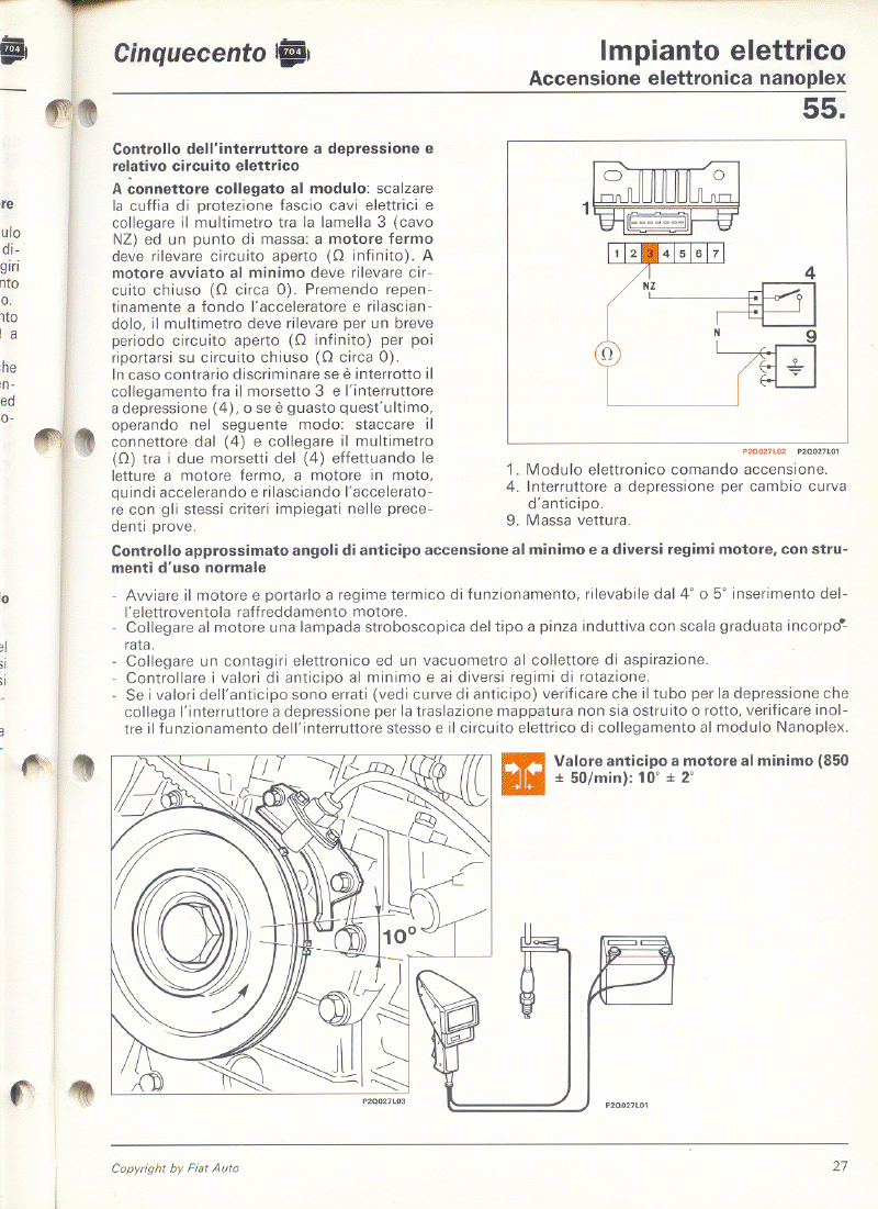

                Questo invece è un estratto del manuale Fiat

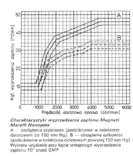

                  Questo grafico rappresenta la differenza di lavoro delle due curve di anticipo. Purtroppo le didascalie sono in polacco.

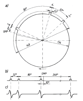

                  Mentre qui sono raffigurate le posizioni esatte dei denti sulla puleggia con i relativi angoli
                  ATTENZIONE!!! La prima immagine indica la puleggia dei motori CinquecentoED, che girano al contrario. Se volete realizzare una flangia da soli (o farla fare) ed applicarla sulla vostra puleggia, dovete prendere come riferimento la SECONDA immagine.

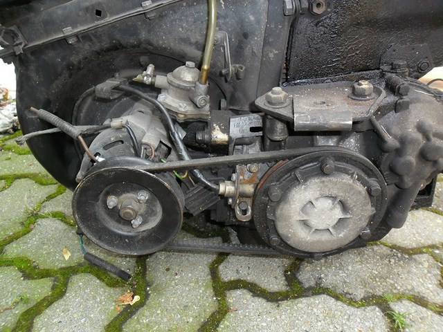

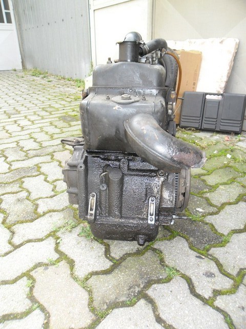

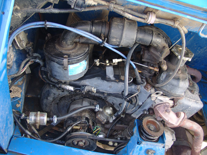

                    Ora qualche foto per rendervi conto di com’era montata sulle 126 polacche 😉
                    Come noterete nella terza foto, il monoblocco non veniva lavorato dove era previsto il foro per lo spinterogeno.
