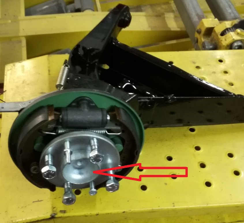

23 Novembre 2018 alle 17:49 #443470andreanza78PartecipanteCiao, io per eliminare definitamente la ruggine ed aver un colpo d’occhio migliore ho sabbiato e fatto zincare; la foto purtroppo non è completa di tamburo ma almeno si vede quale colorazione dona la zincatura.
23 Novembre 2018 alle 17:51 #443471andreanza78PartecipanteVi pare un alternativa valida?
23 Novembre 2018 alle 18:54 #443474500_LucioPartecipanteSe possibile è la soluzione definitiva ma bisogna vedere come si comporta sull’interno dei tamburi, non vorrei diminuisse l’aderenza delle pastiglie.
24 Novembre 2018 alle 0:51 #443500SergioGePartecipanteVedo dalla foto che hai fatto quello che intendevo io.
26 Novembre 2018 alle 13:59 #443599andreanza78PartecipanteCiao, i tamburi (che non ci sono in foto) sono stati sistemati e successivamente è stata zincata solo la superficie esterna a vista per migliorarne l’estetica; la parte interna è stata solo tornita, la zincatura diminuirebbe l’attrito allungando ancora di più la frenata!!!
