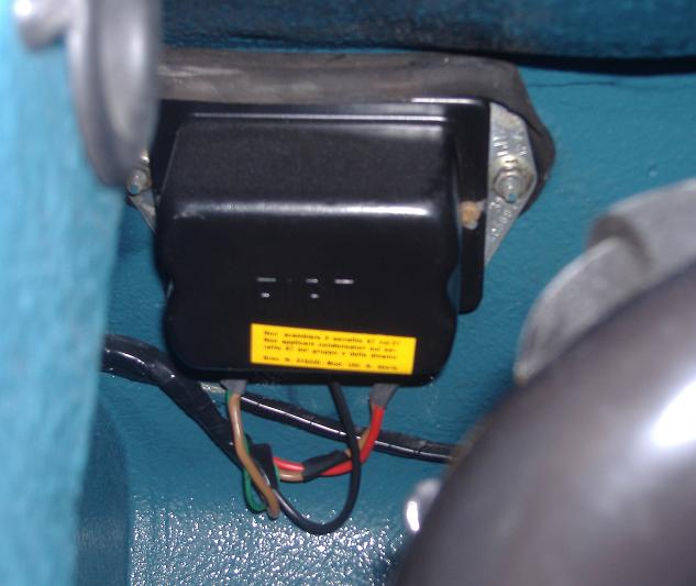

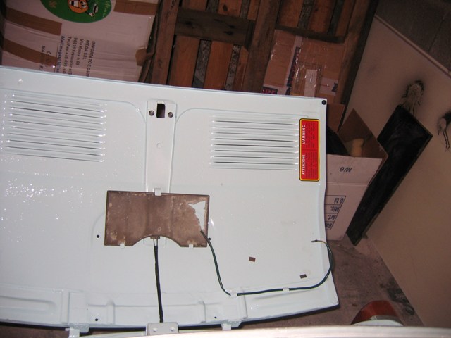

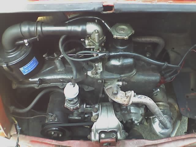

18 Maggio 2010 alle 17:19 #73152cinquino83Partecipanteecco alcune foto:
Attachments:18 Maggio 2010 alle 17:23 #73153calimeroPartecipantequello rosso sul cofano motore so che va orizzontale e rovesciato :dry: :dry:
18 Maggio 2010 alle 17:25 #73154cinquino83Partecipantestai a guardà il capello 😀
comunque quei 3 vanno cosi, poi c’è quello velocità di rodaggio che va sul parabrezza, nella parte interno in basso a sinistra
18 Maggio 2010 alle 17:26 #73155calimeroPartecipanteB) B) B) 😛
18 Maggio 2010 alle 17:28 #73156cinquino83Partecipantee cosi vanno gli adesivi sul cric
18 Maggio 2010 alle 17:30 #73158veloxPartecipanteCome già detto da Calimero quello rosso del cofano va messo sul lato Sx. ca. inizio protezione targa a partire da sotto poi quello del regolatore centrale diritto 😉 poi ce quello che va sul gambo del crik B)
18 Maggio 2010 alle 17:31 #73160veloxPartecipanteBravo cinquino intendevo proprio così. 😉
18 Maggio 2010 alle 17:31 #73161cinquino83Partecipantevabbè pure se quello del regolatore è come quello in foto non casca il mondo 🙂
18 Maggio 2010 alle 17:35 #73162veloxPartecipante🙂 hai ragione. 😉
