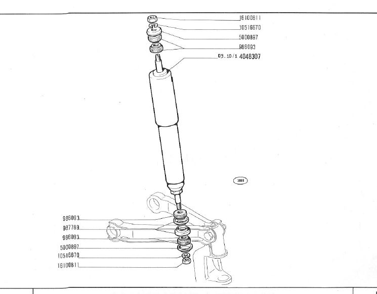

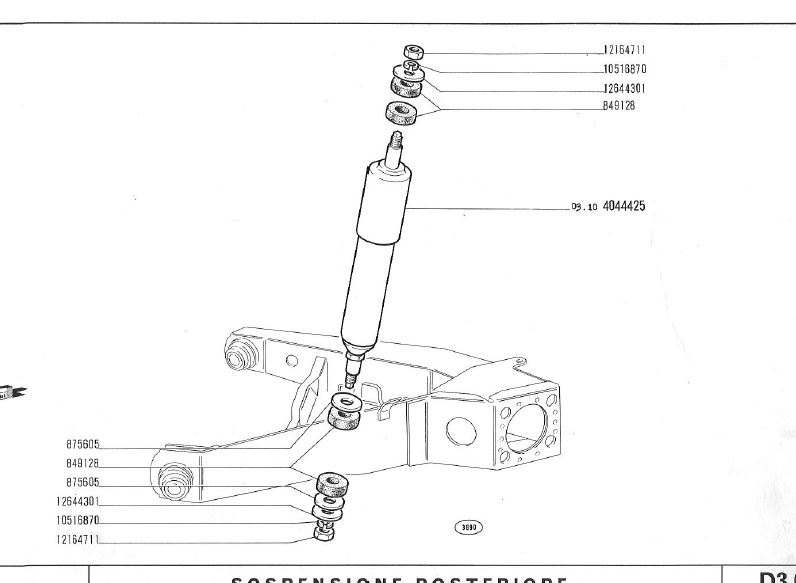

      Dal manuale del 1965
      Scusami, ti avevo inserito gli anteriori.

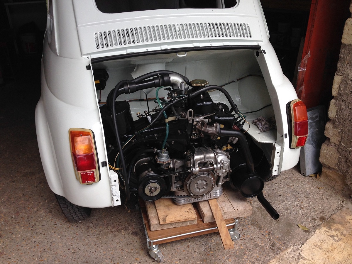

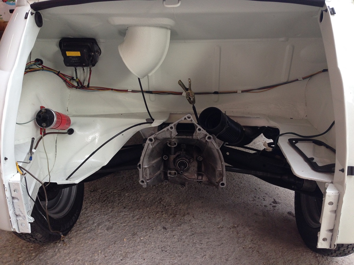

        Secondo me è normale quella campanatura…
        non ho una foto esattamente come la tua per raffronto ma da queste che ho (con cambio già montato.. circa 20 kg di peso) si nota benissimo l’inclinazione della ruota…
        #393367
        kawaninja72
          grazie Francesco mi pareva troppo scampanata ma devo poi vedere con il motore allora.

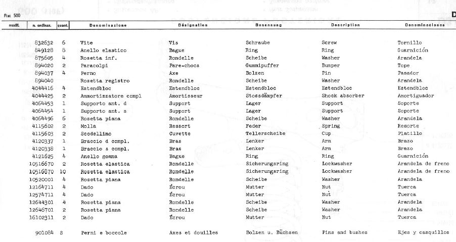

          Grazie anche a te Gi.Ma gli schemi li ho anche io ma sono diversi rispetto ai miei gommini. riesci vedere la mia foto e dirmi a cosa corrispondono? grazie mille
          ciao

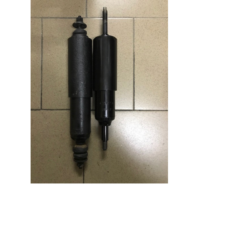

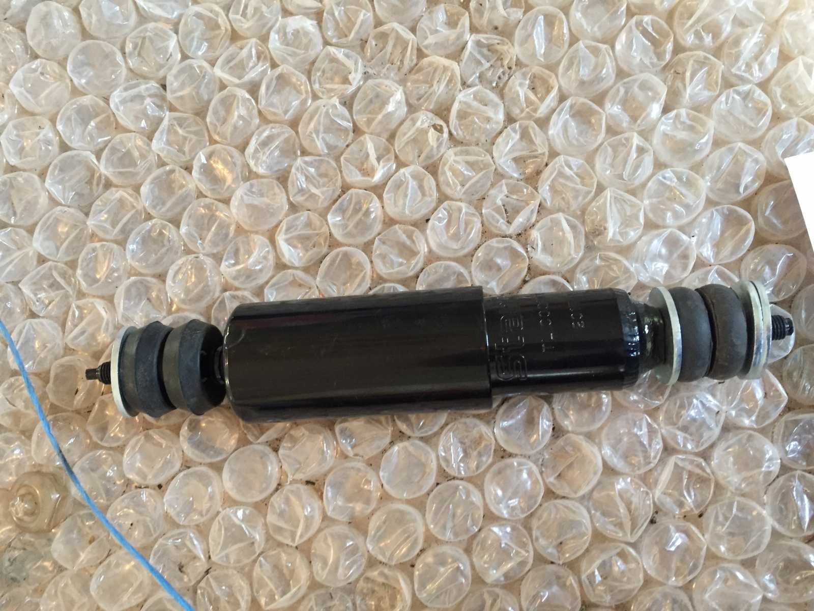

            Ciao ragazzi anche io ho comprato il kit completo ammortizzatori da un rivenditore torinese ( immaginosaro lo stesso)… per gli ammortizzatori nonostante differivano da quelli originali mi sono arrangiato e li ho montati… per quelli anteriori è un dramma.. i gommini del kit non va no bene… ammortizzatore al fusello non ci sta…
            #426894
            lorenzo89

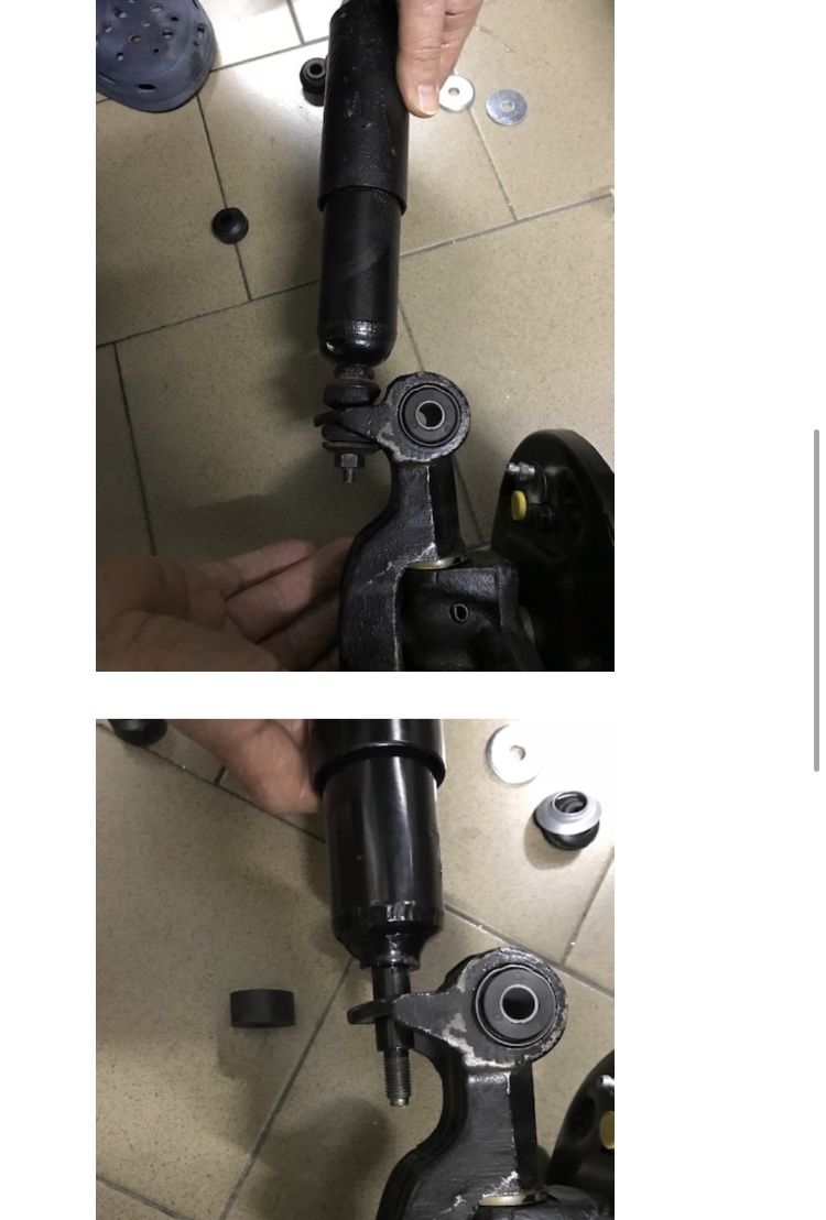

              Buonasera, ho comprato il kit di gommini da un’altro sito e sembrano essere giusti rispetto a quelli forniti dal sito da cui ho comprato il kit( so che non si dovrebbe fare i nomi ma lo faccio così se qualcun’atro li ha comprati mi può dare delucidazioni, il kit l’ho comprato da ******)
              Vi allego due foto dei miei originali e di quelli in questione , le differenze sono evidenti nonostante il rivenditore mi dica che i suoi gommini forniti va tagliato perché sono da adattare( non ne trovò il senso) e poi comunque la parte sotto non torna…

                  Si è un comportamento sbagliato , l’ho eliminato ma era un modo per capire ,visto che ci sono vari rivenditori dello stesso paese , se qualcuno avesse avuto i miei stessi problemi.

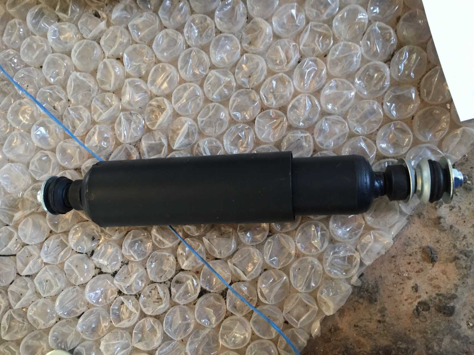

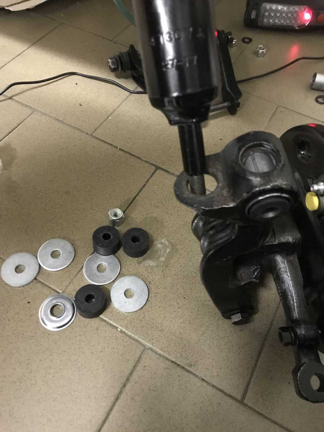

                    Sono nella situazione simile allego il mio preassemblaggio i gommini non corrispondono ai manuali soprattutto dietro ne ho trovati 2 bombati e 2 piatti. Anche io gentilmente chiedo una dritta allego foto

                          Alla fine chiedendo a un meccanico d epoca e al carrozziere montati con relative rondelle prima e dopo. Il manuale vale con ricambi originali… quelli in vendita sono per 126 ( indicato anche sulle scatole) bisogna usare un po’ di fantasia :silly:
