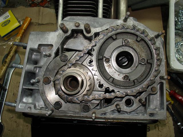

3 Settembre 2010 alle 12:28 #86483giogianniPartecipanteper la catena di distribuzione okkioo, è facile sbagliare.
io l’ho fatto da solo la prima volta ed avevo sbagliato di un dente..
poi ho chiuso tutto ma una vocina mi diceva di ricontrollare.
per fortuna mi sono deciso a riaprire il carter distribuzione prima di rimontare il motore.. altrimentio avrei fatto danno
comunque sulla corona e pignone distribuzione ci sono delle tacche, che alla fine del montaggio devono combaciare esattamente così:

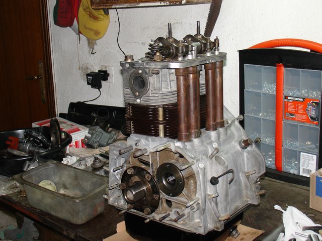

durnate il lavoro non far girare albero motore e albero a camme…3 Settembre 2010 alle 15:38 #86511audrexPartecipanteil sistema per non sbagliare c’è ed semplice 😉
innanzitutto prima di smontare la catena, metti a PMS i pistoni, e controlla i riferimenti sulla vecchia catena che siano combacianti.Nello smontare, noterai che la chiavetta sul perno dell’albero motore si trova rivolta verso il basso.
mentre la flancia dell’asse a camme oltre ai quattro fori filettati per fissare l’ingranaggio della catena ne ha un quinto, che deve capitare (per stare in fase ) a 45° in alto a sinistra (guardandolo frontale). così stai sicuro che sei in fase.
allego foto.nella prima foto ( purtroppo non è ben visibile )albero motore e albero a camme sono in fase senza la catena.
