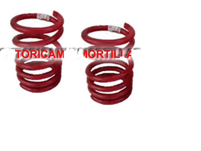

L’altezza da terra la danno, la balestra per l’anteriore e molle per il posteriore, gli ammortizzatori non la influenzano. 🙂7 Marzo 2013 alle 21:42 #246883Caballero125PartecipanteOk, ottimo, dommi una cosa, allora dato che io peso 120 kg e mia moglie è anche lei un “piumino”, mi consigli di montale le molle ringorzate che so trovano in giro tipo eleborazione?
Tipo questi in foto ( ho cercato di non fare pubblicita)

7 Marzo 2013 alle 21:47 #246884drago500PartecipanteCiao,se ti becca tua moglie………………. :laugh: :laugh: :laugh:
Secondo me le molle che hai trovato servono ad assettare la macchina(abbassandola),ci sono di varie altezze, e come dice bufa,modificano l’altezza da terra.7 Marzo 2013 alle 21:53 #246885Caballero125PartecipanteOk, allora quello non sono buone e ne devo cercare una serie più alta???

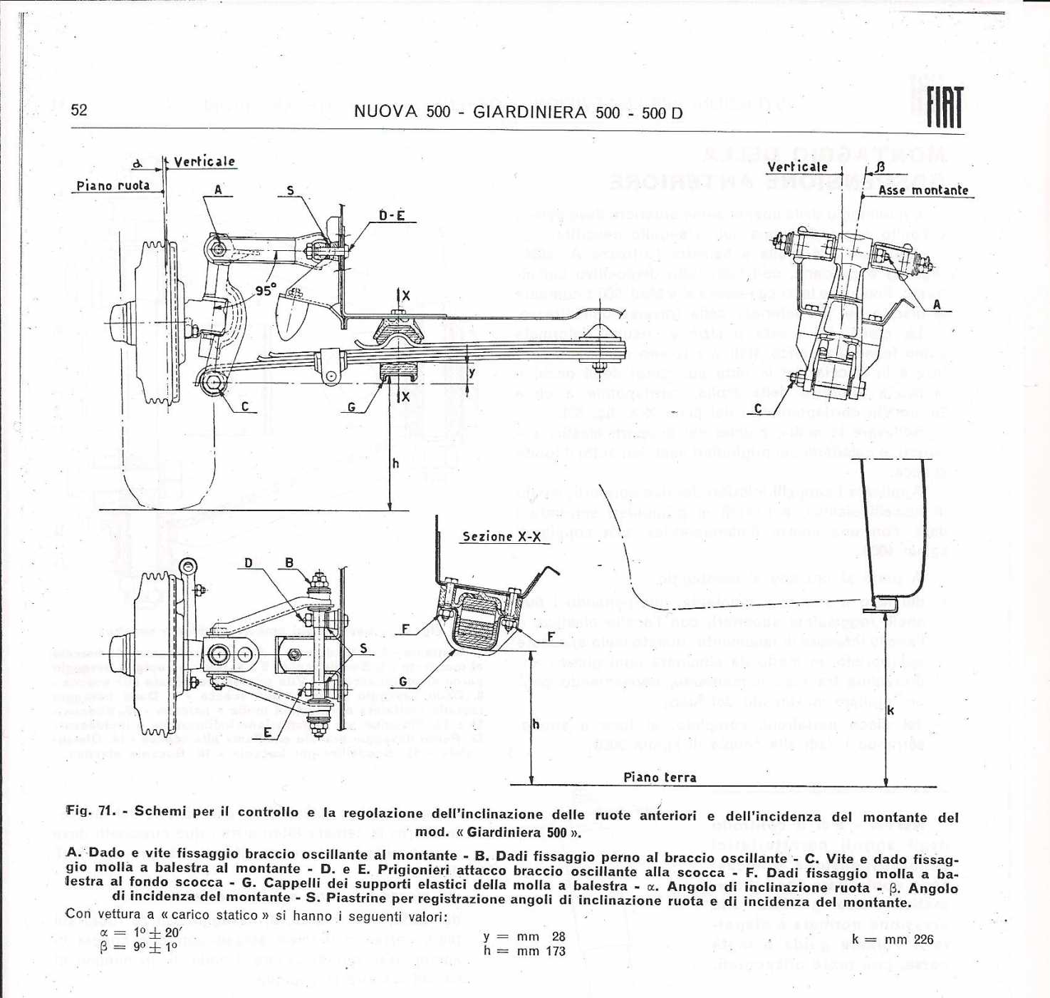

😉8 Marzo 2013 alle 0:15 #246924gi.maPartecipantePer l’anteriore puoi prendere come riferimento l’altezza da terra dei supporti in gomma della balestra. 173 mm come da schema allegato.
Per il posteriore, ti cercherò l’altezza da terra della coppa olio, mi sembra 168, ma non ne sono certo. 😉
