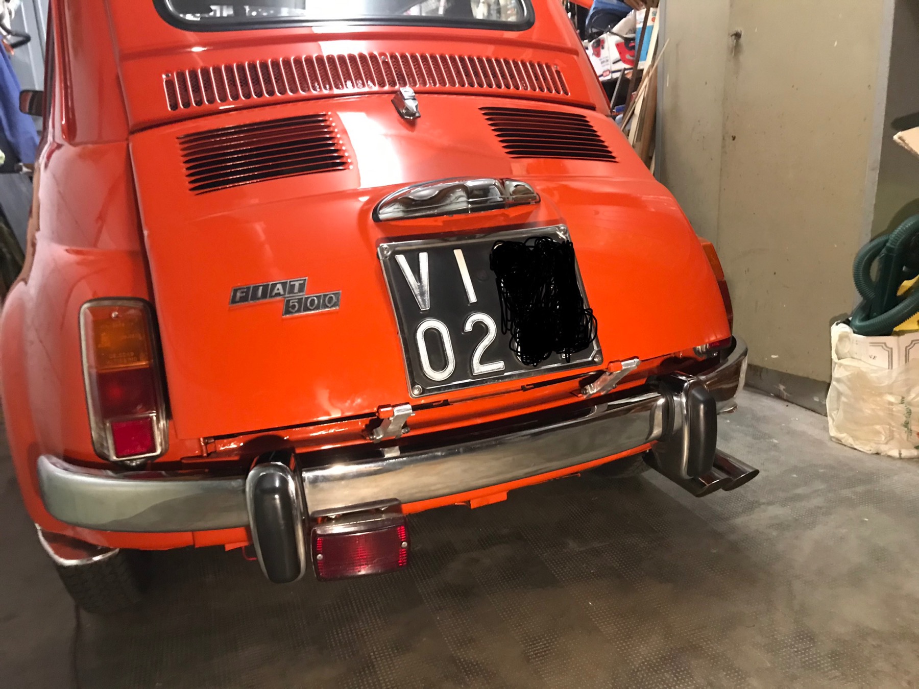

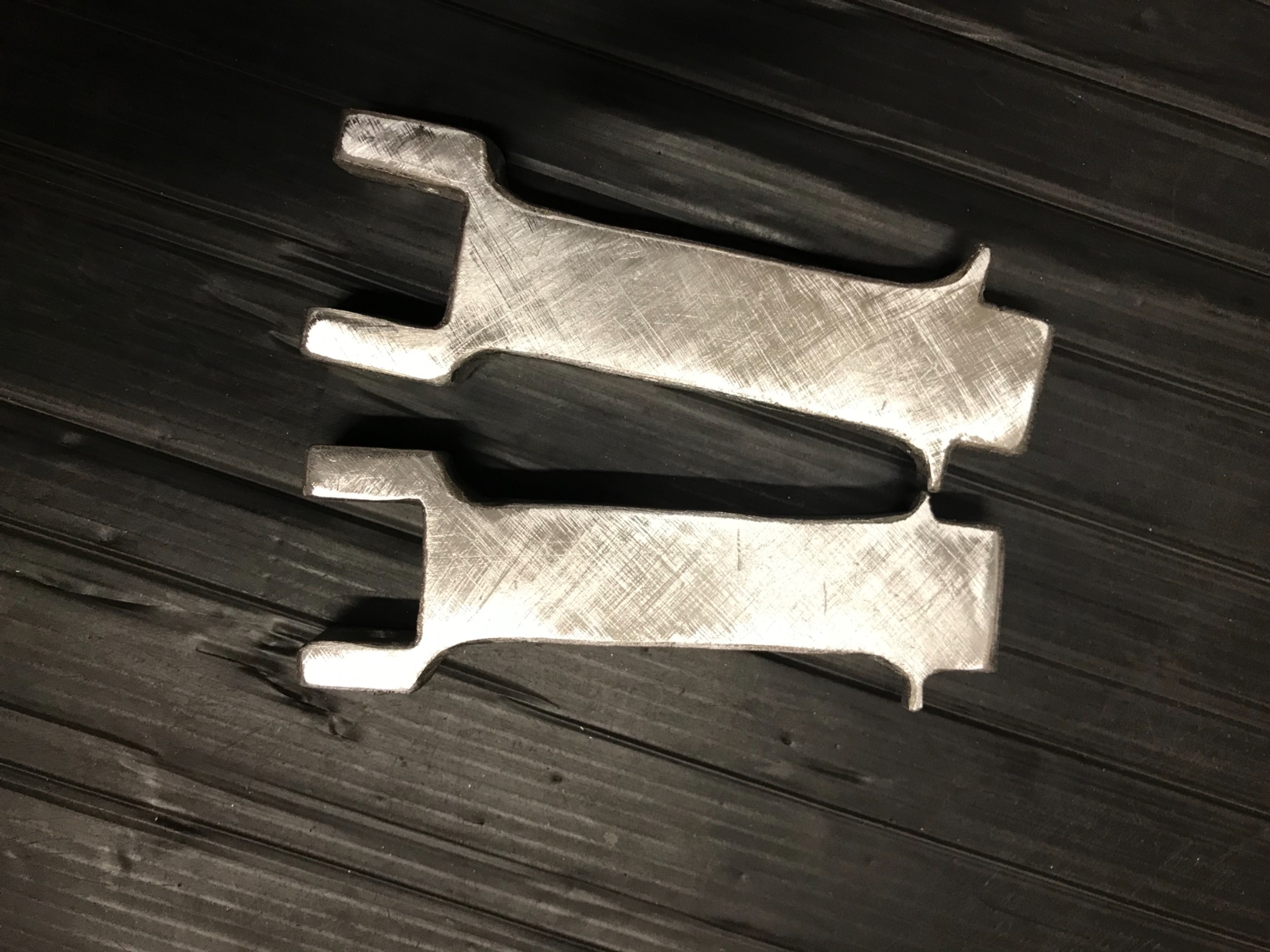

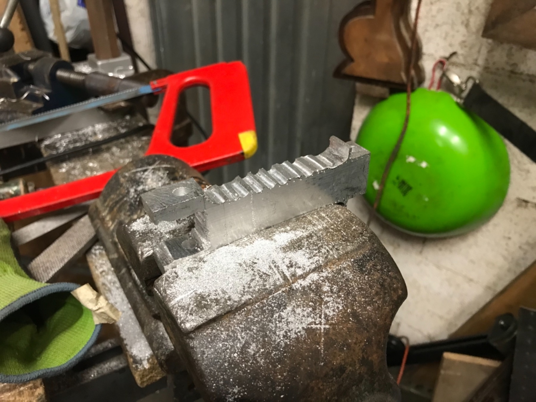

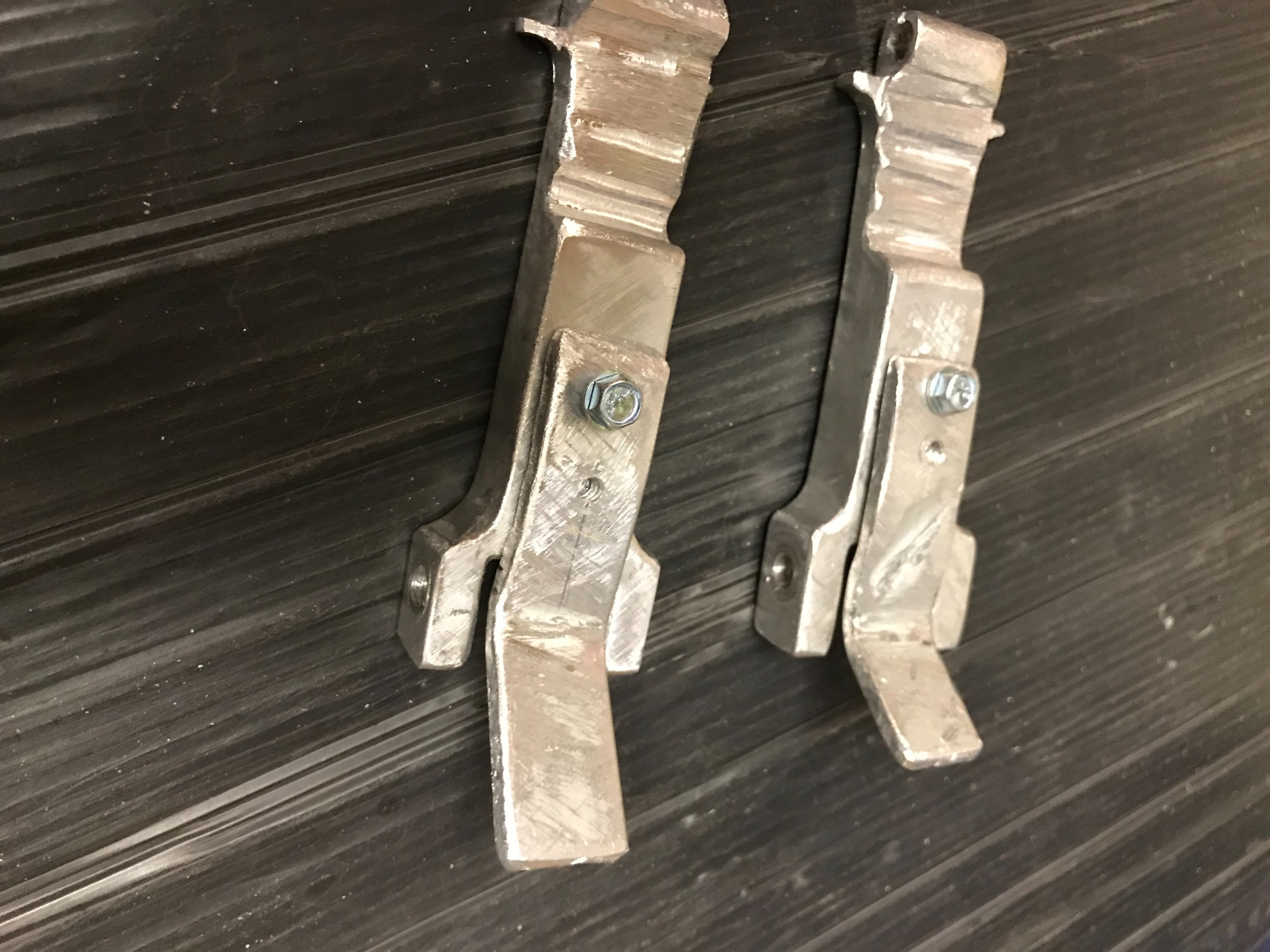

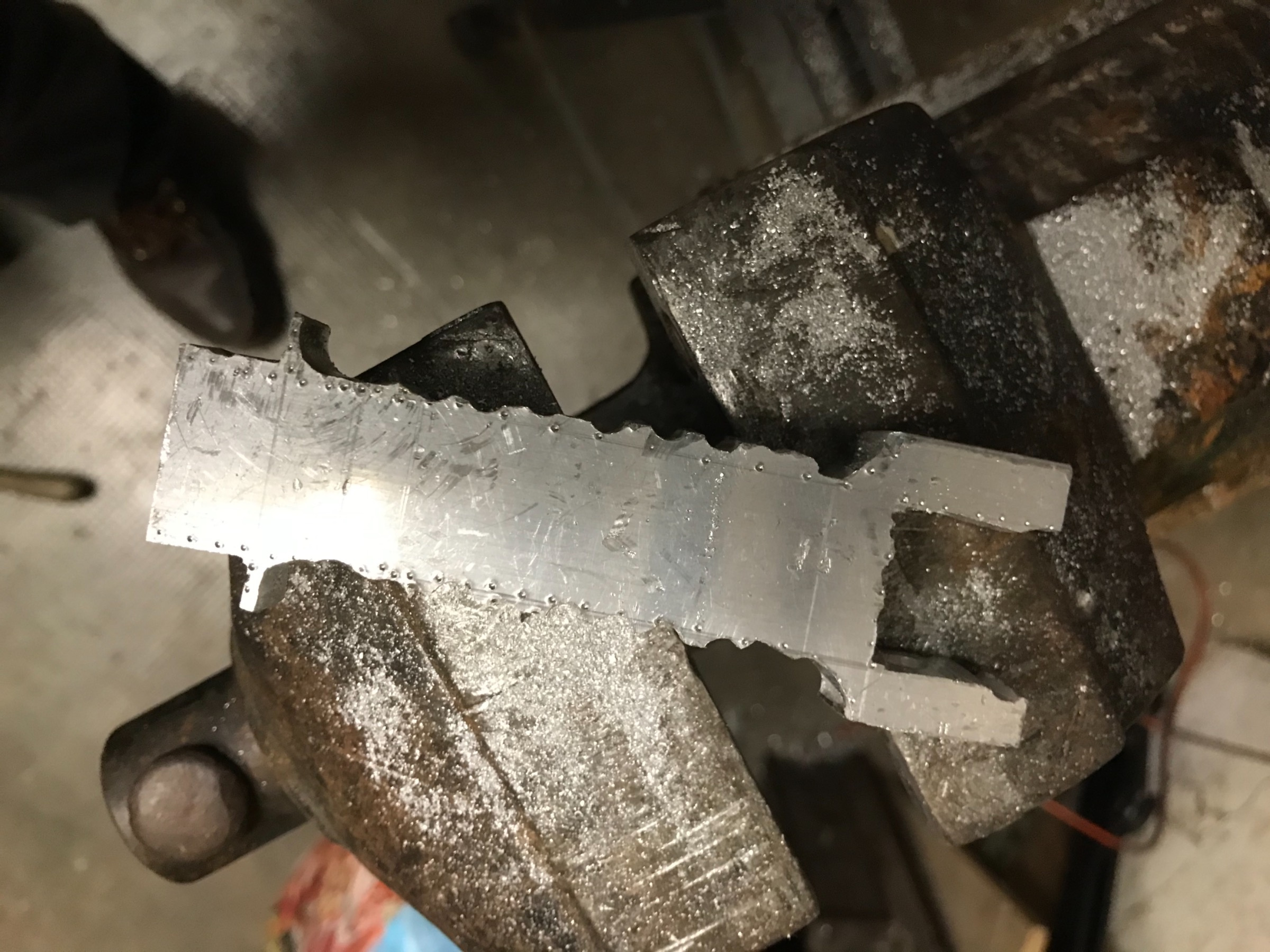

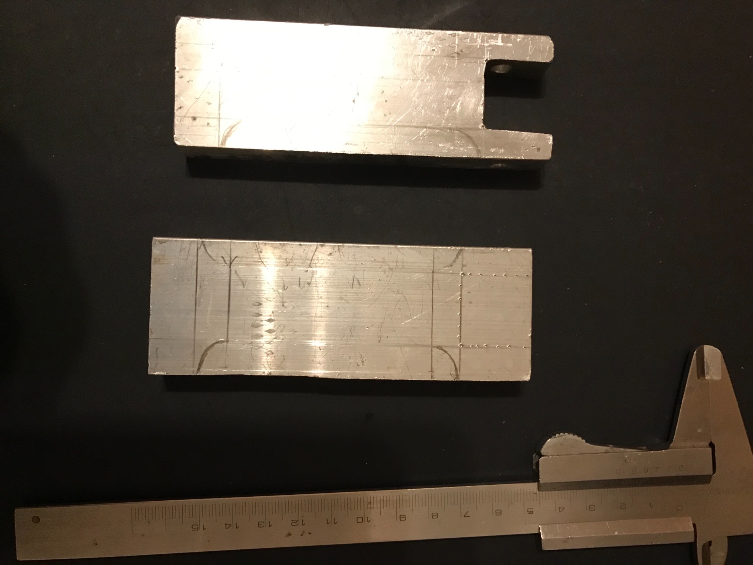

        La zona rossa mi ha invogliato a produrre e montare altre staffe alza cofano per la mia Rossa.
        Anche se sono trascorsi decenni dalle conoscenze scolastiche acquisite presso la scuola di avviamento professionale frequentata appena prima dell’unificazione della scuola media del 1963, ho cercato di applicarle per realizzare queste staffe di alluminio.
        Allego qualche foto. B36E39C3-B19E-4D8A-8662-A390CC35ECFE.jpeg 89EE1FA9-C76D-4A06-B050-A93D21E657EC.jpeg B2B6A711-3FD1-48EE-B436-46D7E88F8344.jpeg
        343C0CC7-8420-4DF4-8614-E0C7C0084A89.jpeg 12241DA5-E931-4B9A-8F05-585B33DCE0AA.jpeg
        Rifinitura a Lima fine con limatura incrociata a 45 gradi.
        Come al solito la qualità del lavoro non è perfetta , però svolgono la loro funzione.
        Per regolare la chiusura del cofano ho applicato due ranelle dietro la serratura

            Un altro bel lavoro, complimenti Rino.
            Bella la forma delle staffe, mi piace la finitura superficiale a trama incrociata, montate stanno veramente bene.
            I rostri montati al contrario non interferiscono con la parte bassa del cofano pur mantenendo la loro funzione (prevalentemente estetica).

              Ho postato le foto proprio per trasmettere qualche fase di lavorazione per coloro che vogliono avventurarsi e cimentarsi con il fai da te, soprattutto se giovanissimi come te, spinto anche da deformazione professionale, come insegnante di applicazioni tecniche maschili, educazione tecnica e tecnologia nella scuola media.

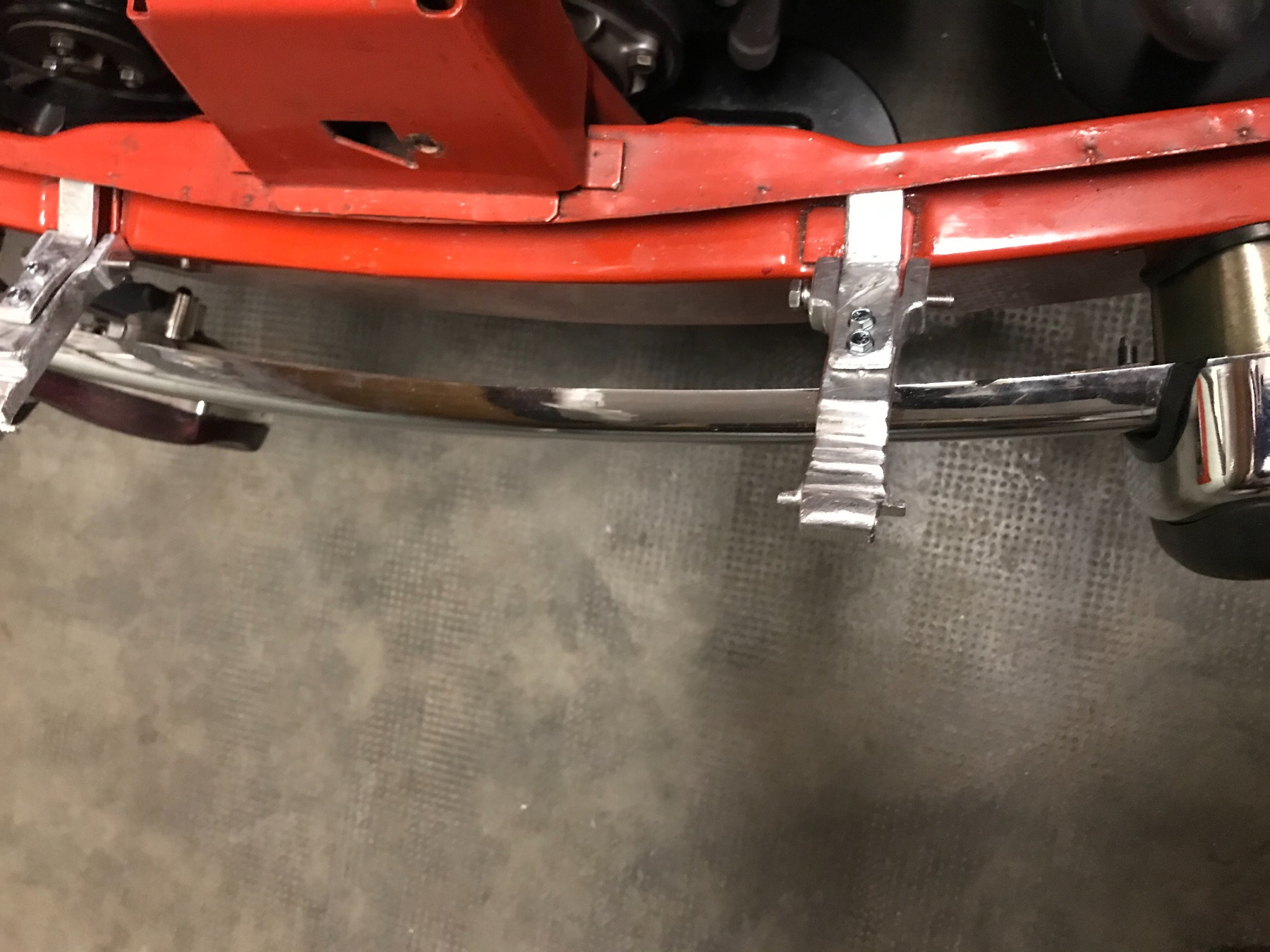

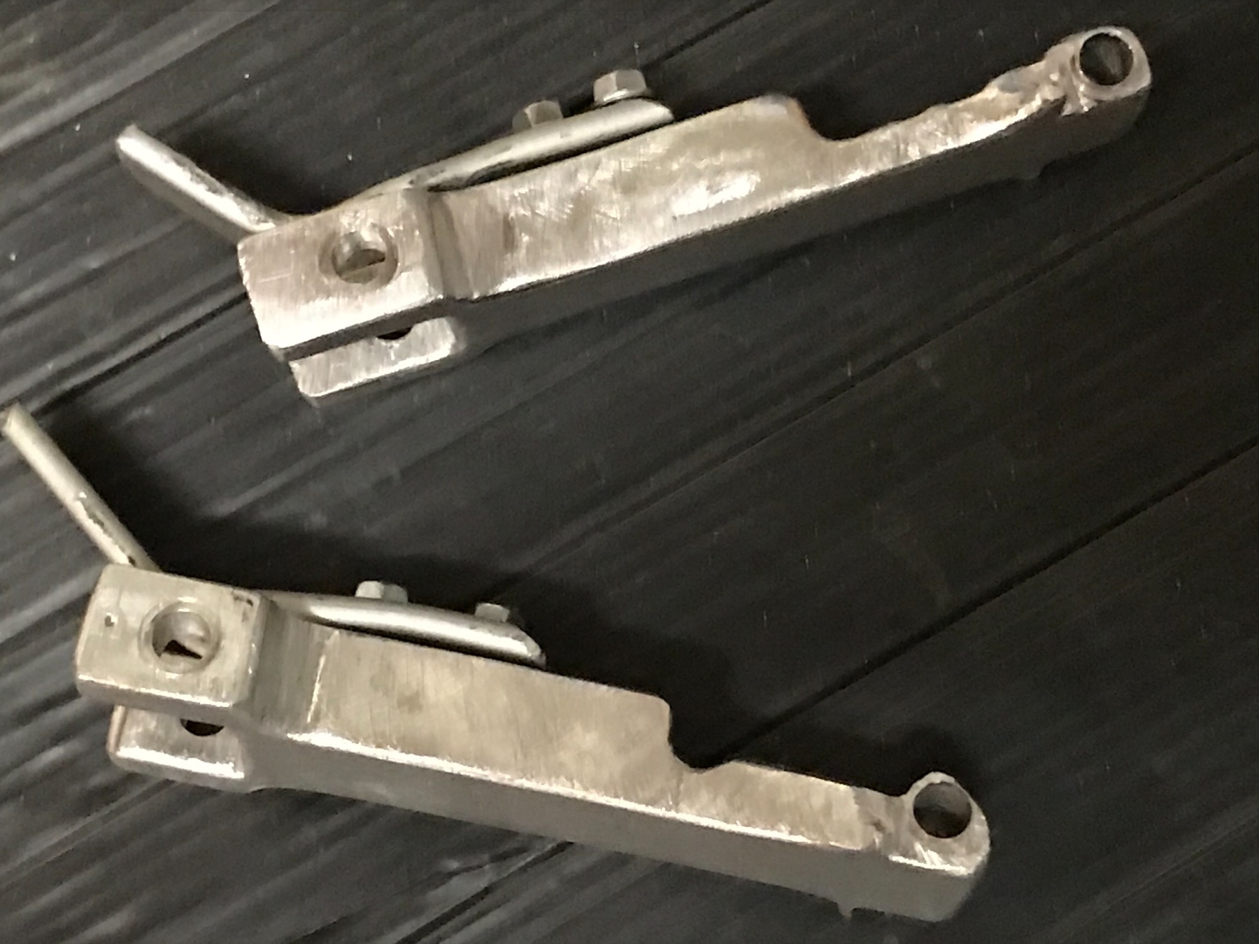

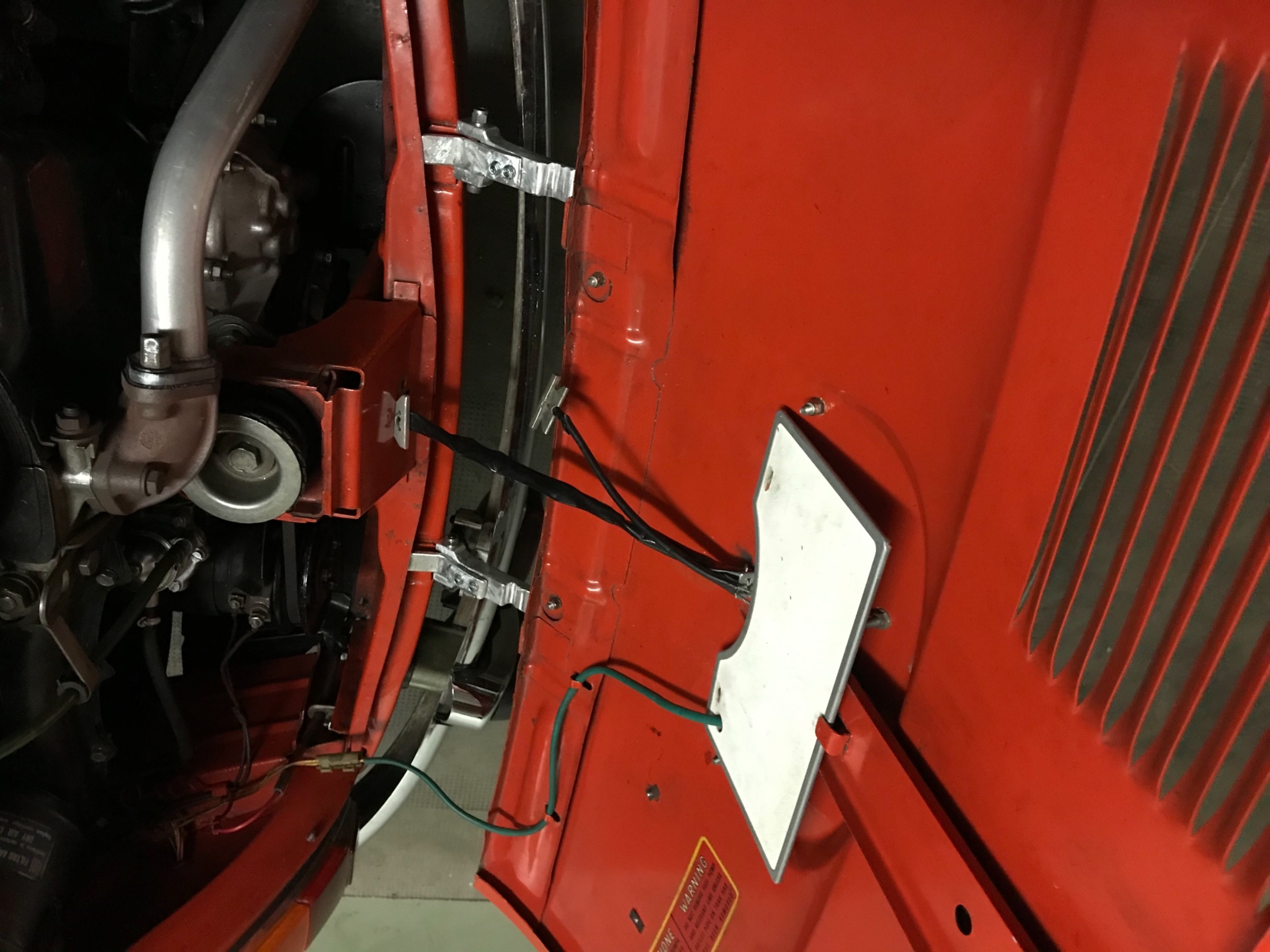

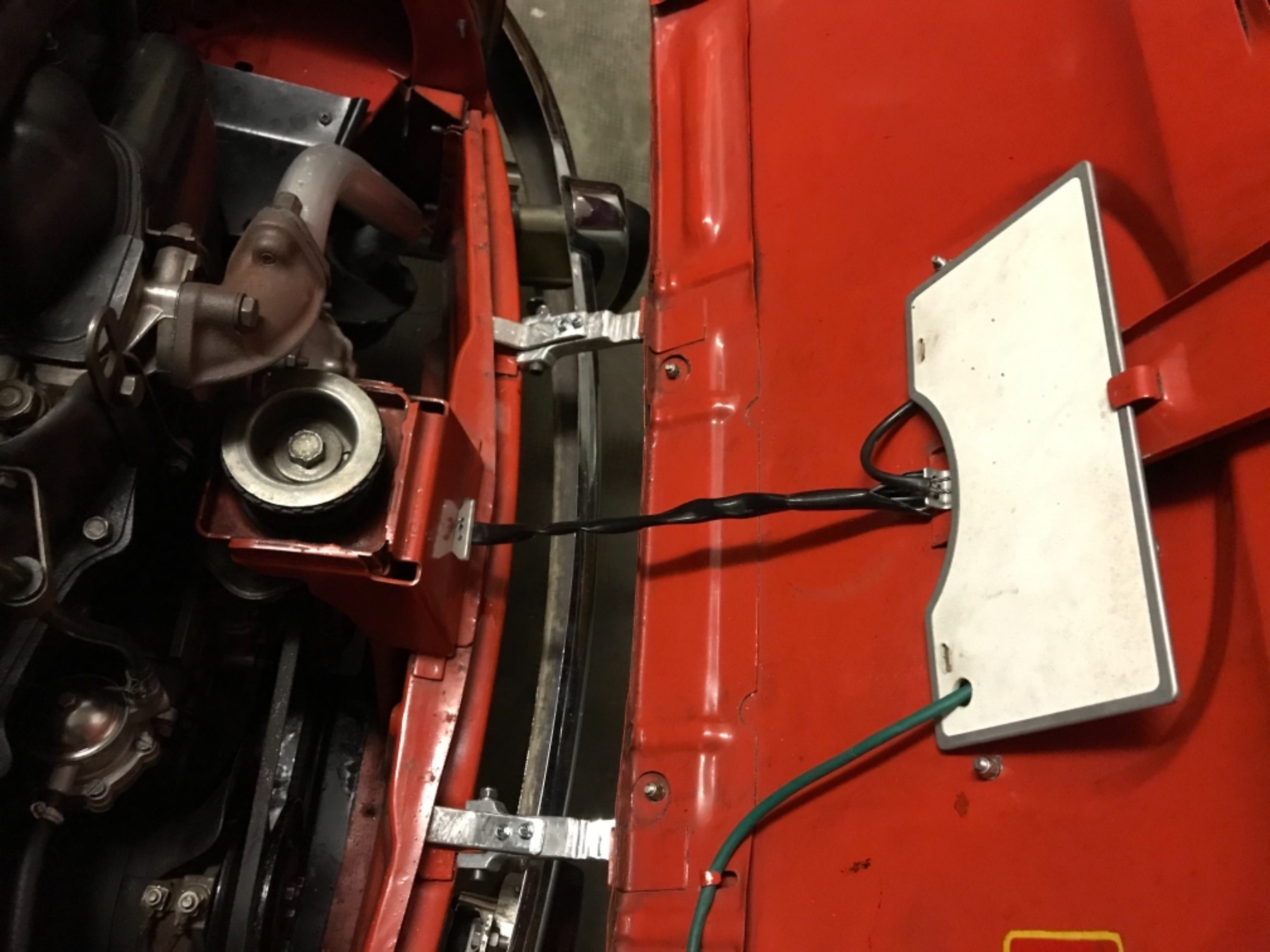

                Oggi ho apportato una aggiunta alle staffe per evitare la rotazione in caso allentamento nei supporti della traversa, con conseguente abbassamento del cofano ed eventuale sganciamento della serratura , inoltre mantengono l’inclinazione e facilitano il montaggio.

                  Ecco le foto 513D00FE-B6B5-4DE6-BDDB-72CBE0899CDE.jpeg 510CDB9F-5F26-47B3-85B4-D4B698746C0D.jpeg 1E1D215F-4415-417A-810E-49D86C464E01.jpeg

                    Bravo Rino.
                    In questo modo hai praticamente traslato la posizione delle cerniere.
                    Ma quando apri il cofano, lo appoggi a terra oppure hai prolungato il cavo di ritegno?

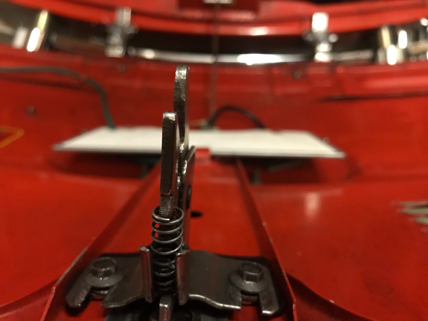

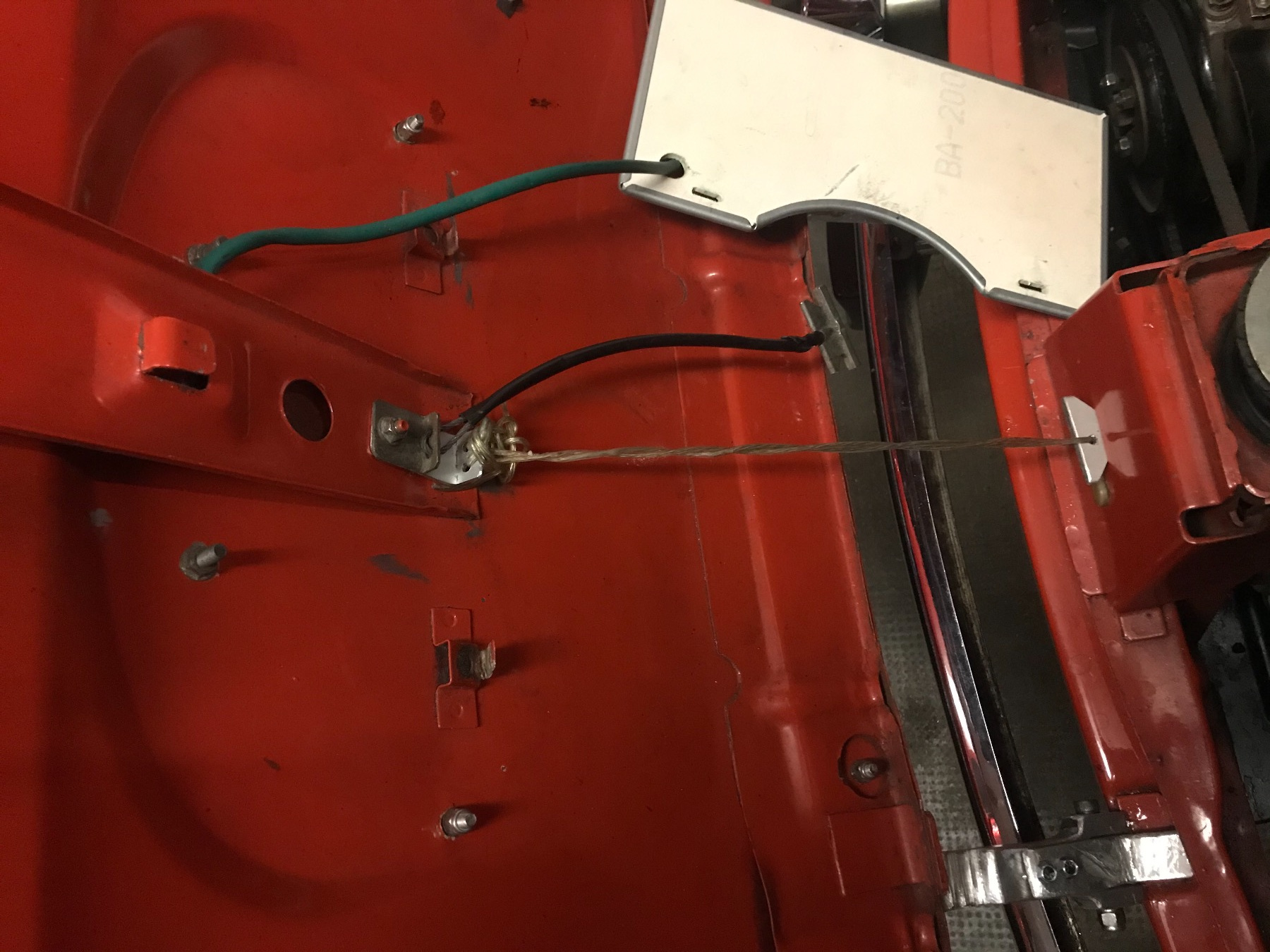

                      Appena possibile pubblicherò una foto, il cavo originale non l’ho modificato, ne ho aggiunto uno più lungo creando un doppio attacco sul cofano e una nuova piastrina che si inserisce nella sede della traversa, il cavo provvisorio l’ho ottenuto utilizzando del filo per stendere la biancheria con anima in acciaio ricoperto in plastica, praticamente ci sono due cavi, uno per chiusura originale e l’altro con cofano alzato.

                        Foto cavi di ritenzione cofano e regolazione serratura come da descrizione fatta E9E0002E-2166-4556-9074-E1D6AE7686D3.jpeg B25D9225-05E5-4C76-97E9-318A6BC2FEA8.jpeg
                        #502891
                          Beh, ti sai ingegnare bene 😛
                          Potrei solo consigliarti di rivestire il cavo supplementare con una guaina in plastica nera, per renderlo più simile a quello originale.

                            Grazie Ale, ciò che mi hai consigliato è stato previsto ma non realizzato per questioni di tempo, anzi vorrei tentare di aggiungere un’appendice con la piastrina di fermo in alluminio a monte della piastrina originale per prolungare ed avere solo un cavo, però devo fare la prova.
                            Per ora è provvisorio
                            A lavoro finito magari mostrerò altre foto.
                            La chiusura del cofano con la modifica si chiude in modo regolare
                            #502898
                            rag49
                              Stimolato da Ale, mi è venuto in mente il detto calabrese “ stipa che truvi” ( conserva che trovi), visto che raramente butto via le cose e spesso questa mia abitudine è stato oggetto di discussione con la moglie.
                              Mi sono messo alla ricerca ed ho trovato la guaina nera che avevo il ricordo di averla in giro in garage ed anche un vecchio cavo del freno di bicicletta così ho risolto anche il fattore estetico come nelle seguenti 94C83F09-99B5-431A-A565-886BB1FC2839.jpeg 88540352-3208-4328-A3C7-CBCE3C6A129B.jpegfoto
