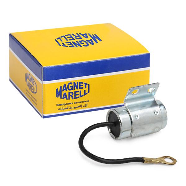

                      Magneti Marelli:
                      già la confezione con le scritte in arabo la dice lunga, sono prodotti NON Made in Italy, di qualità non eccelsa, il cavo non ha nessuna spalletta di supporto e spesso si trancia all’uscita dal corpo.

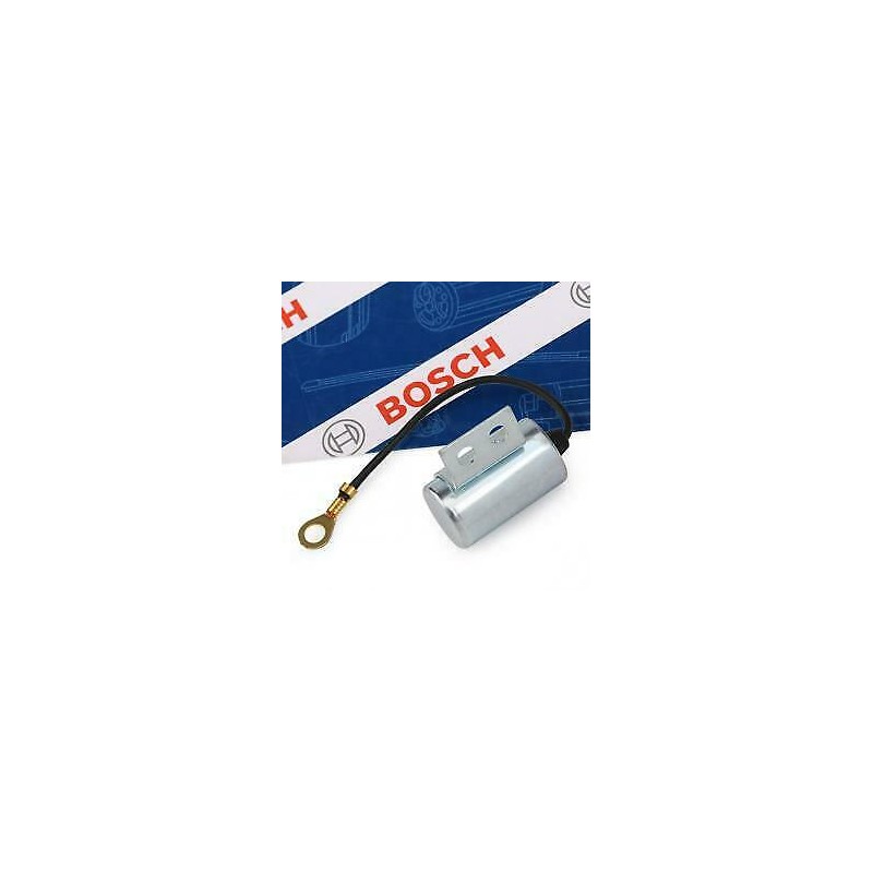

                      Sulla mia Grigia attualmente adopero un Bosch
                      anche lui di produzione “esotica” (Mexico o Brasile) ma meglio costruito rispetto ai Magneti Marelli,
                      almeno questo ha un rinforzo all’uscita del cavo
                      per ora funziona, speriamo bene….
