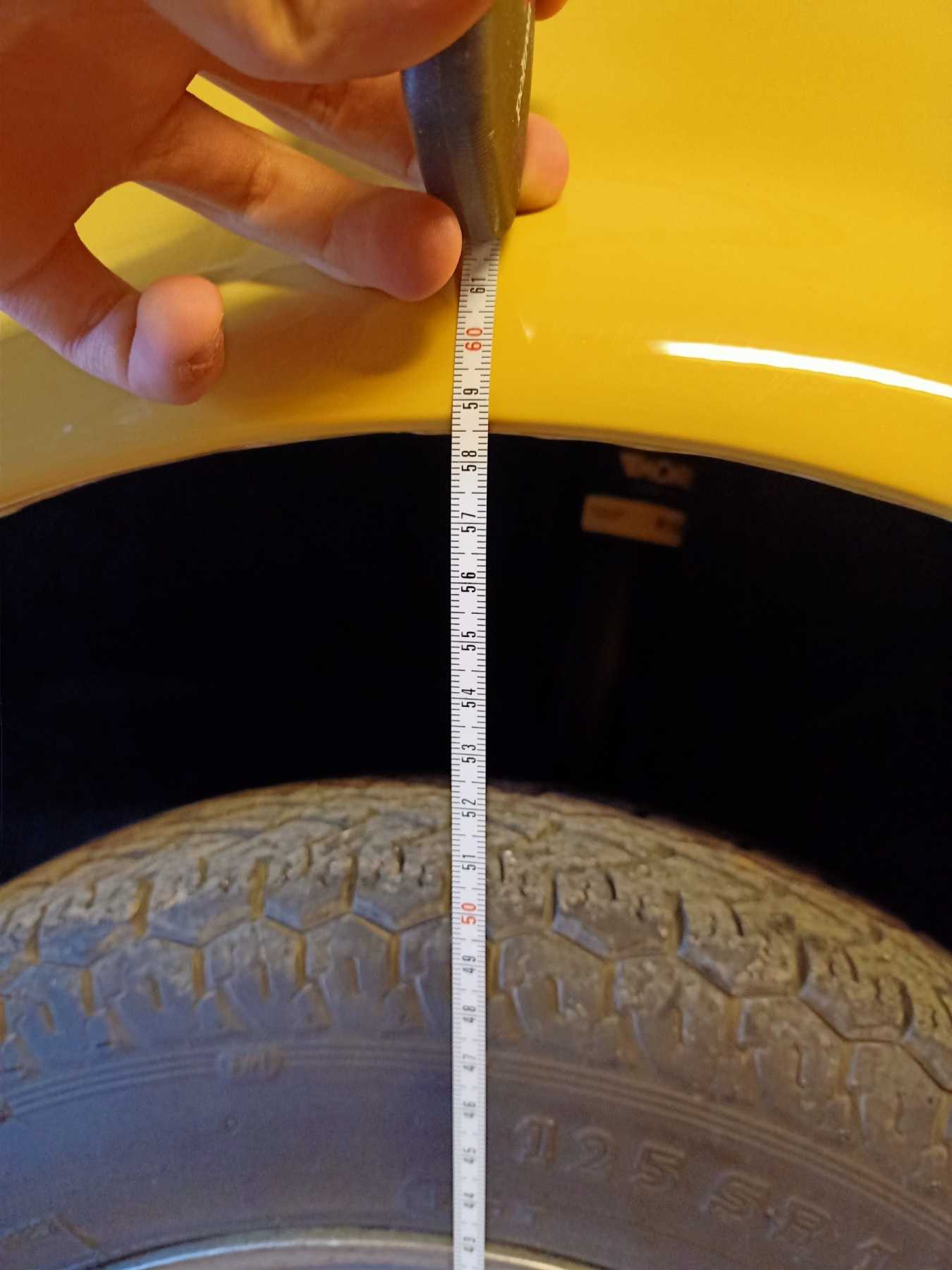

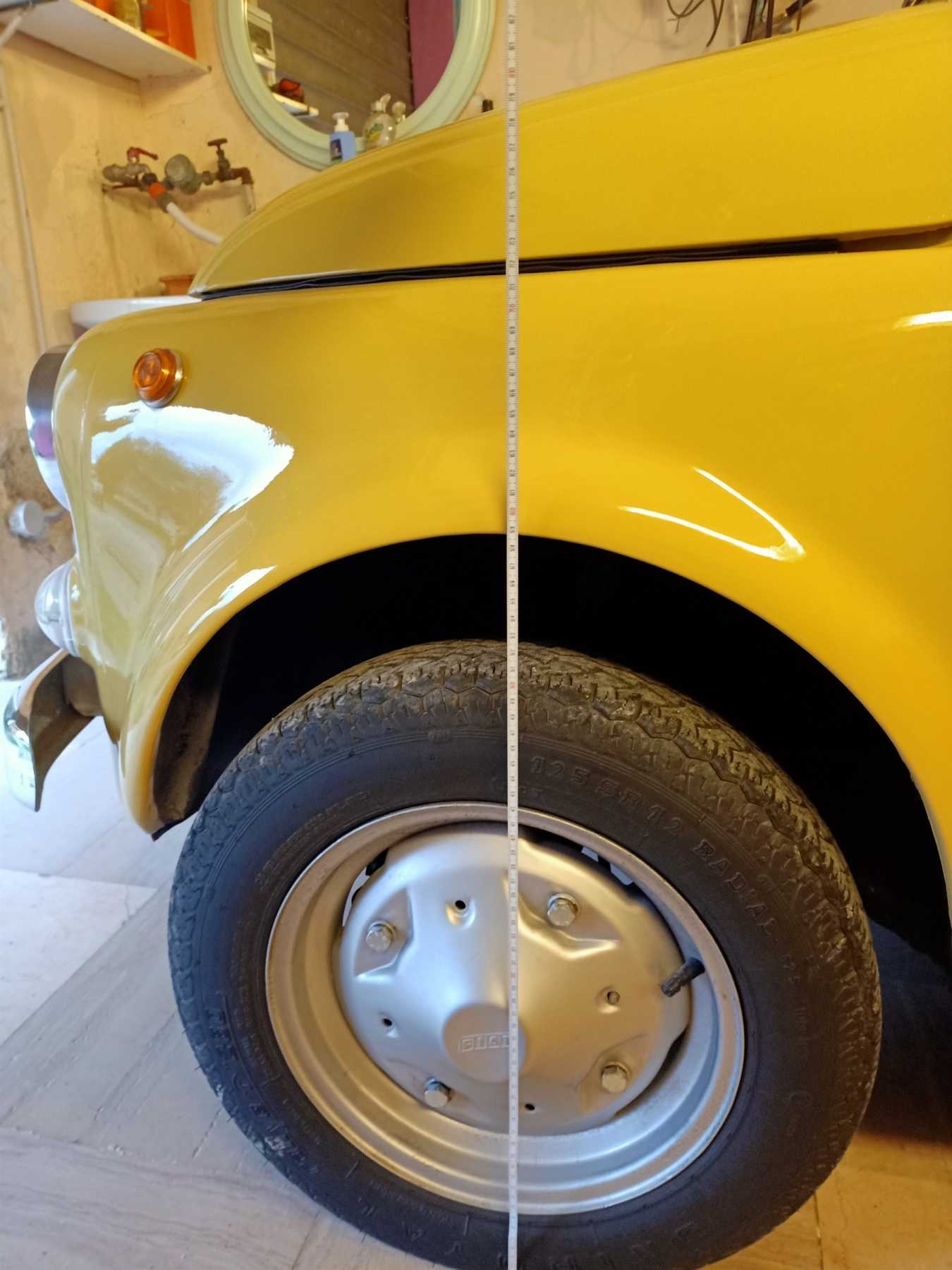

    Buonasera a tutti, avevo la mia 500R troppo alta all’anteriore, quindi abbiamo deciso di sostituire la balestra con una usata ma in buone condizioni. Si è abbassata di circa 1cm rispetto a prima, ma mi sembra comunque troppo troppo “impennata” :blink:
    Mi è stato consigliato di caricare nel vano anteriore portabagagli dei sacchi di sabbia per farla “scaricare” , ma ho un dubbio: avendo montato una balestra giù usata, non dovrebbe essere già scaricata?
    Grazie 😉

    Flavio
    Va bene, quali sarebbero i bulloni da allentare e poi da serrare nuovamente una volta abbassata? Altra cosa: quanto deve essere l’altezza da terra corretta? ( So che va misurata dal sottoporta)

    500_Lucio
    Devi agire sui bulloni che collegano:
    – la balestra ai fuselli
    – i fuselli ai triangoli
    – i triangoli al perno sulla scocca
    L’altezza da terra misurata dal lato interno posteriore degli attacchi della balestra (il fondo del profilo a C degli attacchi, in altre parole, non le nervature laterali) è 173 mm. Le ruote hanno una campanatura positiva di 1°.
    Edit: attenzione anche alle coppie di serraggio dei bulloni sui fuselli:
    – bullone basso: 4 Kg/m
    – bullone alto: 6 Kg/m
    Allego una scansione del manuale presa da una vecchia discussione dove si vede meglio la questione dell’altezza da terra misurata sull’attacco della balestra
