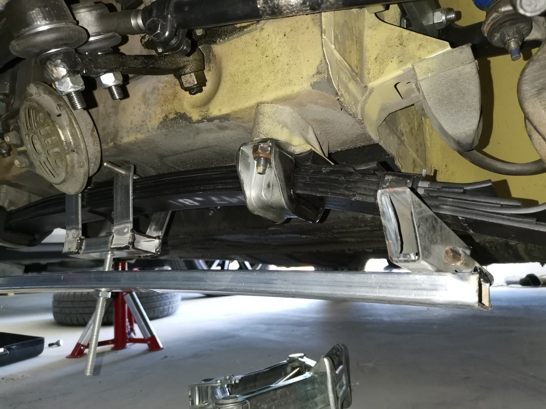

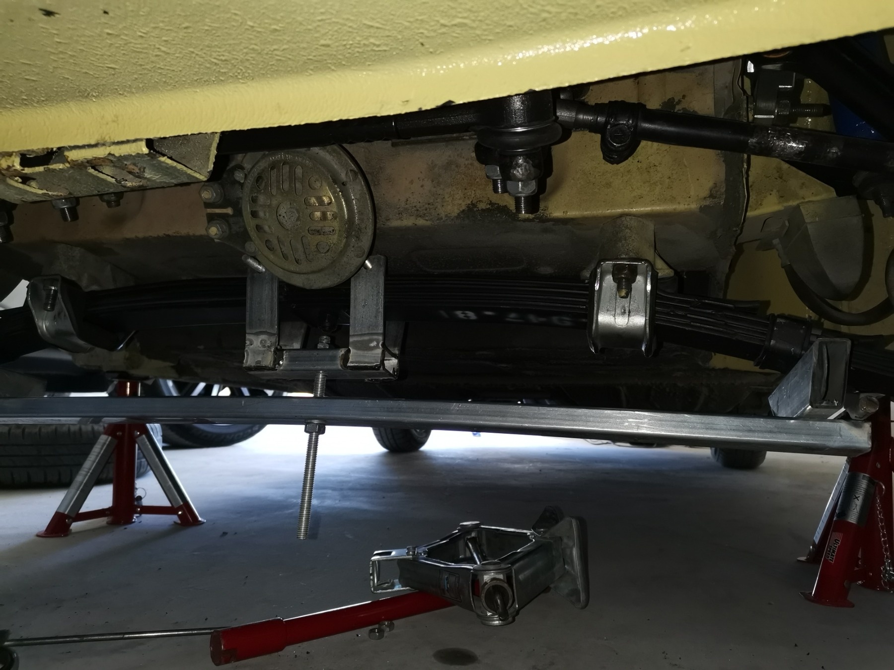

        vinc
          Si. Una piccola differenza di mezzo centimetro.
          Lo stesso problema avevo con la vecchia balestra.
          Ho cambiato tutti i tamponi e i manici di valigia ma non è cambiato nulla. Sarà un difetto costruttivo perché il telaio non è stato toccato. Sono stati sostituiti i sottoporti un parafango e la mascherina. Il resto è tutto originale dal 2008.
          Magari la precedente proprietaria ha avuto un incidente (?).
          #507438
            Può esser. Considera che a volte può bastare un entrata veloce in un parcheggio e andare con la ruota contro il marciapiede un Po allegri. . È una 500……
            #507442
            vinc
              I perni lato dx non sono originali. Sono stati sostituiti inserendoli dal pavimento. Probabilmente, non essendo saldati, sono decentrati di qualche millimetro.
              Comunque, montato tutto e risolto. Una nota riguarda i supporti per alzare i Braccetti. Non servono. Dopo averli montati la 500 era inguidabile non ammortizzava. Li ho tolti e adesso va bene. Purtroppo dovrò smontare di nuovo la balestra che pur essendo con occhi rovesciati e 5 fogli (nuova) e dopo averla messa in tensione con un attrezzo autocostruito risulta sempre alta. Dovrò sottoporla a pressione di una bella pressa. Fino a raggiungere la distanza tra occhi di 105 cm.
              #507444
                Il problema delle balestre attuali è capitato a molti purtroppo . Evidentemente sono fatte un tanto di metro
                Per il discorso alzabraccetti….io non li ho.e la macchina va bene.
