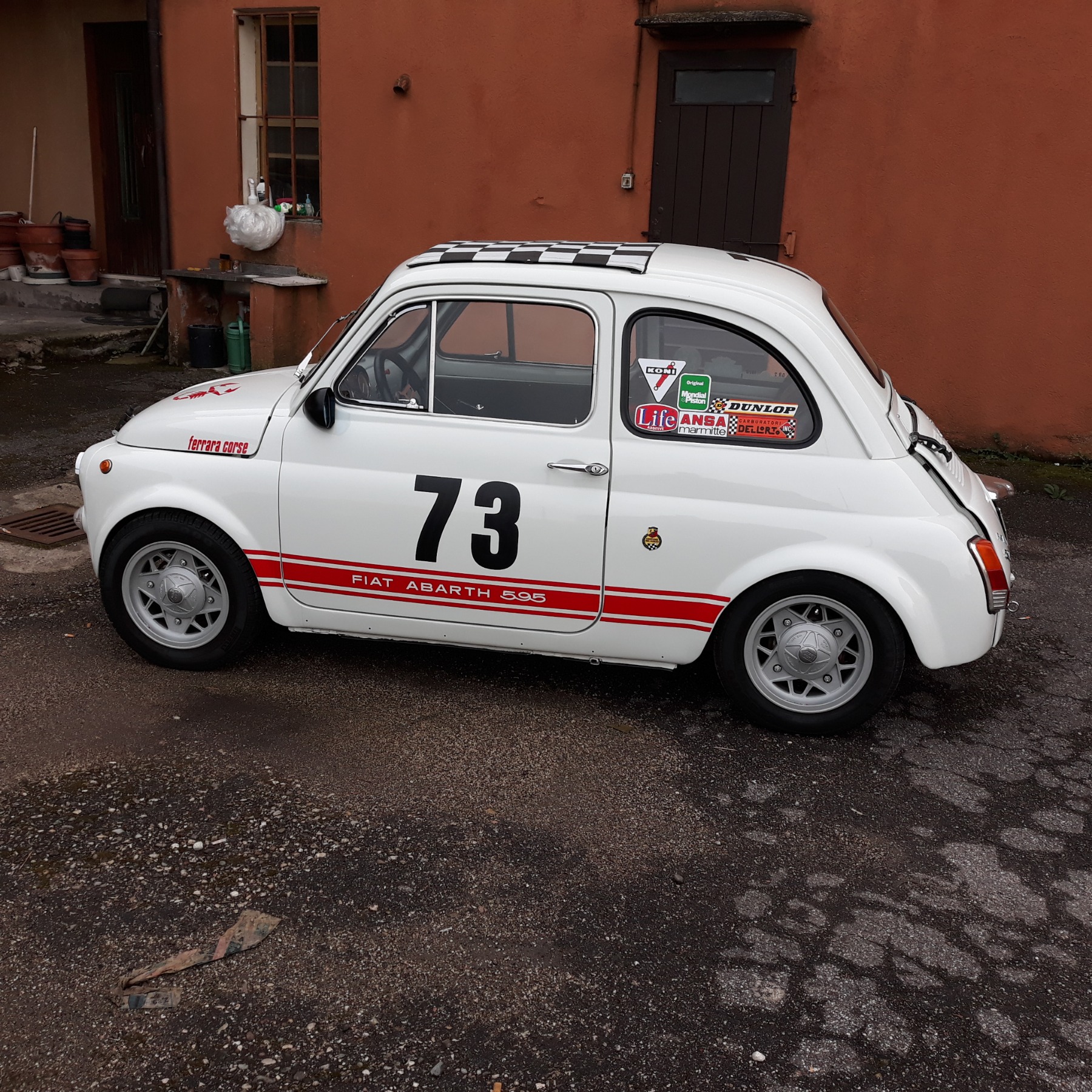

            Se metti i borrani credo che con le molle da 17 vai a toccare. Hanno et minore di quelli di drago, cioè tendono ad andare più in fuori. Con le 19 e le 125 e un borrani da 4 non dovresti toccare.
            Ti allego una foto della mia con assetto meno 5 , cerchi da 4.25 e 145. Io ho dovuto ribattere i bordi e fortunatamente è anche molto rigido…..
