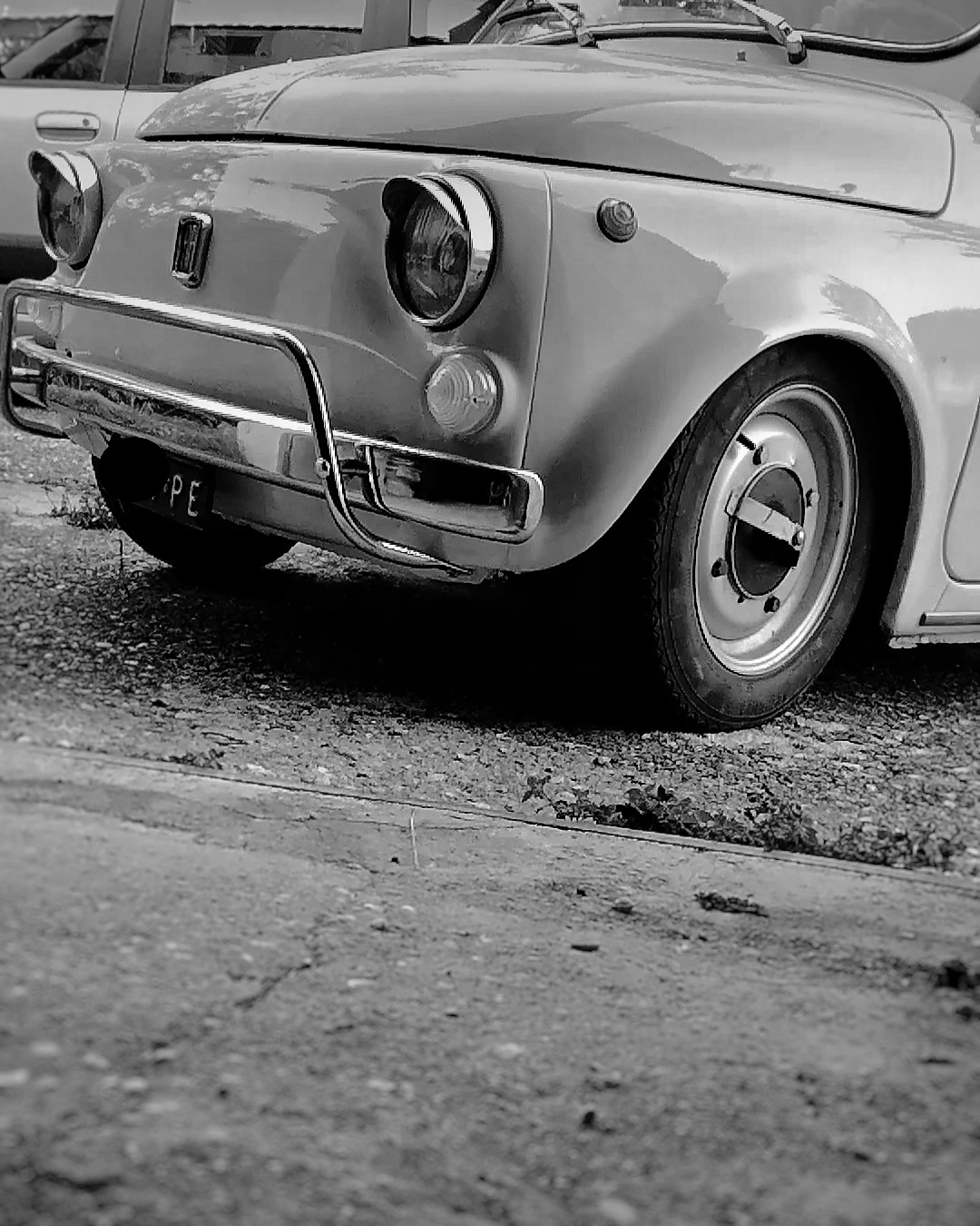

                Sono arrivato alle altezze volute ma ho una campanatura non troppo positiva e convergenza abbastanza aperta, in allegato trovate lo stato attuale.
                L’auto tende a tirare a destra e sinistra e ovviamente più che rotolare le gomme strofinano a terra ovviamente compromettendo la durata delle gomme.
                Che dite montando staffe alza manici di valigia e regolando la convergenza risolvo questi difetti?

                  Sicuramente con le ruote così non durano molto le gomme. La campanstura la puoi regolare con gli spessori appositi e poi puoi regolare la convergenza. Forse con assetto così basso magari più che le staffe dovresti spostare gli attacchi sulla scocca risaldandoli .

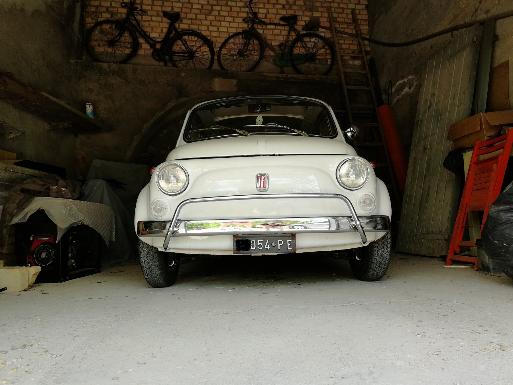

                          Raga, scusate l’assenza ma sono ancora incavolato come una bestia…ho accantonato il 5ino a causa della granditata passata a Pescara che mi ha massacrato l’auto che uso tutti i giorni.
                          Per il 5ino ho provato con un tampone a contatto tra scocca e telaio ma non scendeva di nulla e precaricando la balestra risultava molto “salterina”.

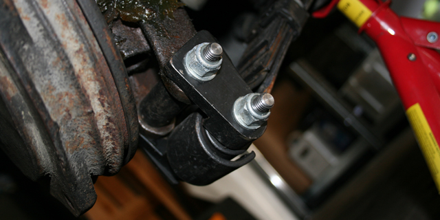

                          Alla fine ho optato per dei biscottini che nel caso della balestra ad occhi rovesciati fa abbassare ulteriormente e visto che la balestra non viene precaricata rimane confortevole, il sistema è simile a questo…
                          solo che io per regolare meglio l’altezza ho realizzato 3 fori (uno per il mozzo e due per la balestra) ovviamente più si fissa in basso la balestra e più scende lasciando comunque del precarico.
                          Questo è il risultato
