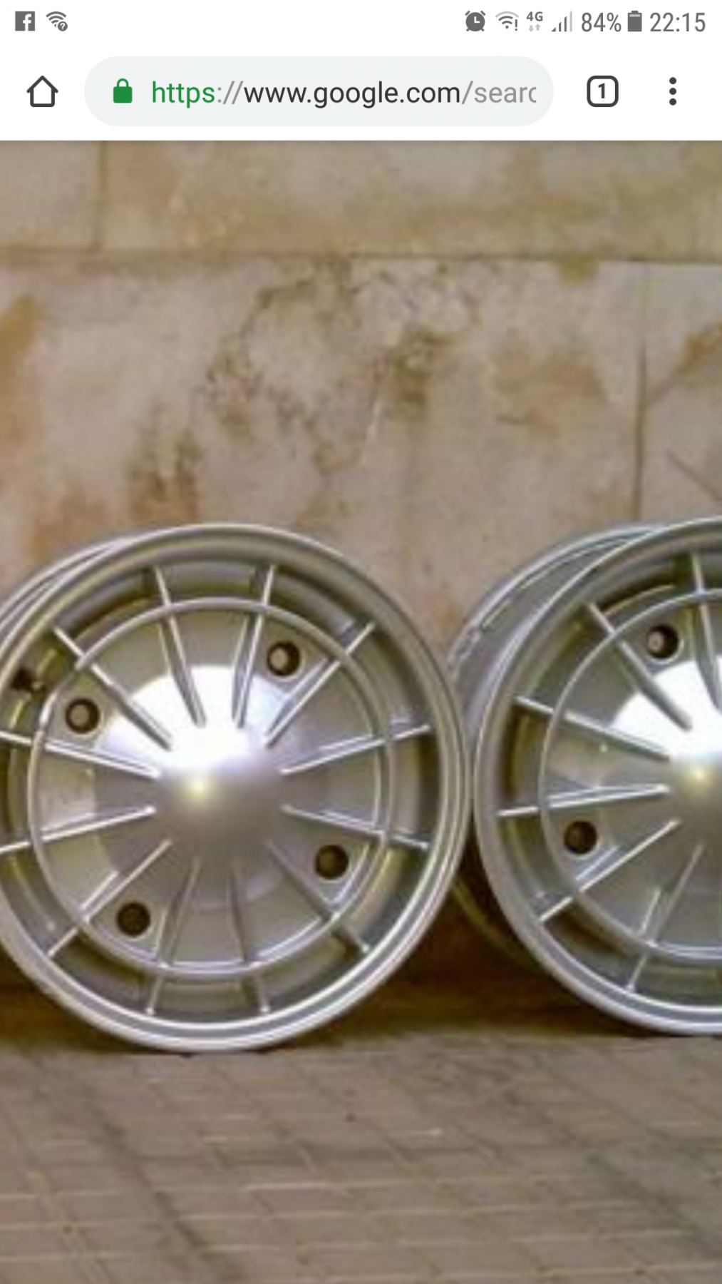

                          Ad esempio con questo da 10 devi fare entrambe le modifiche
