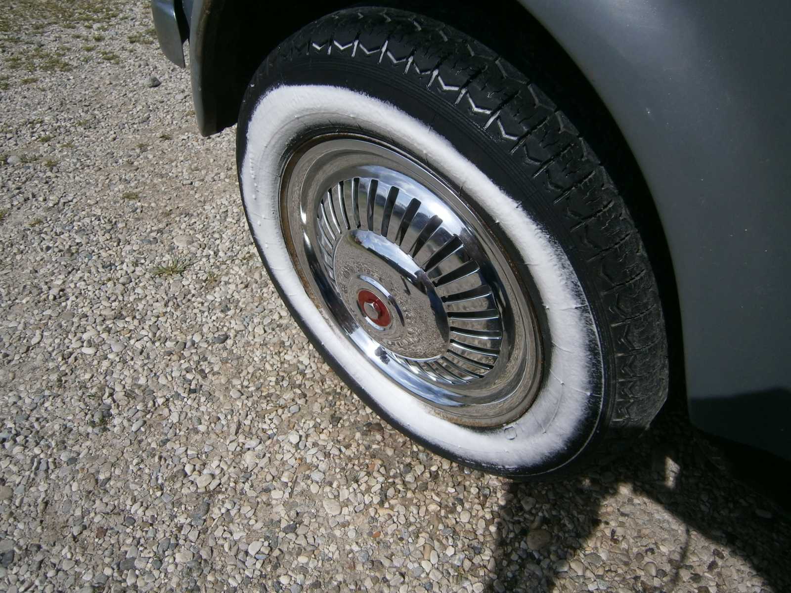

            Mettere le fasce è relativamente semplice, si sgonfia la gomma, la si “stassella” leggermente e nel canale del cerchio si inserisce il bordo della fascia in questo modo
            (foto dalla rete)
