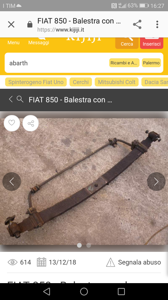

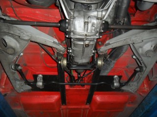

Cmq.se avete qualche foto giusto per capire come sarebbe, piu che altro per curiosita27 Dicembre 2018 alle 14:38 #445540nocciolinaabarthPartecipanteRiesumo questo post perché girando un po’ su internet e vedendo alcune foto mi sono incuriosito.. una foto ed una barra antirollio posteriore del 850 montata su Fiat 500, e l’altra foto è il particolare della barra antirollio montata sempre sul 850 all’anteriore direttamente sulla balestra

28 Dicembre 2018 alle 5:01 #445587DaderacePartecipanteNon è una novità 😉
Sulle auto da corsa si usano da un sacco di anni. In genere si predilige l’applicazione sul posteriore per una ricerca di trazione (in gara è necessario che le ruote posteriori rimangano il più possibile a terra, per avere la massima trazione), ma non si disdegna l’utilizzo anche sull’anteriore per ridurre al minimo il rollio.
Esistono molti produttori di particolari da corsa che commercializzano kit già pronti, altrimenti ci si aggiusta artigianalmente, come in passato 😉
Quello che non ricordo è se erano ammesse anche in gr.2… ci vorrebbe l’aiuto di Gi.Ma…. l’esperienza in casa Giraldi sui gr.2 (e non solo li!) è insindacabile 😉 . Io mi baso sulla mia piccolissima esperienza di gr.5 e la mia Giannini ne è equipaggiata.28 Dicembre 2018 alle 12:04 #445601nocciolinaabarthPartecipantePotresti mettere qualche foto per curiosità? Tu ne hai montata una commerciale o fai da te?
28 Dicembre 2018 alle 12:44 #445604DaderacePartecipantePurtroppo non riesco a fare foto… la piccola “è un po’ bassina” e non riesco ad alzarla dov’è parcheggiata ora. Comunque, la barra è montata praticamente come quella della foto che hai postato, solo che non ha i tiranti commerciali a testine, come quella in foto; era stata fatta artigianalmente da mio padre negli anni 80, modificando una barra di un’altra auto, come si faceva allora, è regolabile, per cercare la migliore soluzione in gara, ed è vincolata ai bracci con degli uniball (altamente sconsigliato per l’uso stradale).

NON la monterò MAI, era solo per curiosità 🙂28 Dicembre 2018 alle 16:33 #445615nocciolinaabarthPartecipanteProblemi non penso possa causare su strada, l’unico potrebbe essere la maggior rigidità, ma come detto anche l’850 di serie la monta sia avanti che dietro e non è sicuramente una sportiva con super motore
