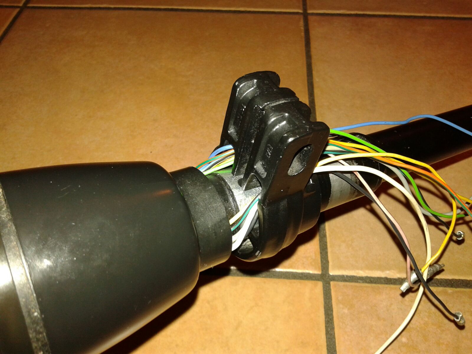

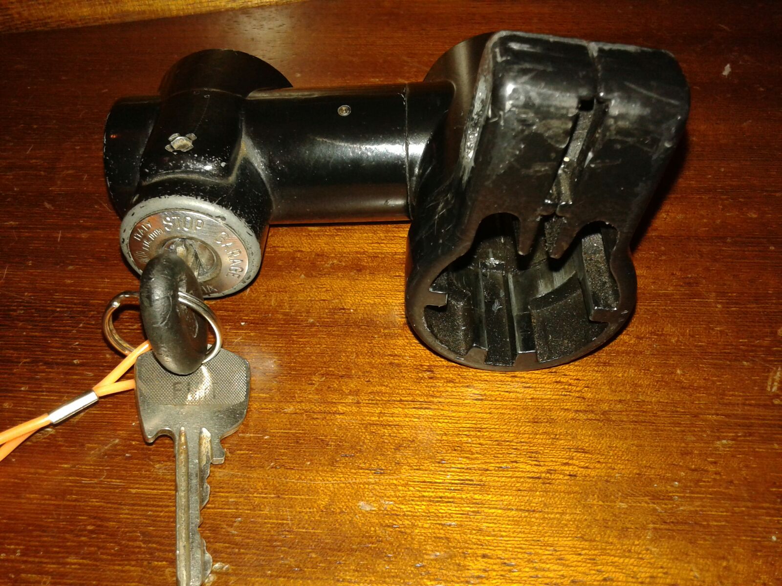

Sono riuscito a smontarlo e a liberare le ruote. Adesso che faccio? :blink:
Cerco uno nuovo?…
Lo faccio riparare?…
0ppure lascio perdere il commutatore con il blocca sterzo e metto il commutatore senza blocca sterzo al centro della plancia?

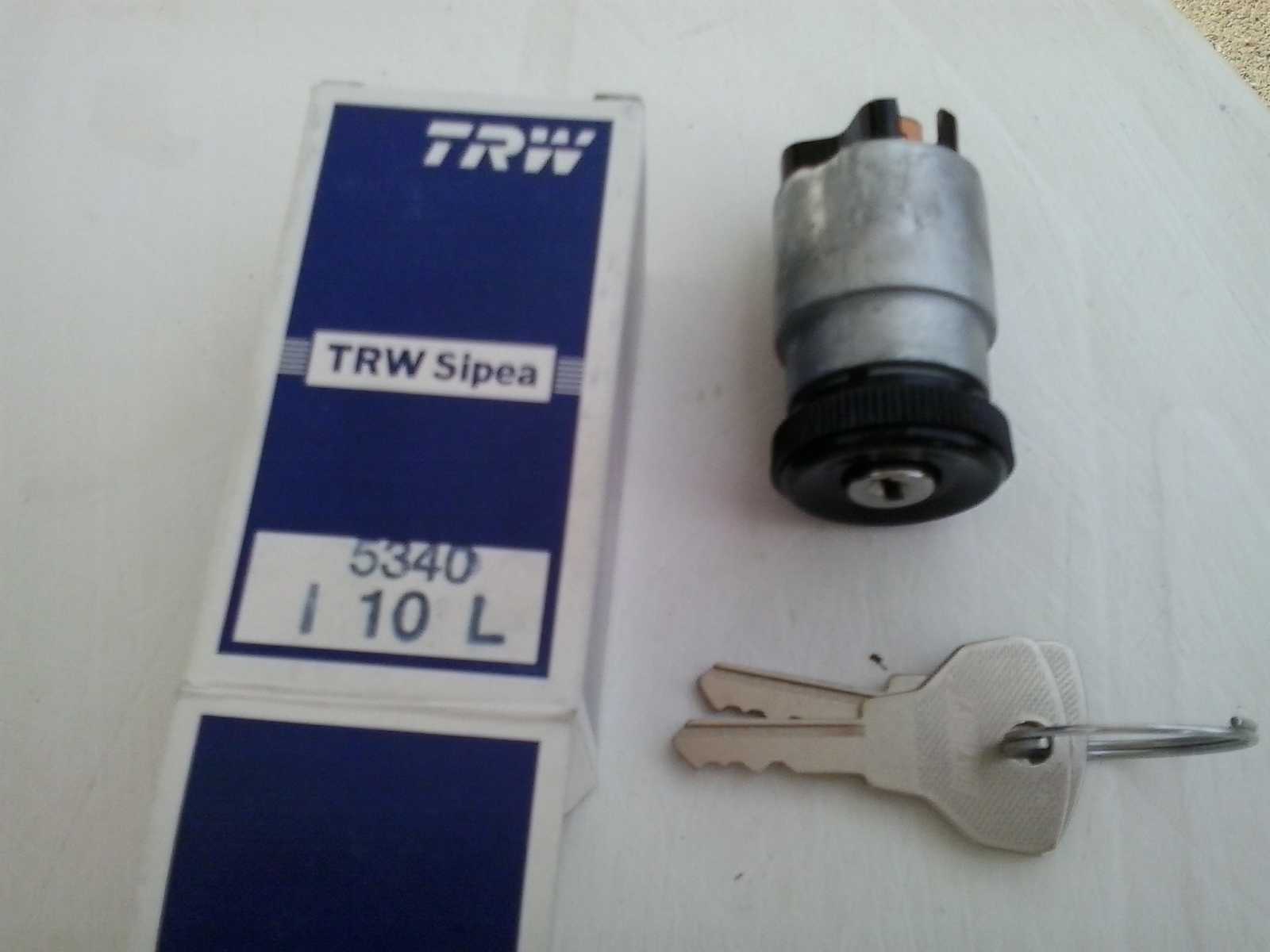

Sto valutando se mettere a posto il mio bloccasterzo o comprare uno usato della Sipea che ho trovato a 55 euro compresa la spedizione.

Mi dite come collegare i cavi dietro nel commutatore.
Il commutatore riporta tre numeri: 30, 30/4 e 15/54 mentre i miei cavi sono nero, blu e rosso.28 Settembre 2015 alle 20:45 #343553meuryPartecipanteSe vuoi montare il blocchetto col blocca sterzo devi mettere il piantone col “quadratino “…

Io ho già il piantone con il “quadratino” perché avevo il bloccasterzo marchiato “Arman”.
Il suddetto bloccasterzo si è rotto e adesso lo sto sostituendo con il classico commutatore posizionato al centro del cruscotto (vedi ultima foto) ma non so i collegamenti elettrici.29 Settembre 2015 alle 13:52 #343593jgmontanoPartecipanteIntanto il mio l’ho portato a Torino per farlo riparare, vediamo cosa ne viene fuori.]
29 Settembre 2015 alle 14:11 #343594cb73PartecipanteCiao Jg scusa nel ritardo della risposta, ma mi ero perso il post :unsure:
allora il collegamento è nel seguente dei modi:
30 filo rosso
30/4 doppio filo nero
15/54 azzurrose ti serve il piantone no problem 😉 😉
