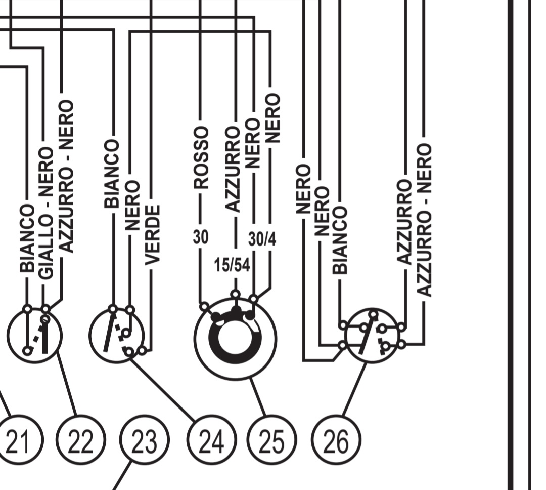

      [quote=”cb73″ post=250065]Ciao Jg scusa nel ritardo della risposta, ma mi ero perso il post :unsure:
      allora il collegamento è nel seguente dei modi:
      30 filo rosso
      30/4 doppio filo nero
      15/54 azzurro
      se ti serve il piantone no problem 😉 ;)[/quote]
      Grazie, grazie, grazie…
      #343668
      jgmontano
        Era segnato anche nello schema dell’impianto elettrico 😛

              Dal L.U.M. 😉
              Il blocchetto è il particolare N° 25
