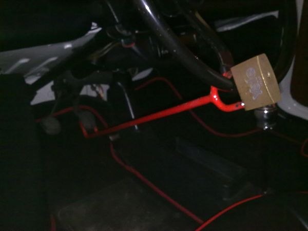

              io mi sono costruito il blocco con un tondino di acciaio 🙂 🙂
              ho usato uno stelo di un ammortizzatore al quale ho saldato un lucchetto in cima da chiudere sul volante 🙂 🙂

                  diciamo che come già detto da altri se ti vogliono portare via la 5oo non c’è antifurto che tiene
                  comunque domani vi postero le foto ora non le ho e poi tutti voi giudicherete il lavoro fatto
                  praticamente blocca il pedale della frizione e il volante così facendo non si può girare lo sterzo e inserire le marce
                  comunque spiegarlo scrivendo non è semplice domani con le foto si capirà meglio il tutto

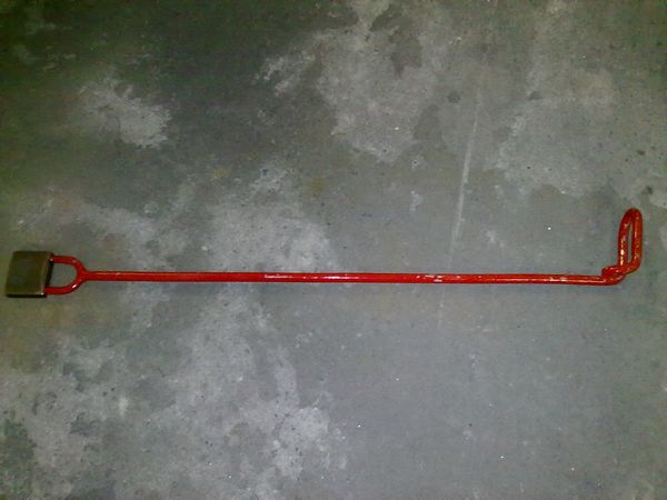

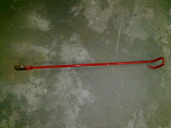

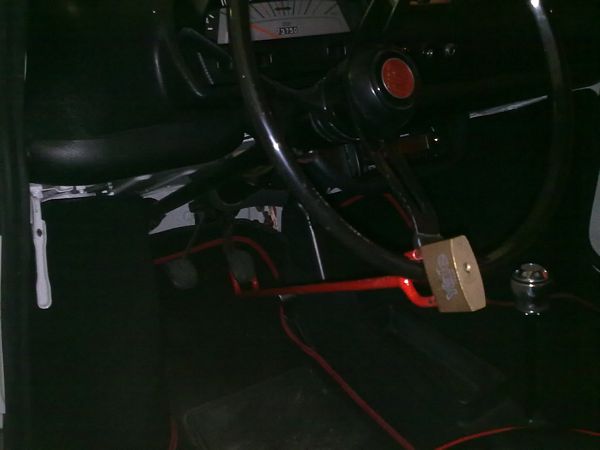

                          ecco a voi il mio prototipo di antifurto meccanico a voi i commenti

                            scusate la scarsa qualità delle foto ma sono state fatte col cell
                            #115791
                            ufoatlas
                              Il lavoro è stato davvero fatto bene,solo che sembra alquanto debole come servo sterzo :dry:
                              Con una tenaglia grossa,si può tagliare?
