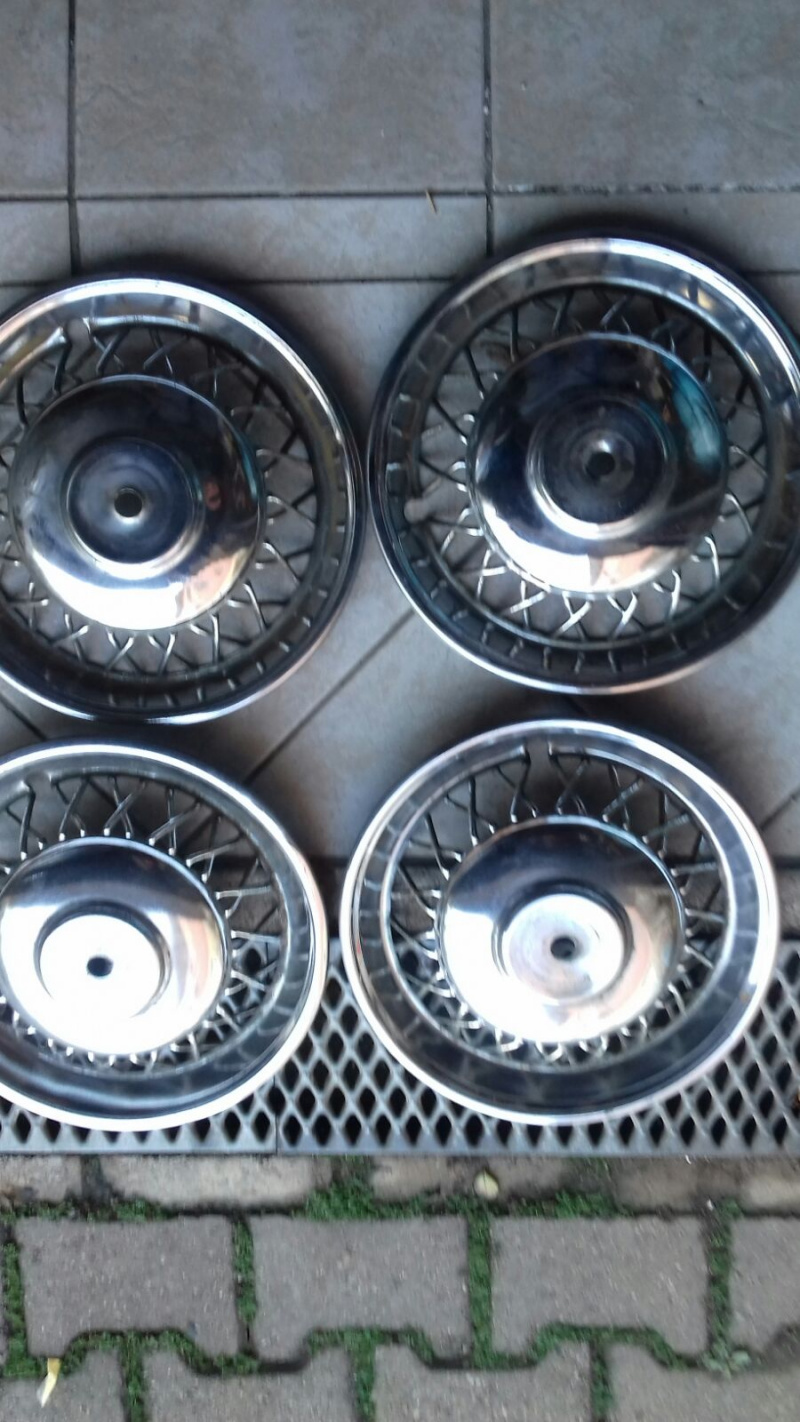

      Purtroppo le coppe previste in origine da Fiat per la 500 erano solo di due tipi, come quelle realizzate per il modello D ed F (in alluminio prima poi in acciaio) e quelle con disegno più moderno per il modello L.
      Il cerchio con foratura da 190 mm. non offre “appigli” per griffe o staffe di fissaggio per coppe senza foro, l’unico sistema di fissaggio per le coppe è quindi il foro centrale nei cerchi pieni ed il foro presente sull’ archetto per quelli successivi.
      Ma a tutto c’è rimedio, il mercato degli accessori all’ epoca era attivissimo ed offriva una gamma praticamente infinita di coppe, borchie, anelli copriruota, praticamente ne esistevano per tutti i gusti.
      Per darti una idea di quanto possano influire questi accessori a livello estetico ti mostrerò alcune coppe che nel tempo mi sono passate per le mani.
      Partendo dal cerchio di serie:
      ecco alcune varianti:

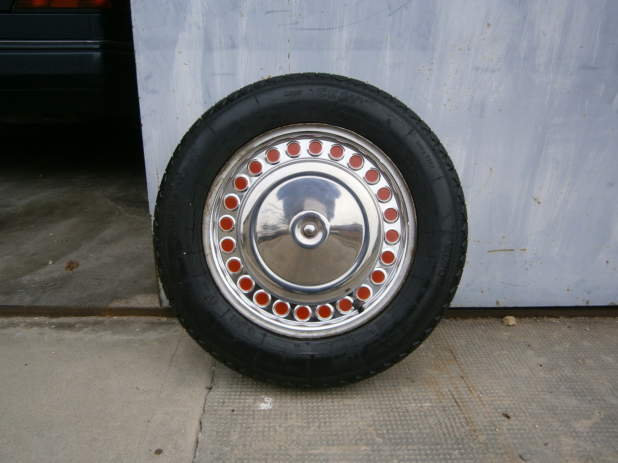

      #447729
        ecco qualche altra variante 😉

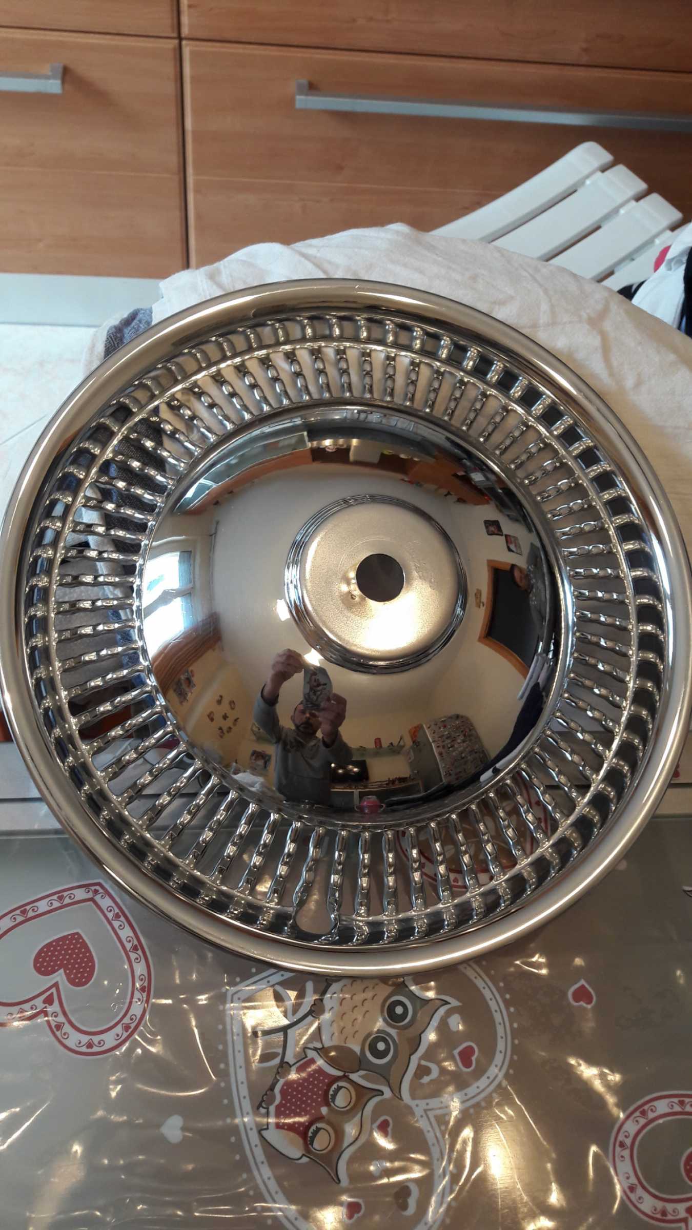

          Grazie a tutti! Sono tutte belle borchiette…purtroppo mi sono innamorato dell effetto hot rod che danno delle coppette bombate come appunti vi dicevo per giardiniera
          Poi calcolando che sto allargando il canale di un set di cerchi originali l’effetto dovrebbe essere spaziale

                        carine le moon caps ma la maggior parte hanno il fissaggio per i cerchi di nuova generazione ovvero il fissaggio delle classiche borchie in plastica
                        penso a questo punto di lucidare per bene le coppette originali e temporeggiare mi porto avanti con gli altri lavoretti

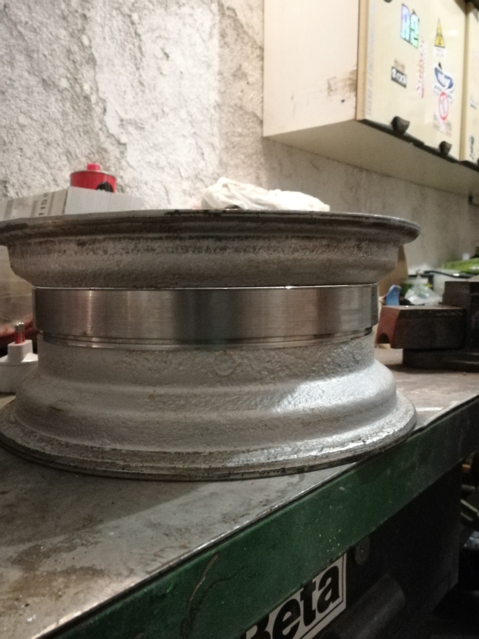

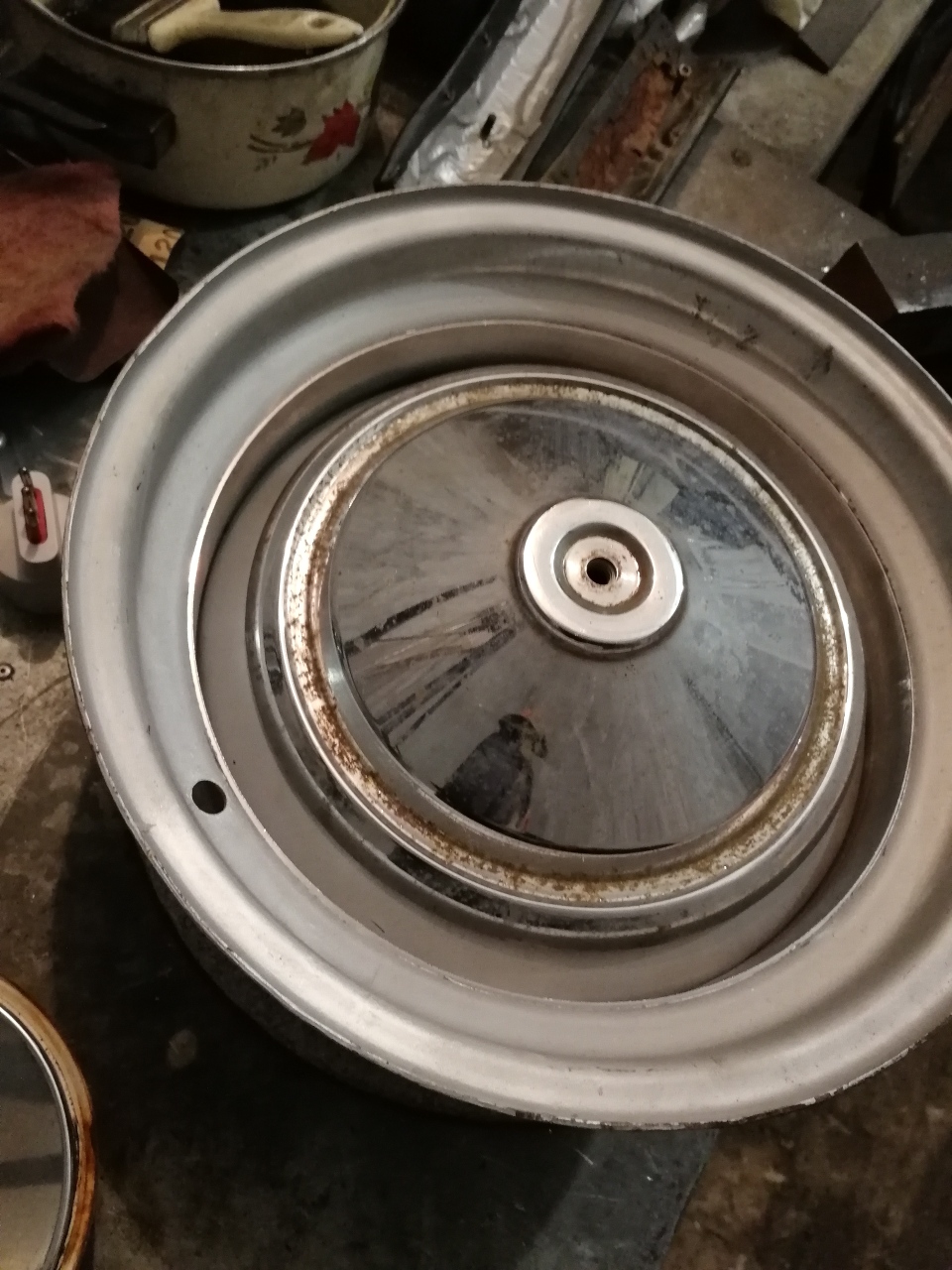

                            Guarda ti dico che il cerchio è originale… Sezionato il canale esterno e allargato di 3cm
                            L’idea è quella di montare doppio canale con un assetto raso terra e una bella campanatura negativa.
                            In stile maggiolone
                            #450313
                            meury
                              Se ti va ci mostri qualche foto del taglio della aggiunta e delle saldature. . . Sono proprio curioso .
                              Grazie.
                              #450479
                              LAFICETERA
                                Si si raga… Ora sono un po’ in stallo perché sto cercando un saldatore bravo ovviamente poi ci sarà da montare un Bell assetto “rasoterra” non importa il confort essendo un mezzo extra
