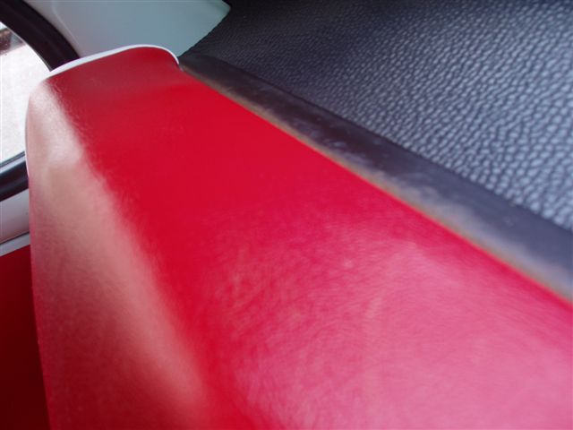

                          mad max
                            Ciao a tutti, ho appena risolto il problema del bostik. Dapprima ho provato con delle salviette detergenti della LISOFORM, non quelle indicate da Andrea ma pur sempre sgrassanti, ma nulla di fatto. L’antisiliconico della Arexon mi portava via troppa vernice, ovviamente l’ho provato in un punto nascosto. Allora ho provato con un solvente per smalto da unghie senza acetone e la macchia è venuta via. Poi una bella passata di crema detergente per le mani ed il sedile è tornato nuovo. Ecco uno dei pochi vantaggi dell’avere una figlia adolescente. :laugh:
