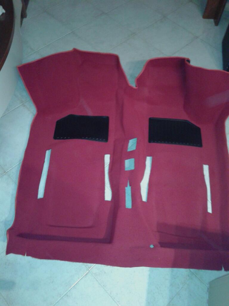

                      fiat
                        Mi interesserebbe sapere e vedere le viti che bloccano la mocuet di che tipo sono e quante sono ed i punti dove sono impostate
                        Ora sto preparandomi a sostituire la mia
                        per ora o la mocuet rossa ma voglio rinnovare tutte le viti mi potete aiutare?
                        Ecco la mia mocuet

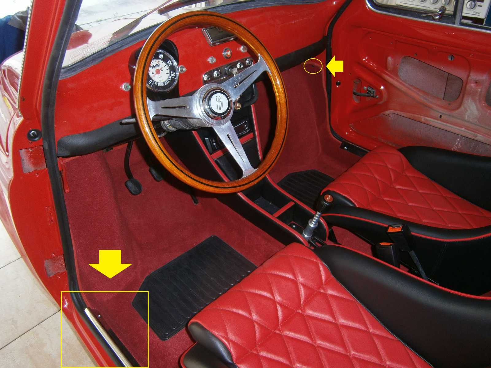

                          Il tappeto preformato in moquette si fissa facilmente, proprio perchè è preformato :woohoo: .
                          In pratica riveste il pianale seguendone la forma, le guide dei sedili, i fori per le leve del cambio, freno a mano, accensione e comando aria aiuteranno il rivestimento a rimanere inella corretta posizione ed il fissaggio si limita ai battitacco sul bordo inferiore delle porte ed un paio di viti sui fianchi, che il mio carrozziere ha deciso di mettere nella posizione evidenziata.
                          Spero di esserti stato di aiuto, probabilmente questi nostri due post verranno spostati e collocati in una discussione più attinente, ma non preoccuparti, li troverai.
                          Buon lavoro.
                          #370576
                            Puoi usare delle viti da lamiera autofilettanti.
                            Se non ricordo male dovrebbero essere 4×20.
                            Ad ognuna di esse va aggiunta una rosetta sagomata.
                            Queste rosette si trovano facilmente dai tappezzieri e nei briko center
                            Al momento non posso caricare foto, ma sono sagomate con svasatura tale da pareggiarsi con la testa della vite….
                            Se non trovi aggiungo l’immagine è relativa misura sabato.
                            Ultima nota: ne esistono in diversi materiali, fra questi in rame.
                            Attenzione perché tendono ad ossidarsi facilmente 😉

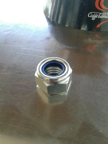

                              #370723
                              fiat
                                O un problemino : da giorni sentivo un rumorino e oggi sono andato a vedere ed o cambiato la cinghia si era rotti tre denini di gomma però o trovato il dado grande che blocca la puleggia allalternatore il dado era lento e volevo mettere un dado autobloccante da19 lo comprato da brico ma la filettatura non è uguale ..che filettatura è..?
                                #370871
                                Abarthista
                                  [quote=”fiat” post=272894]O un problemino : da giorni sentivo un rumorino e oggi sono andato a vedere ed o cambiato la cinghia si era rotti tre denini di gomma però o trovato il dado grande che blocca la puleggia allalternatore il dado era lento e volevo mettere un dado autobloccante da19 lo comprato da brico ma la filettatura non è uguale ..che filettatura è..?
                                  [/quote]. 12×1,25
