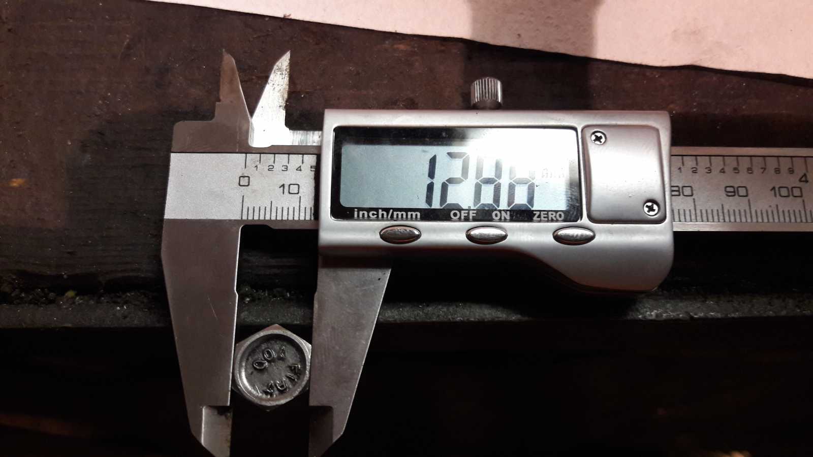

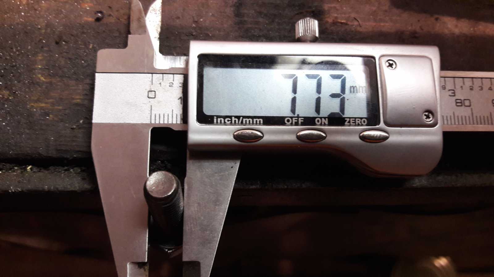

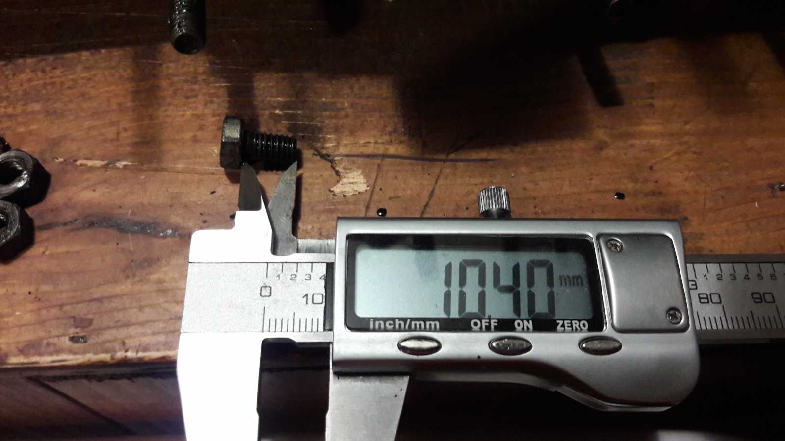

                            ciao a tutti, mi collego a questo topic, per inserire le misure della bulloneria dei supporti di banco,
                            volano , ingranaggio distribuzione su albero a camme, filtro centrifugo e coppa olio, con la speranza che siano utili e da guida per chi ne avesse bisogno :like :like :like
                            #404566

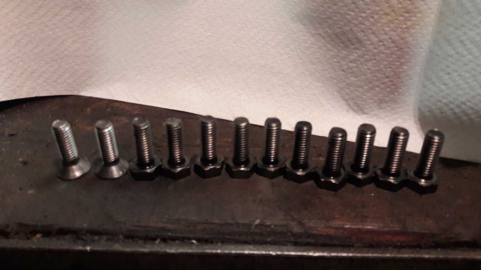

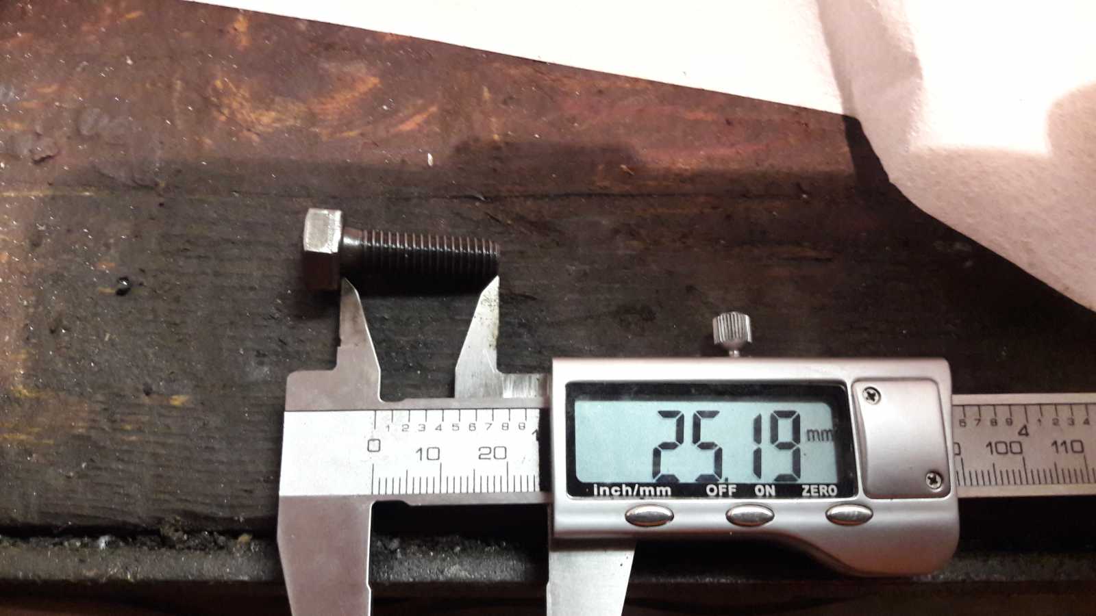

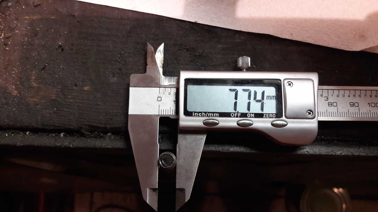

                              Iniziamo con i bulloni che fissano le bronzine di banco, indipendentemente che siano lato distribuzione o lato volano .
                              I bulloni per bronzine di banco,
                              in totale sono 12 di cui due con testa svasata e inserto a vite M8 .

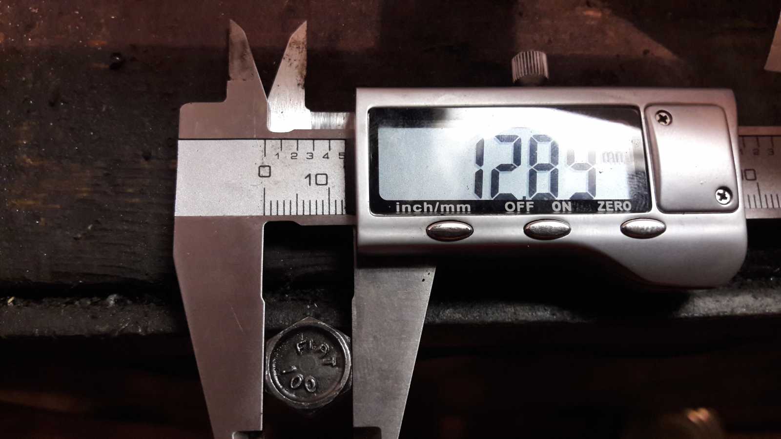

                              Tutti quelli con testa esagonale, riportano il marchio Fiat 100 sulla testa
                              di seguito alcune foto con relative misure rilevate con il calibro , che potrebbero differire di alcuni decimi.

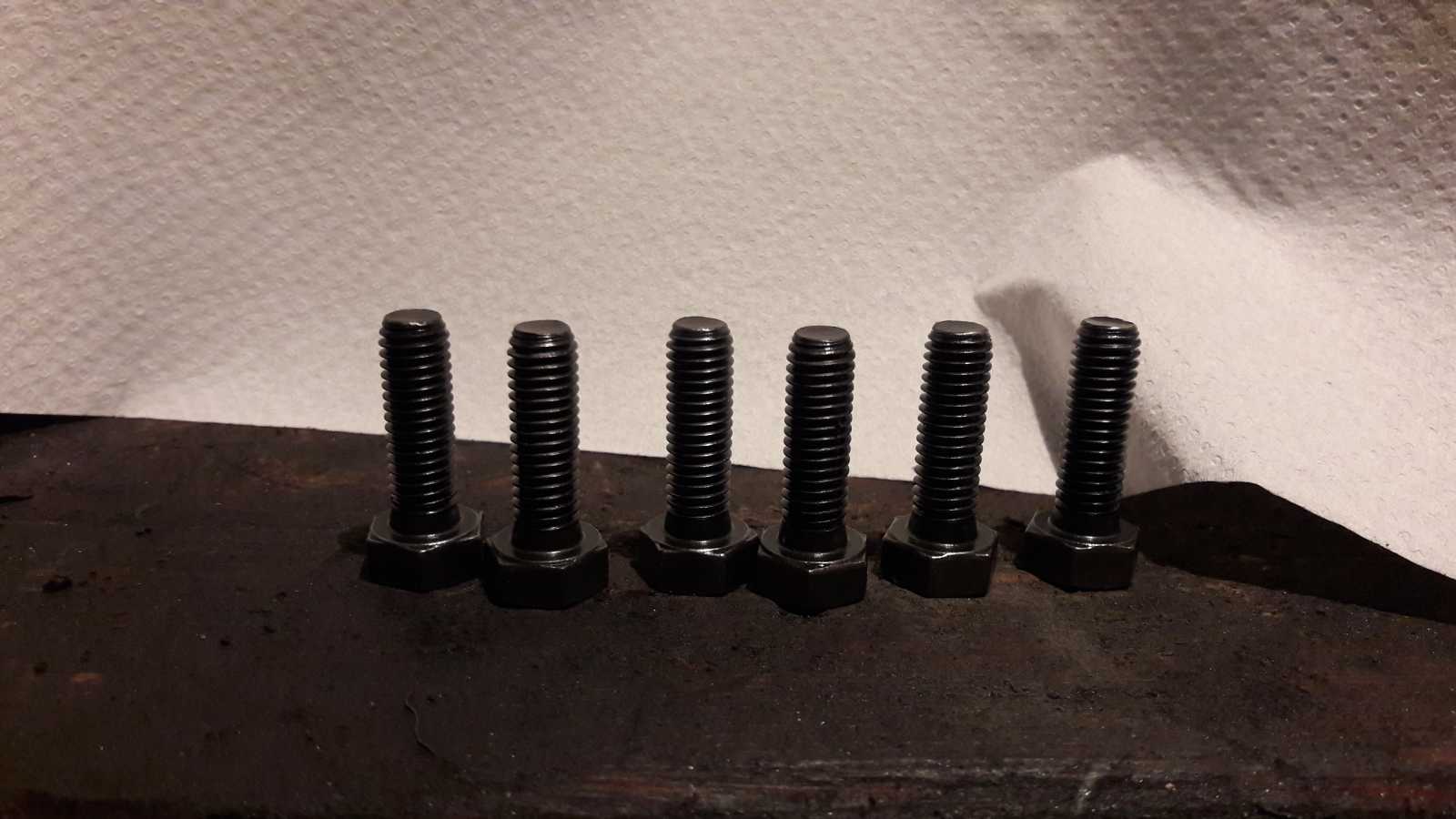

                                Passiamo ora alla bulloneria che fissa il volano all’albero motore,
                                in totale sono 6 bulloni marchiati Fiat 100

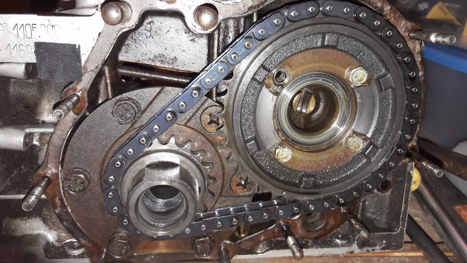

                                  I bulloni che fissano l’ingranaggio della distribuzione sull’albero a camme,
                                  invece sono in tutto 4 , sono M6, marchiati Fiat e dopo il loro serraggio, vengono tenuti in sicurezza dal risvolto
                                  di due lamierini a mezza luna, che viene posto tra ingranaggio e bulloni.
                                  Non sono presenti rondelle e o glover.
                                  Il carter distribuzione, invece viene fissato al monoblocco, con dei dadi M6 e due dadi M10, a tutti vengono interposte delle glover
