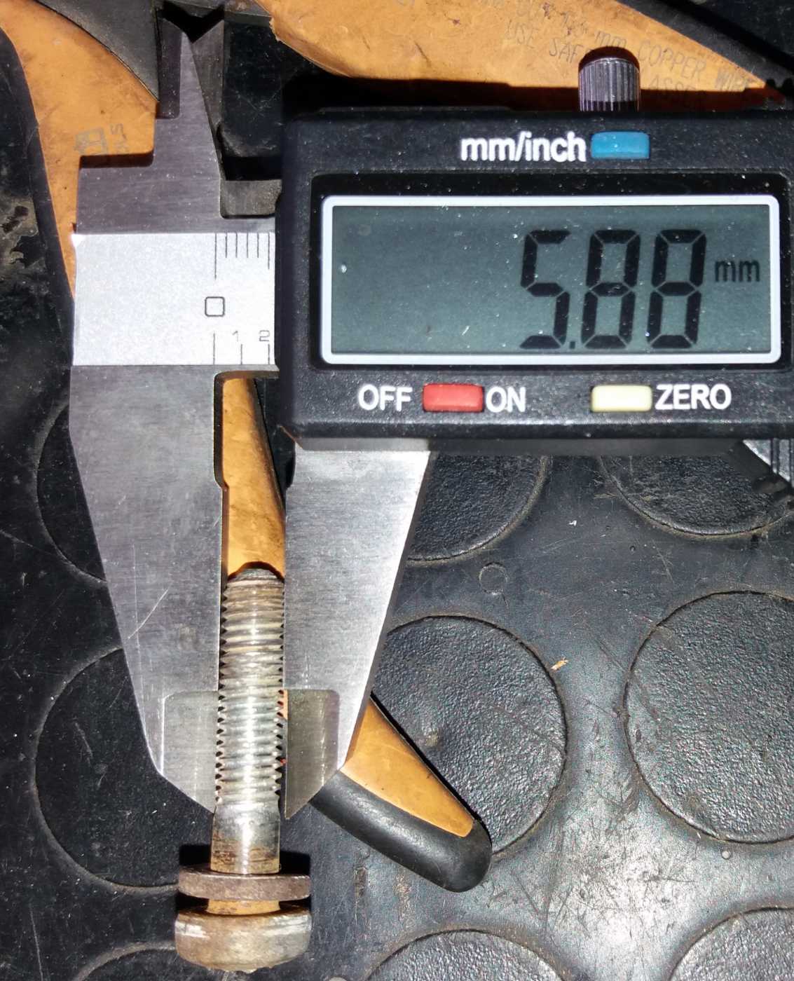

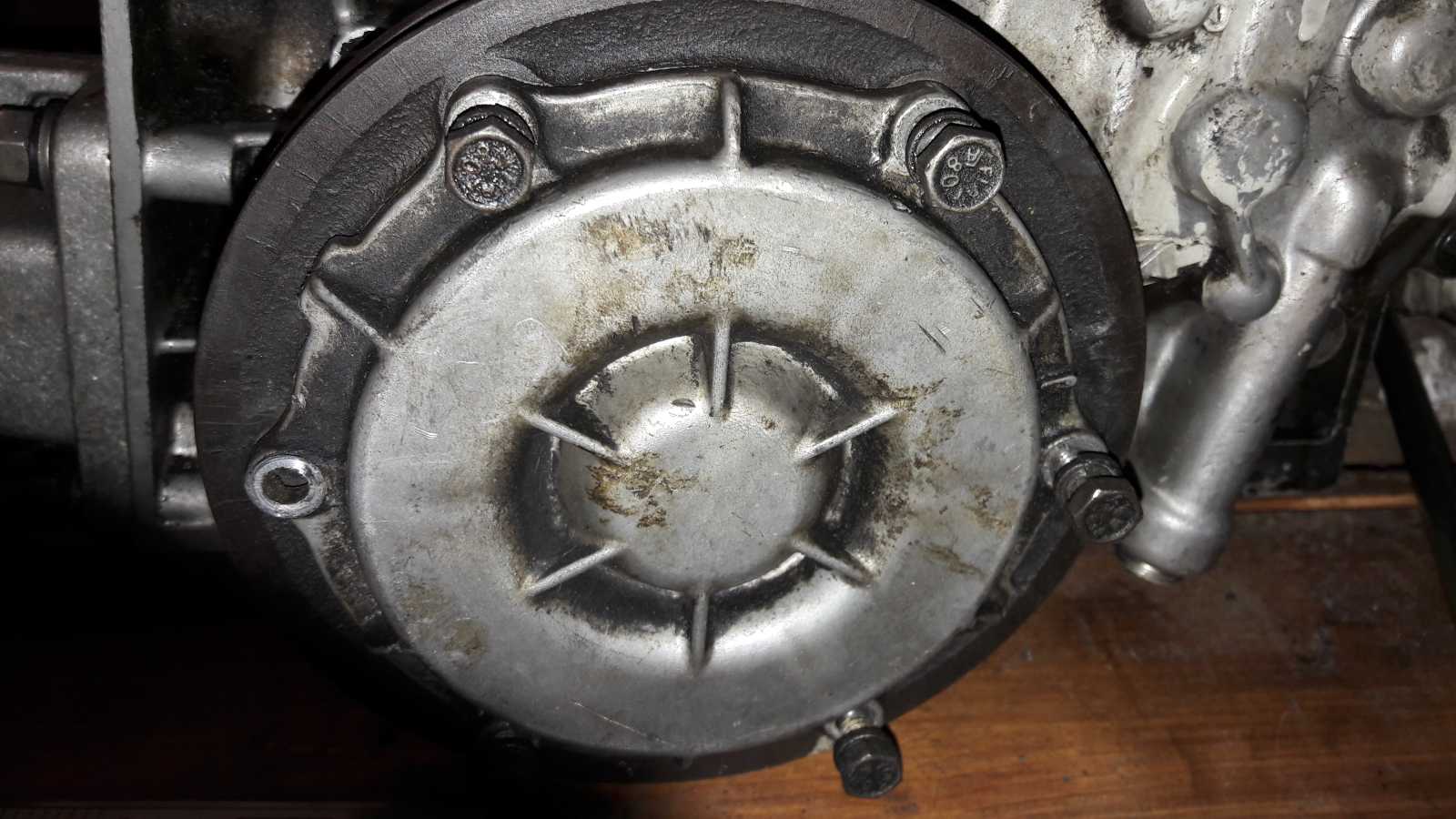

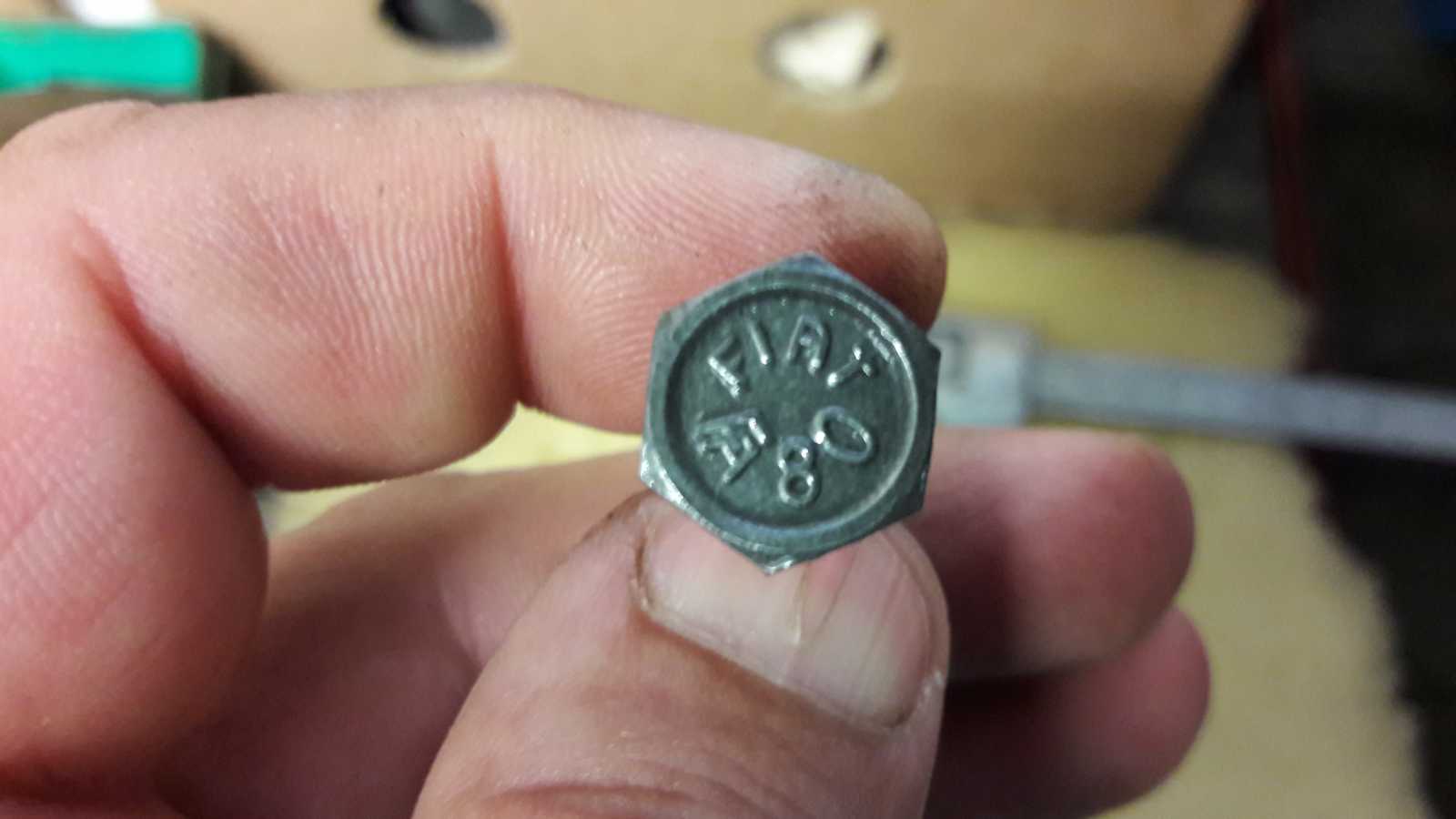

      Il coperchi del filtro dell’olio, o filtro centrifugo che lo si voglia chiamare,
      invece è serrato con 6 bulloni marchiati Fiat, M6 con glover incorporata
      #404582
        A fissare la coppa dell’olio, invece fanno corona dei bulloni M6 marchiati Fiat, con glover incorporata, ai quali vengono ancora inserite delle rondelle con una forma un po particolare, sono convesse e dalla forma ovalizzante.

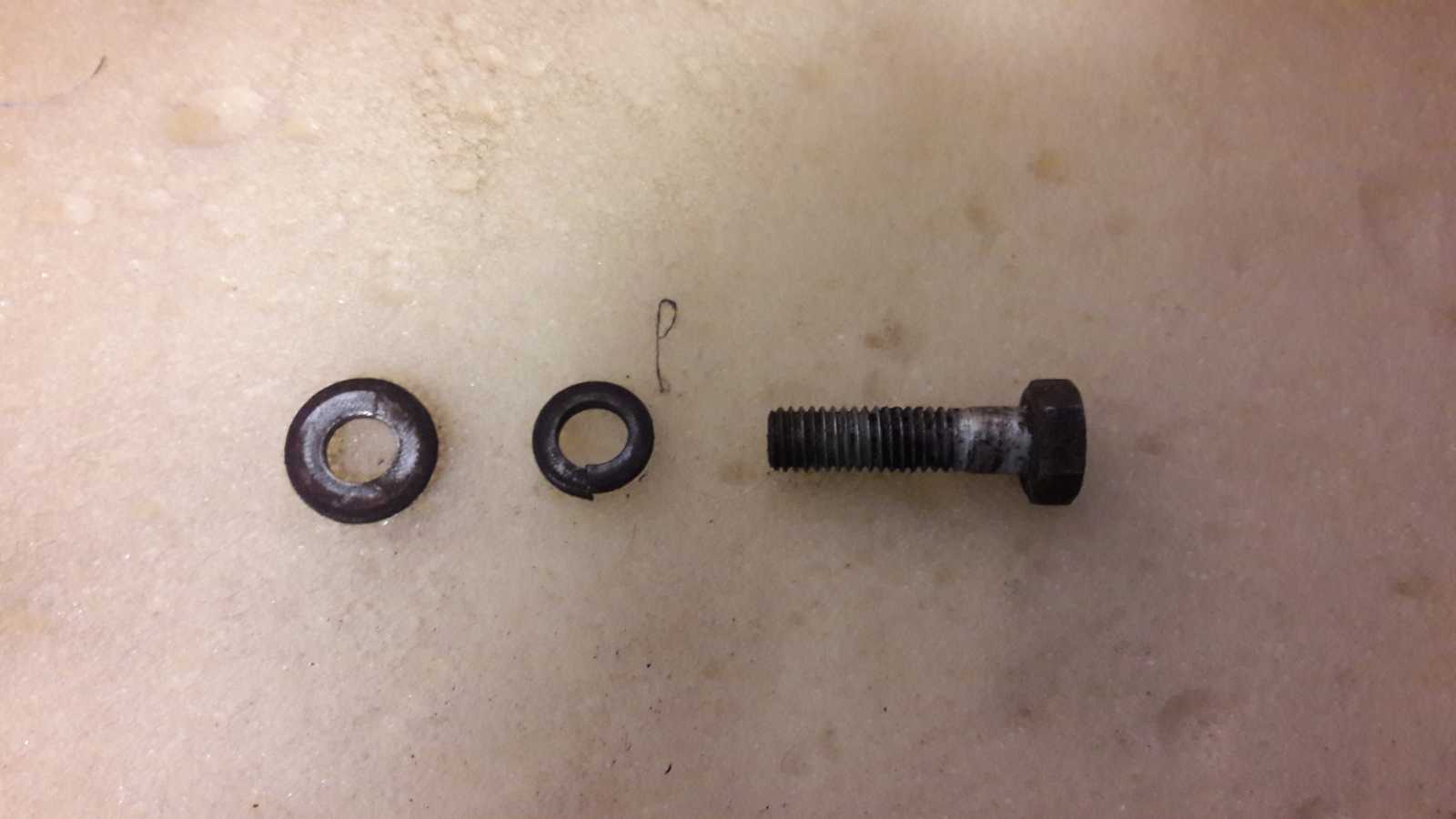

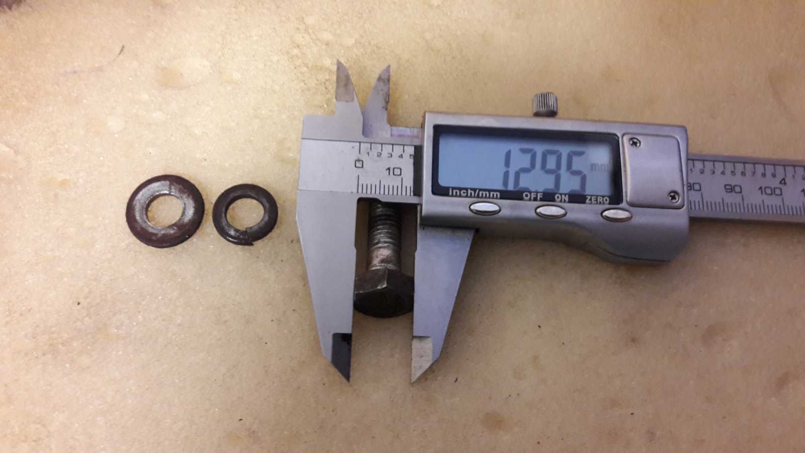

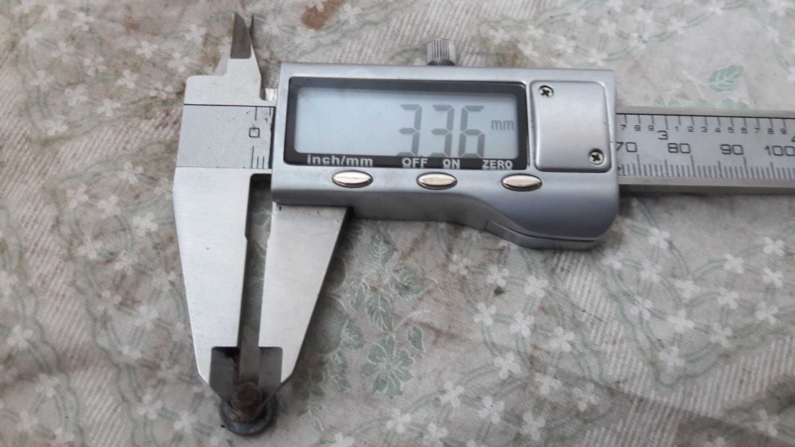

          Tra le pagine nessuno ha postato la vite che fissa il piantone dello sterzo alla scatola… purtroppo la mia si e spanata e devo sostituirla… 🙁
          Qualcuno mi sa dare indicazioni su quella vite?
          Grazie mille :cheer:
          #407626

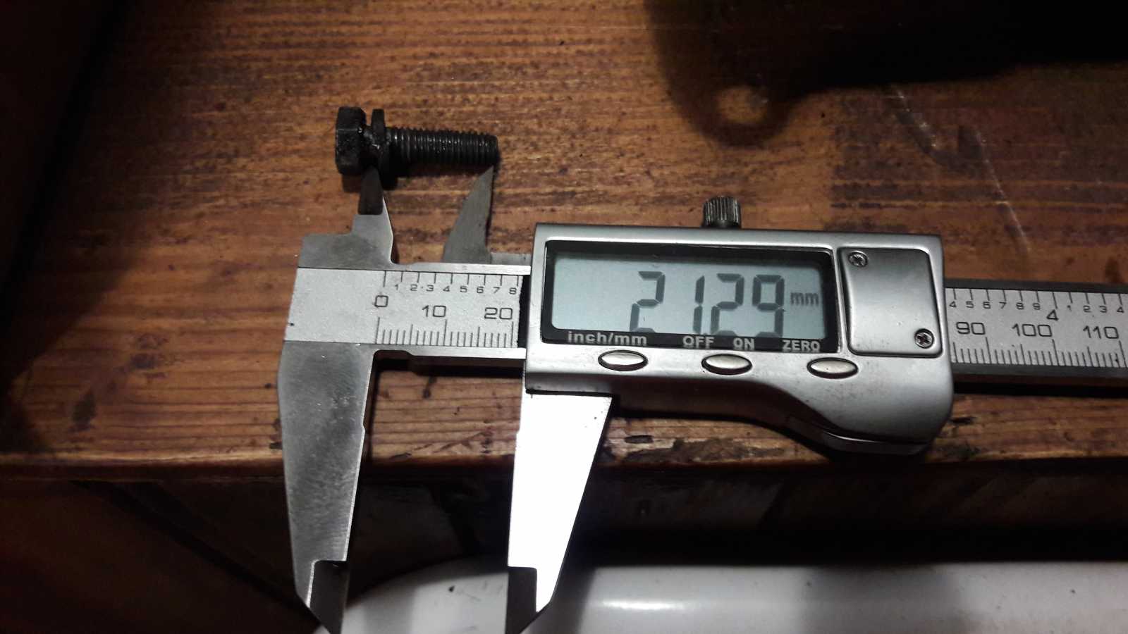

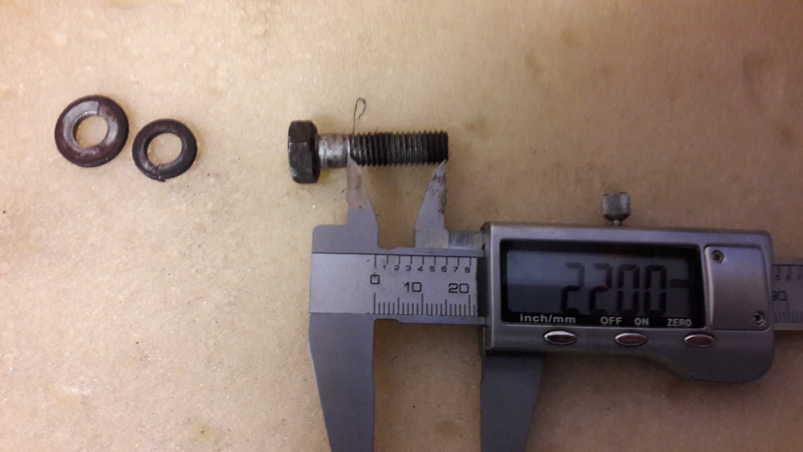

            Ciao Mastrooo,
            ricordo che c’era almeno una discussione in cui si parlava di questo bullone, ma ho preferito fare un servizio fotografico con le misure, per lasciarne traccia per te e per tutti quelli che in futuro avranno bisogno di questa informazione 😉
            Questa è la giusta sequenza tra bullone, glover e rondella

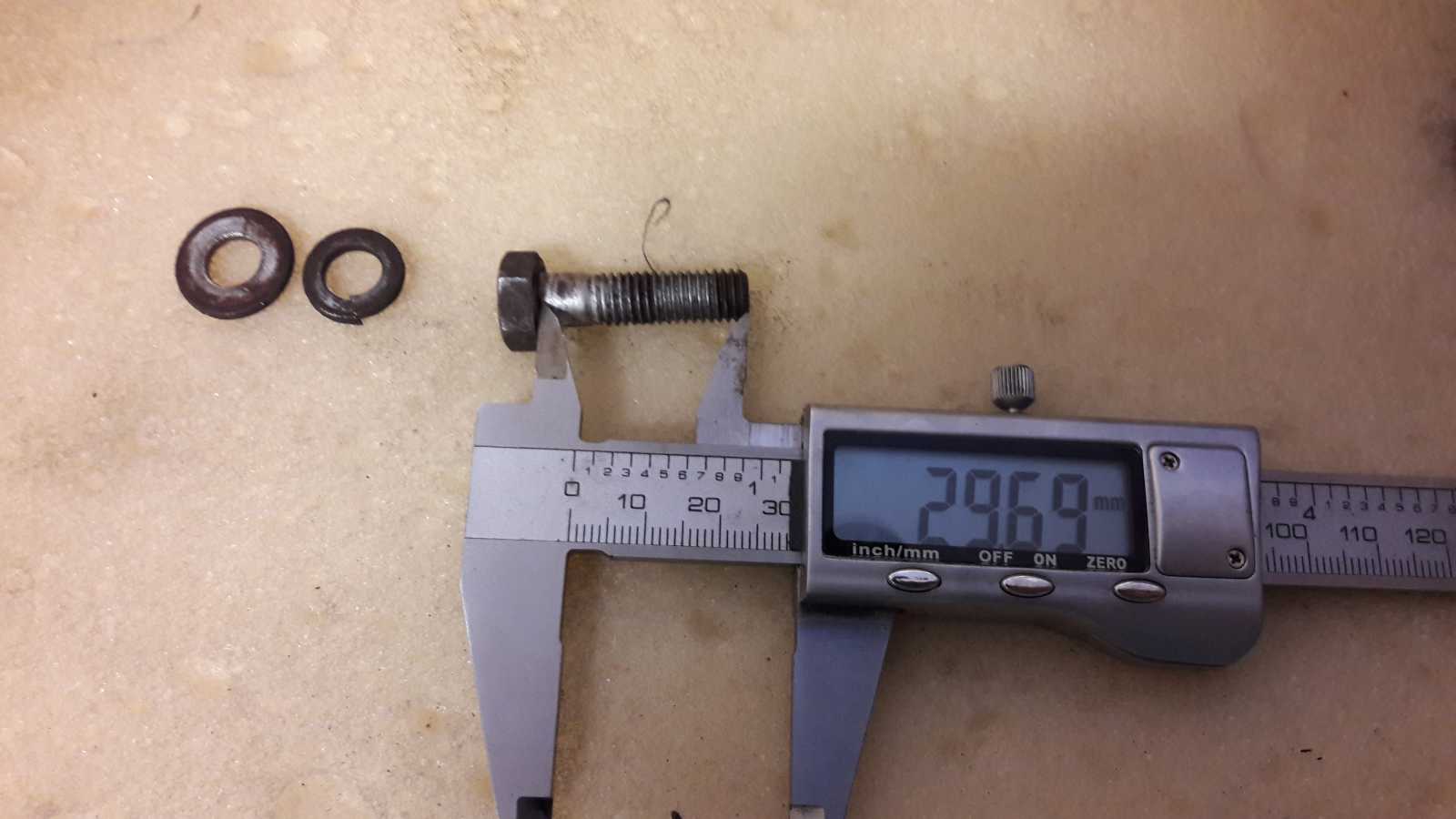

            e qui le misure

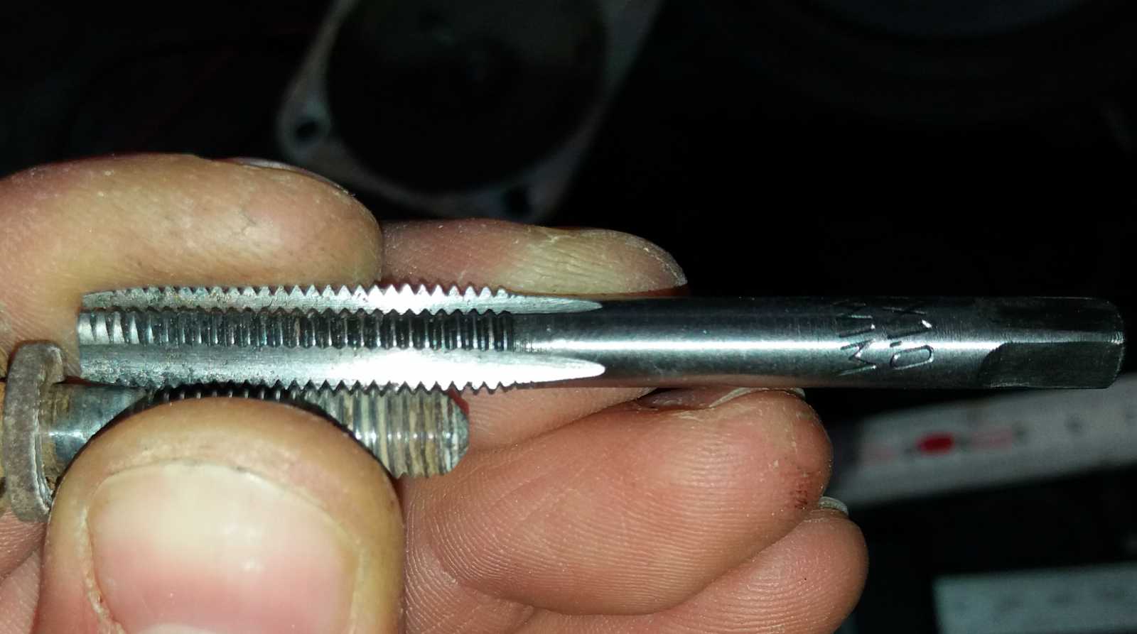

            Naturalmente si parla di un bullone con passo classico M8

                  Credo si sia a conoscenza delle varie durezze dei bulloni e, nel caso specifico, di quelli della 500. Ecco, tenete in considerazione tali valori e non andate dritto per dritto dal ferramenta, nemmeno se vi propongono acciaio che spesso è deleterio, ho visto volani volare che… tutto bene quel che finisce bene.

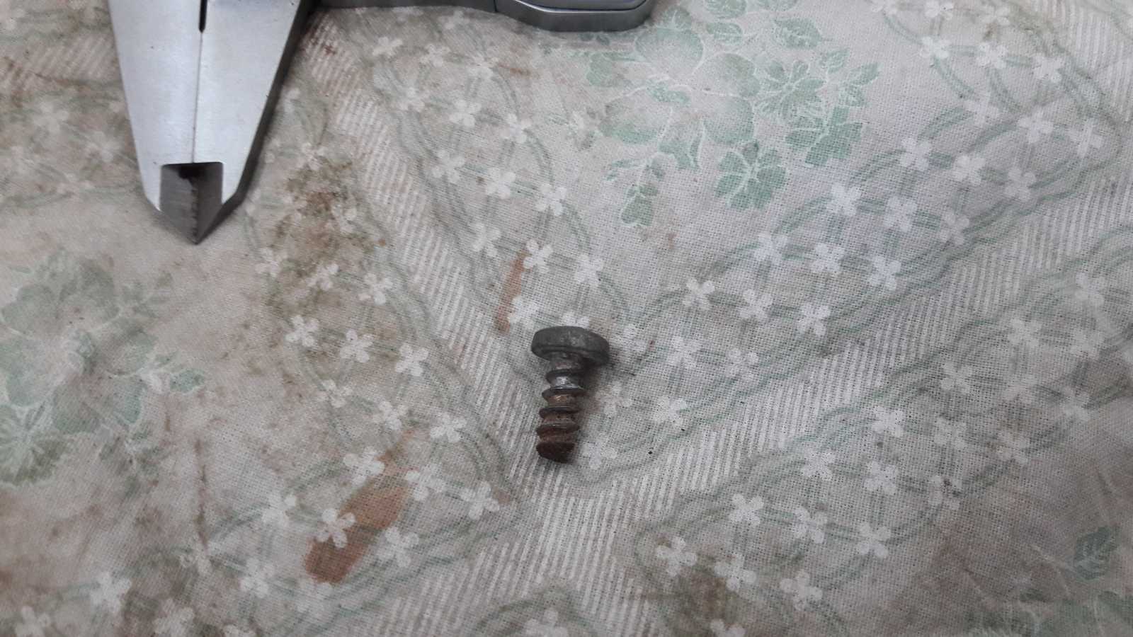

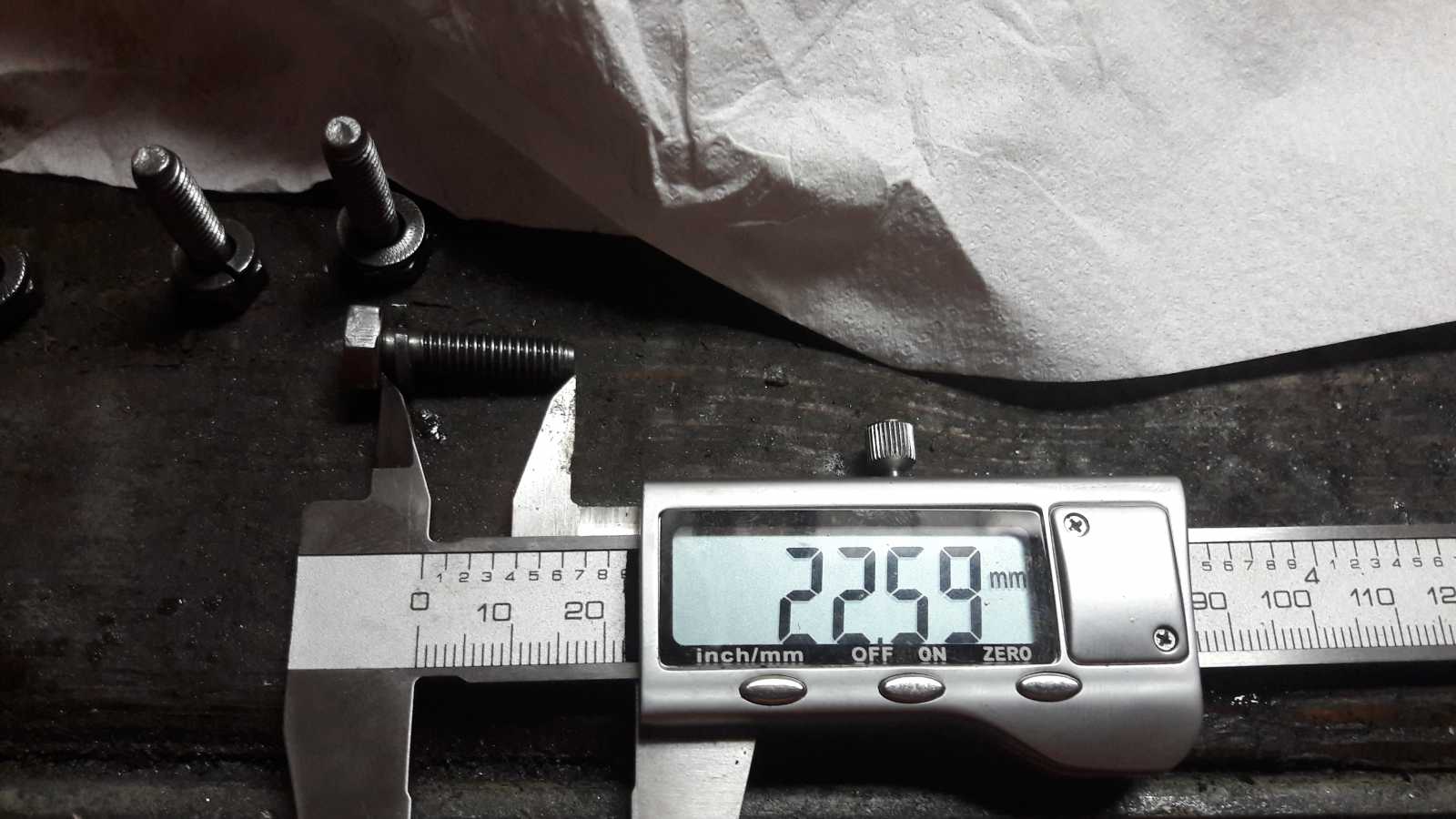

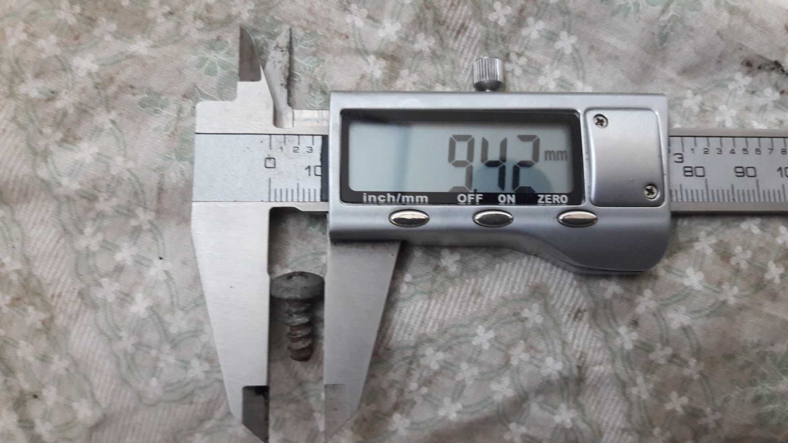

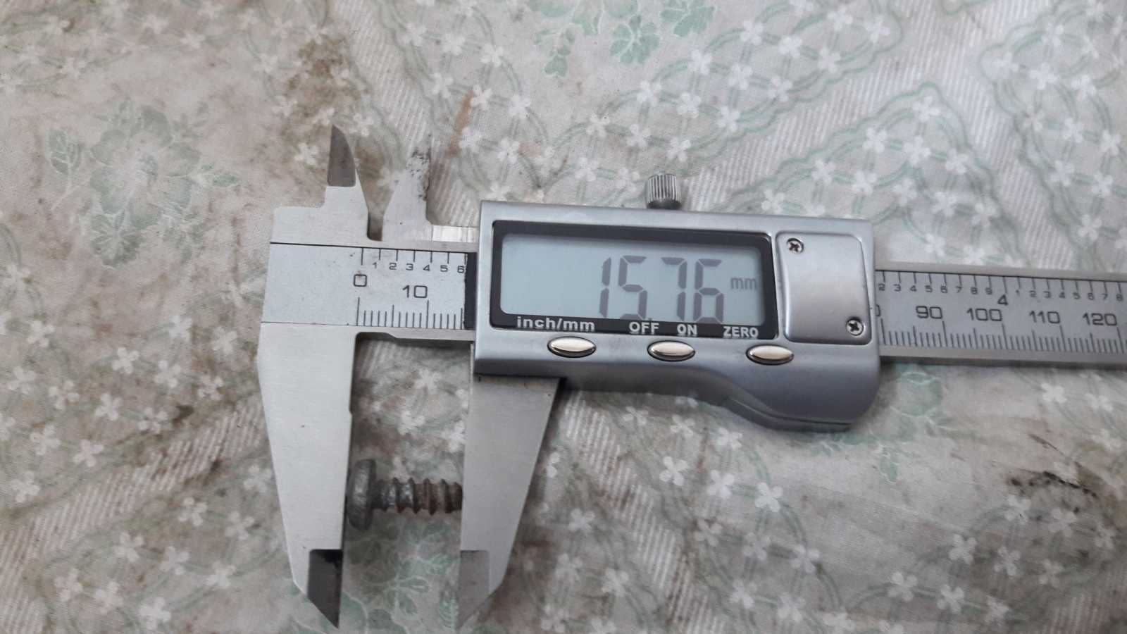

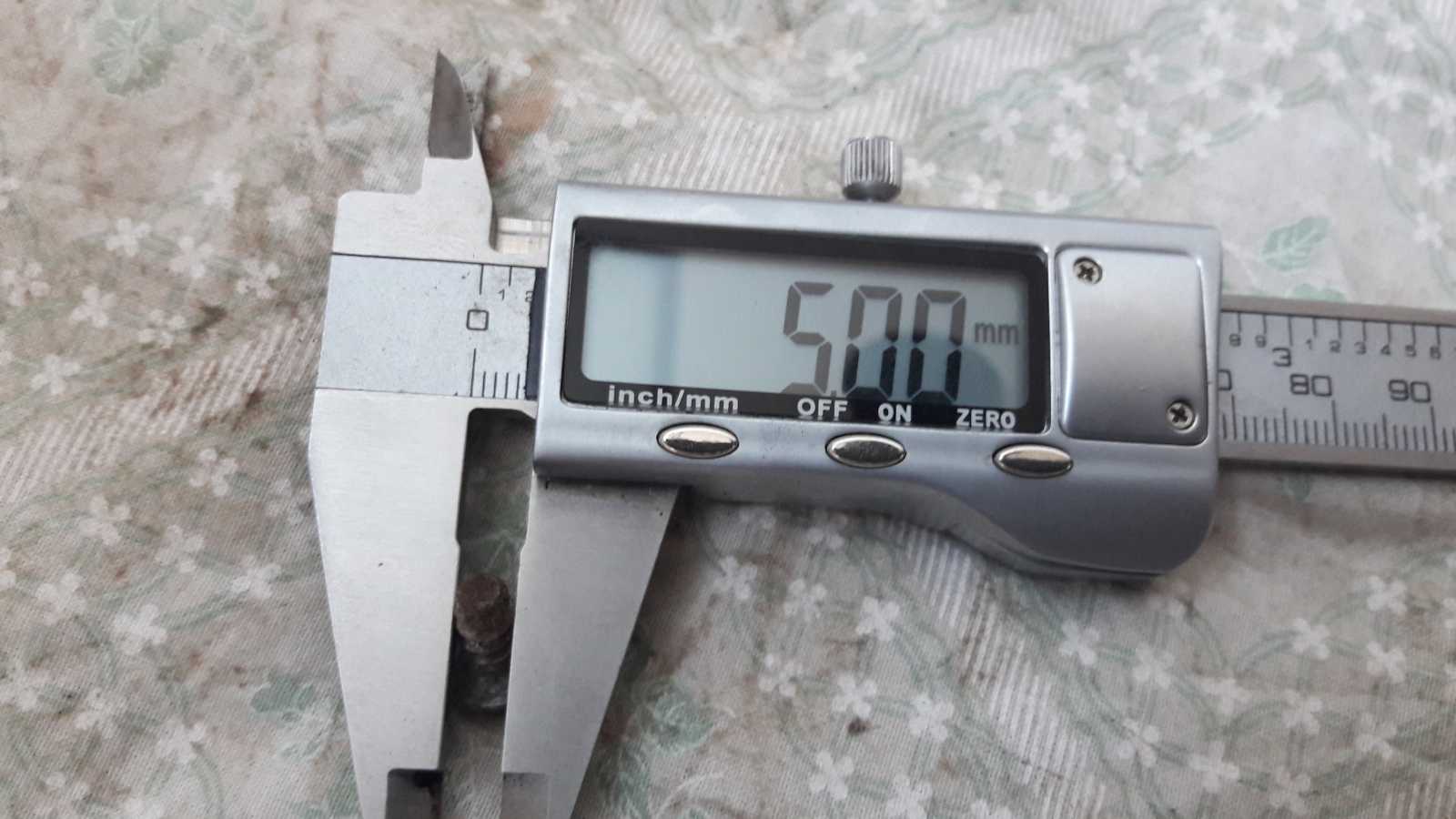

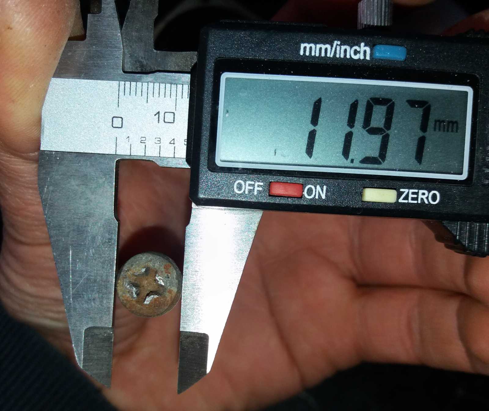

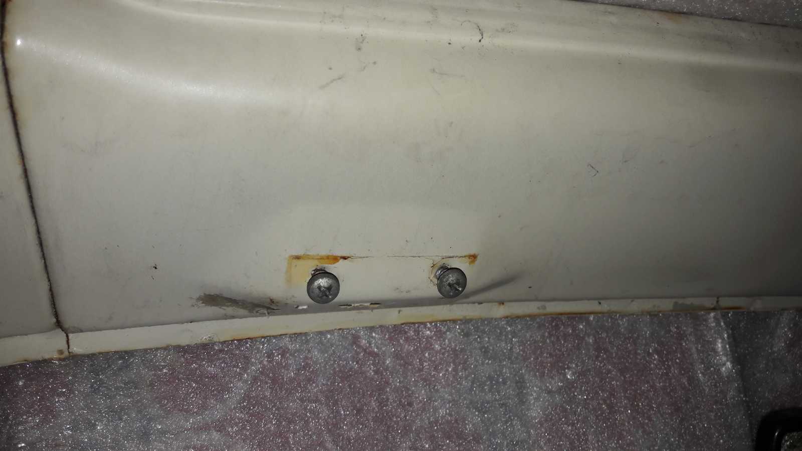

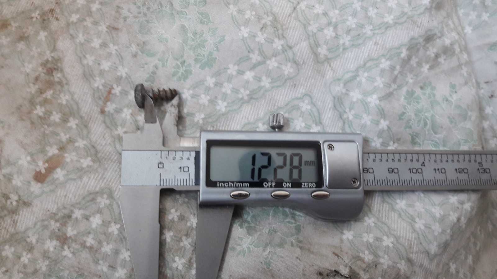

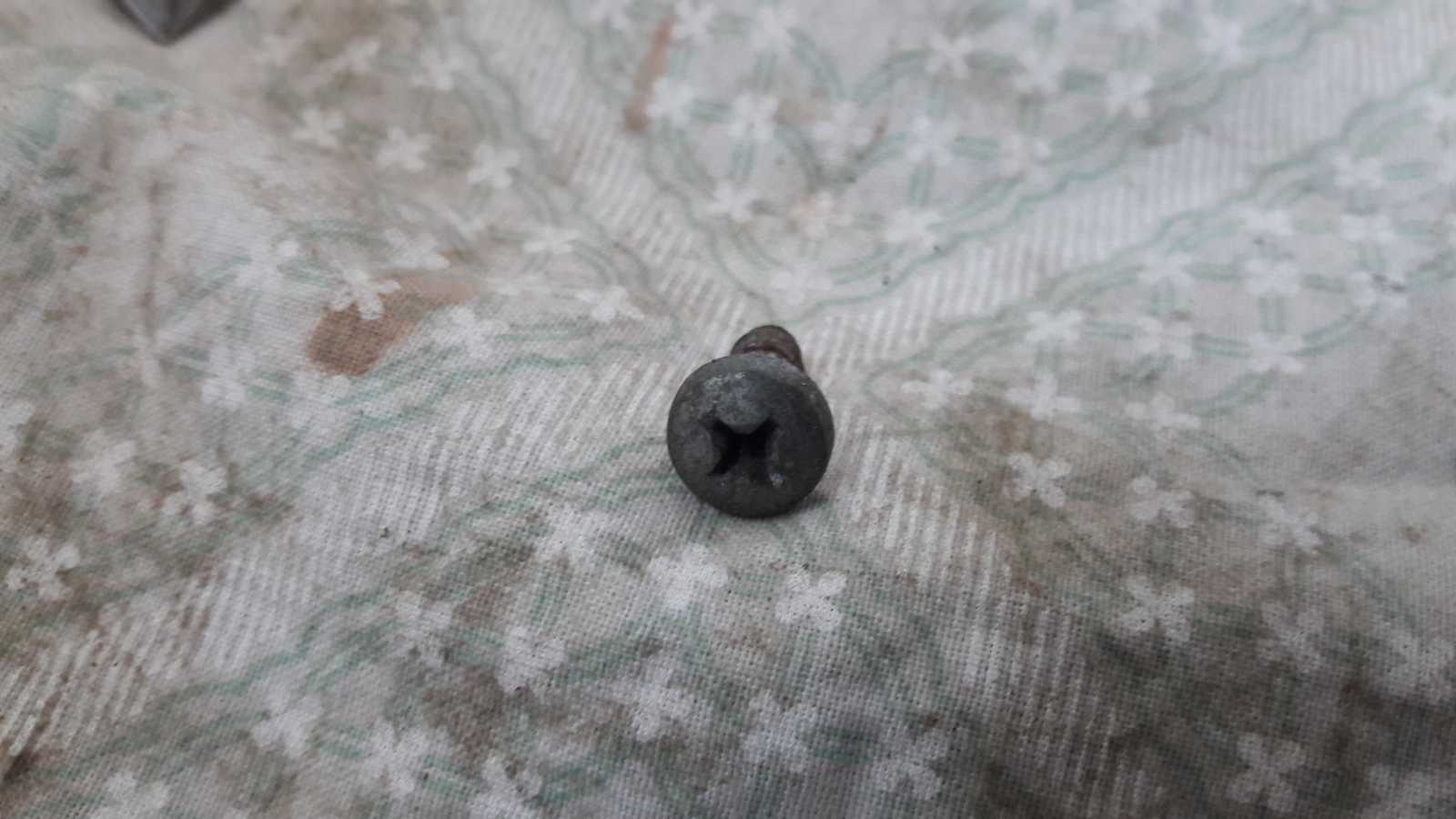

                    Ecco qui le misure di un’altra minuteria
                    che potrebbe essere utile per chi cerca l’originalità 😉
                    Questa volta parliamo delle viti che fissano le alette parasole. 🙂

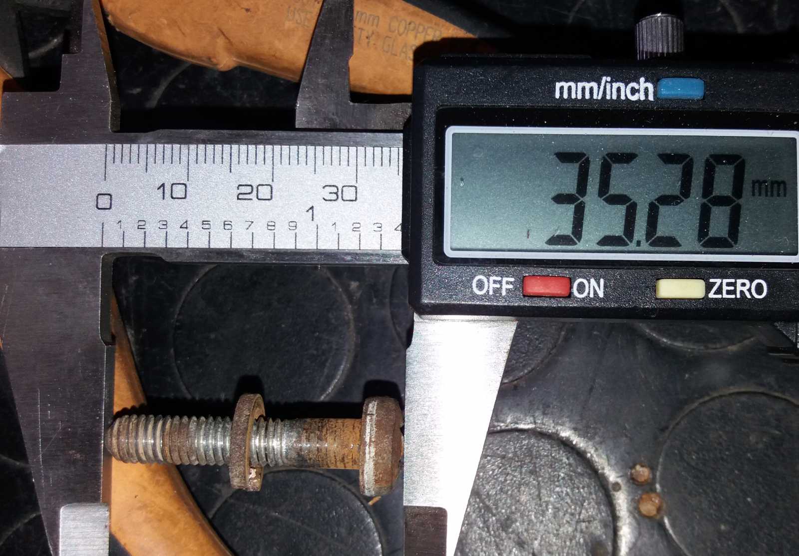

                            questa è la vite che tiene la rotella in teflon del tirante porta
                            passo filettatura 1mm
