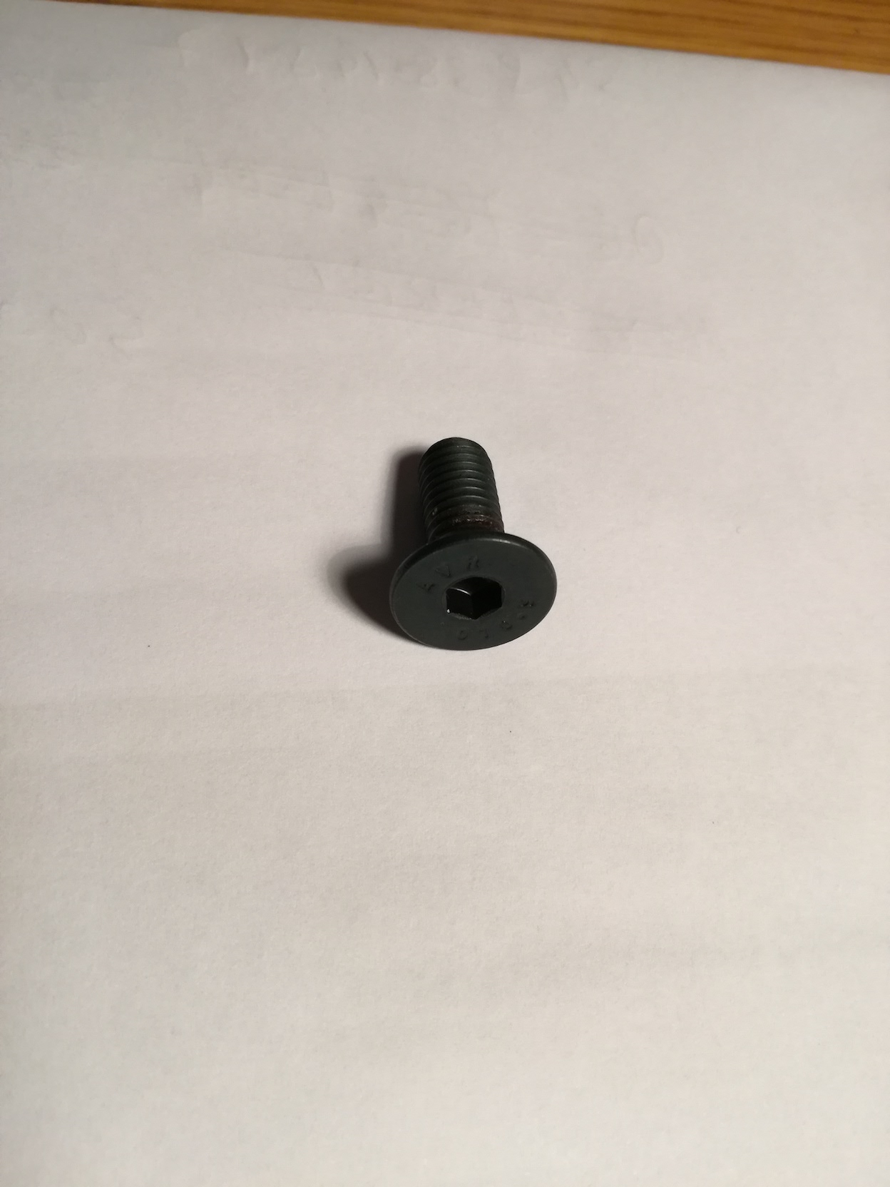

                  Qualcuno mi saprebbe indicare le dimensioni delle due viti con testa a croce (M8) che mantengono in posizione la placca che blocca il cuscinetto dell’albero primario del cambio?
                  Grazie a tutti
                  #465130
                  roditra
                    Le viti sono lunghe 20mm compresa la testa della vite. Ma non comprare quelle a croce, io ho montato quelle con incasso per brugola si avvitano e si svitano meglio di quelle a croce. Buon lavoro
                    #465135
                    corbru
                      Scusami, purtroppo non ho con me il campione. Potresti per cortesia confermare il passo ed il diametro della testa? Grazie ancora
                      #465139
                      roditra
                        Il passo è una normalissima 8MA la lunghezza compresa la testa è 20mm e la testa misura 16mm diametro. IMG_20191012_003151.jpg
                        #465141
                        corbru
                          Grazie mille Roditra. Davvero gentilissimo!!!
                          #465145
                          roditra
                            Prima di avvitare le due viti metti una goccia di blocca filetto e una volta avvitate strette, con un punzone a punta batti un bel colpo sulla circonferenza della vite in modo da intaccare anche la sede della vite stessa. Buon lavoro.
                            #465166
                            corbru
                              Grazie ancora Roditra. Ho immaginato che le due viti debbano essere strette per bene, e posso immaginare lo sconquasso se si dovessero svitare. Per comporre la scatola del cambio revisonata, ne ho smontate due di recupero. in ambedue le scatole ho svitato le viti con l’avvitatore ad impulsi. Una aveva le viti punzonate, ma la punzonatura aveva danneggiato le rondelle zigrinate retrostanti. Nell’altra le viti erano avvitate senza punzonatura, e le rondelle zigrinate erano in ordine. In questo caso quando si stringono le viti si sentono lavorare le rondelle con dei piccoli scatti.
                              In conclusione, credo che la combinazione delle viti con testa a “Brugola” e rondella nuova, con frenafiletti ma senza punzonatura possa essere la combinazione migliore.
                              Vista l’importanza del fissaggio, spero perdonerete la mia pedanteria.
                              Grazie a tutti
                              #465167
                              roditra
                                Vai tranquillo.. con il frenafiletto e le rondelle zigrinate non si sviteranno più..
