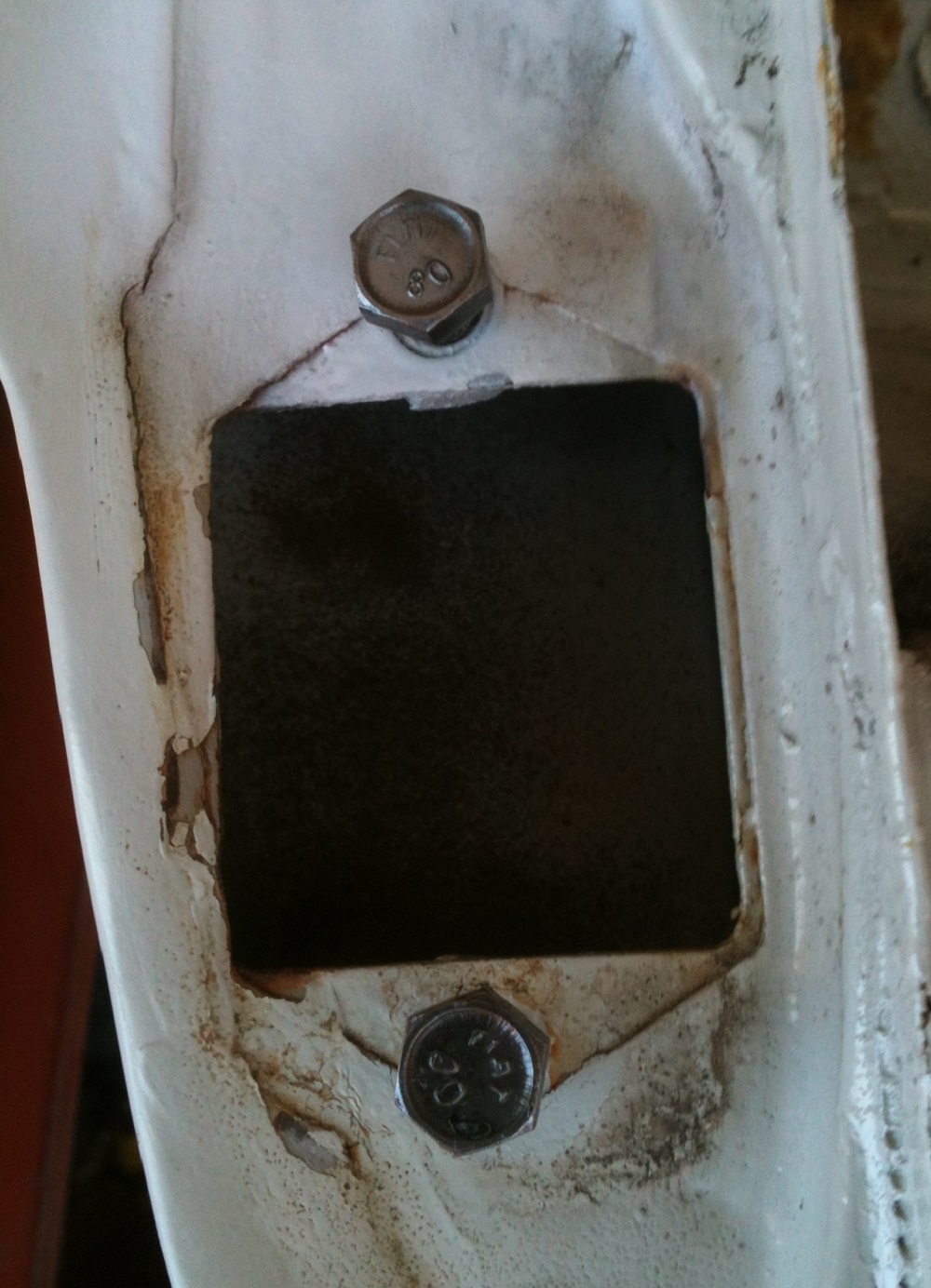

      Intanto vedi questa di foto…
      se non ricordo male hanno testa da 13, M8 per circa 30 mm di lunghezza gambo sempre se non erro…
      #319276
        Aggiungo questa foto pubblicata da GiampyL419
        Si direbbero dei “FIAT 80” M8x30 + grover (imperdibile)
        N°4 per lo sportello destro + N°4 per il sinistro..
        Naturalmente sui modelli “F Ottobulloni” il quantitativo è raddoppiato 😉

            grazie delle foto Francesco78 il dubbio rimane sia per la rondella che per il tipo di bullone :silly:
            fiat 80 m8 da 20mm senza rondella?;
            fiat 80 m8 da 30mm con rondella imperdibile?;
            spazzolando i bulloni recuperati dalle mie cerniere quasi tutti arrugginiti su di uno si leggeva ancora fiat 50 e sono da 20mm possibile che siano stati montati dalla fabbrica così?

                Ho azzardato “M8x30”.. :unsure: Senza verificare, ovviamente :blush:
                Effettivamente la lunghezza più corretta si direbbe proprio 20mm..
                La rosetta imperdibile o meno, poca differenza fa.. Diciamo che quella di tipo imperdibile è di un diametro estrno minore rispetto la tradizionale, per cui ho immaginato che in una posizione poco raggiungibile come le cerniere porta vi fosse una vite di quel tipo.
                Di certo ritengo che la prestazione “50” non sia adatta; ho sempre visto i “Fiat 80”.
                Comunque guardando bene la foto pubblicata della “L blu 419” la rosetta sembrerebbe di tipo zigrinato e non grover.. :S

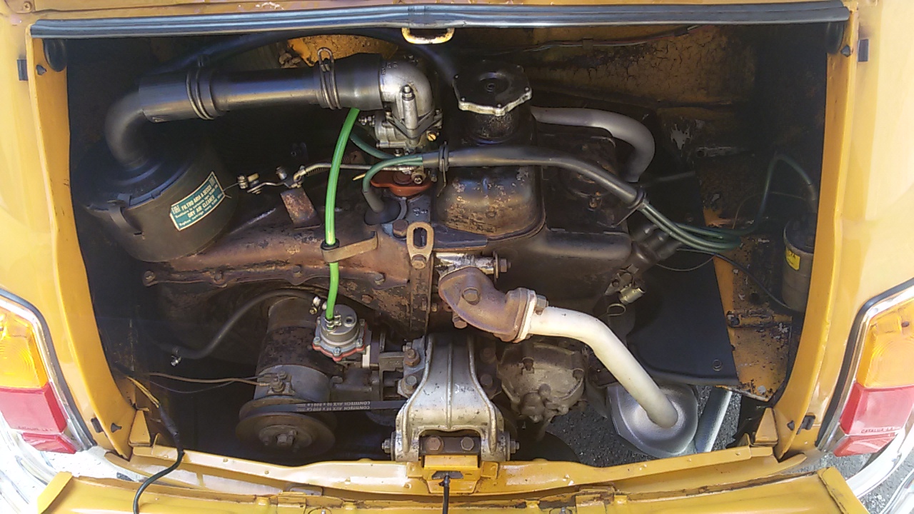

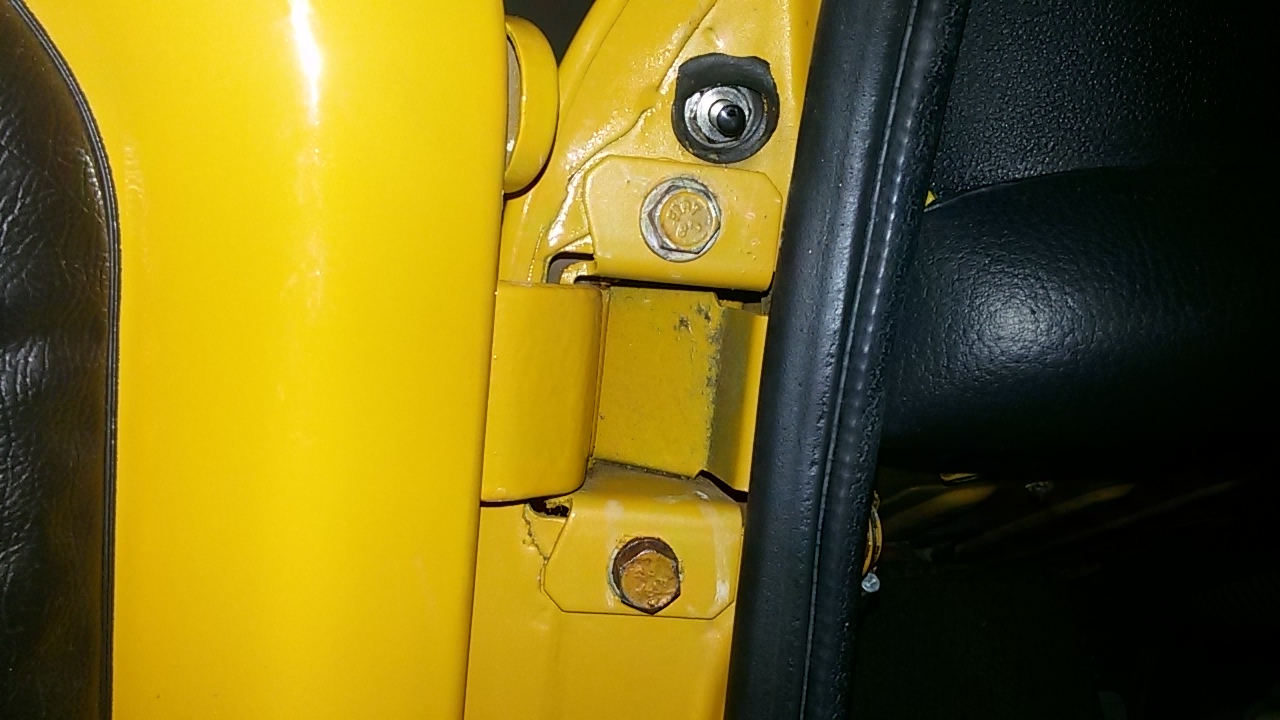

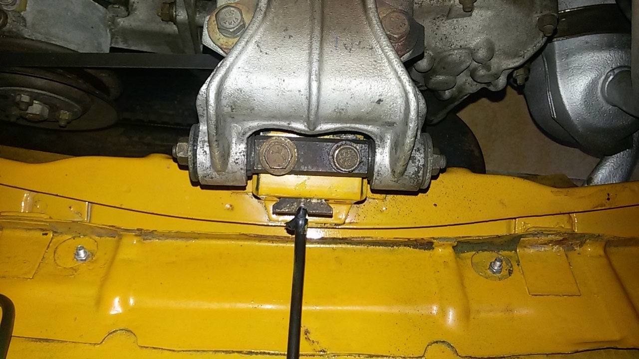

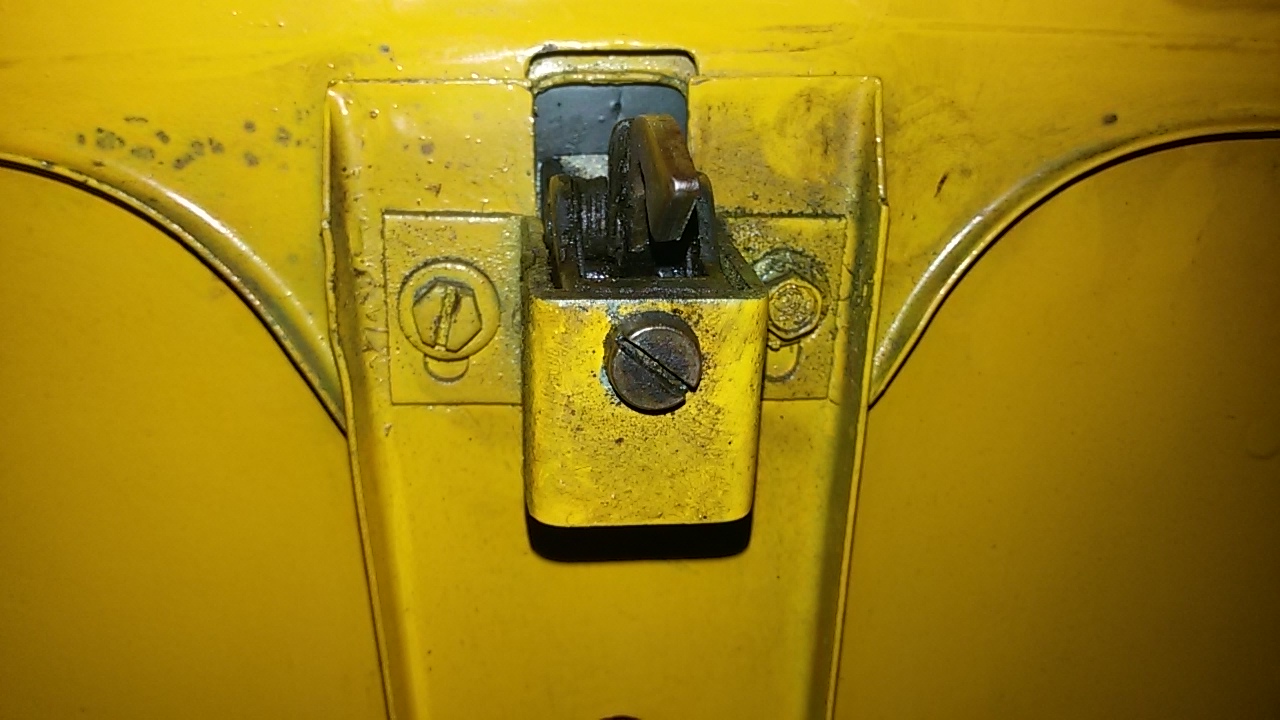

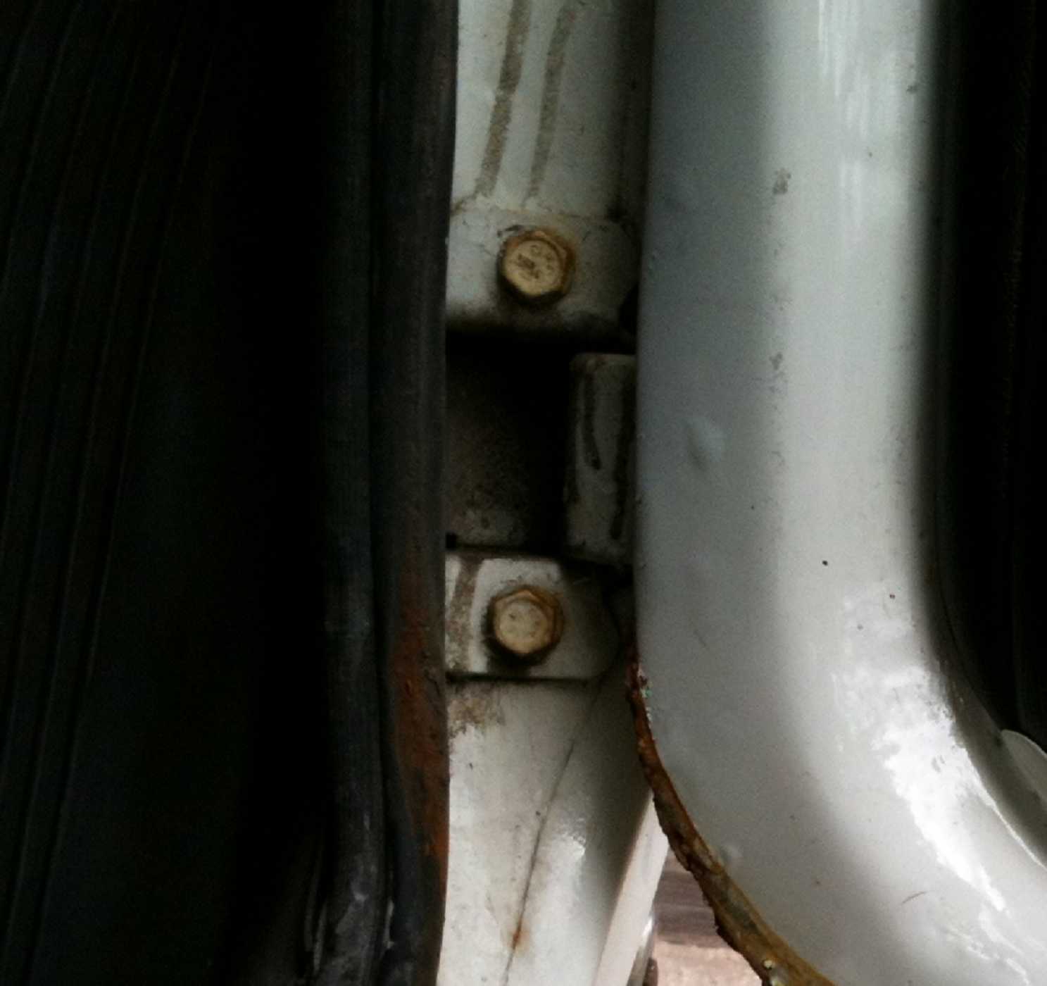

                        Salve a tutti e complimenti per il topic. Il precedente proprietario, nel rimontare bulloni e rondelle (le ho sempre chiamate così e cos’ le chiamerò… :laugh: ), ha fatto una grande confusione. Pensate che ho trovato un bullone che tiene il serbatoio in una cerniera della portiera e viceversa. Ho notato pure che nelle cerniere porta mancano alcune rondelle e quelle montate sono diverse fra di loro . Qualcuno di voi mi potrebbe indicare quali siano le rondelle corrette?
                        Vi allego foto….
                        Rondella supporto motore…..
                        Retro pulsante apertura cofano motore…
                        Cerniere porta.
                        Grazie

                            [quote=”stefano90″ post=232637]Rondella supporto motore[/quote]
                            Ne abbiamo parlato a pag. 4 😉
                            [quote=”stefano90″ post=232637]Cerniere porta[/quote]
                            Ne abbiamo parlato a pag 7 😉
                            [quote=”stefano90″ post=232637]Retro pulsante apertura cofano motore[/quote]
                            Dovrebbero essere delle “Fiat 50 M 6×12” + grover :cheer:

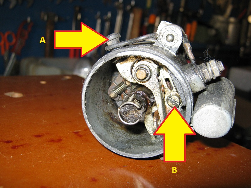

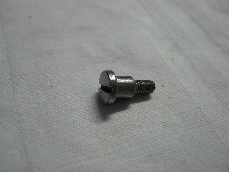

                              Ragazzi nel regolare le puntine ho trovato la vite con il taglio completamente rovinato 🙁 a tal punto che è difficile se non impossibile stringerla.
                              Se volessi sostituire quella vite, quali misure deve avere?
                              #324163
                              meury
                                Io dal ferramenta non sono riuscito a trovarla 🙁
                                #324191

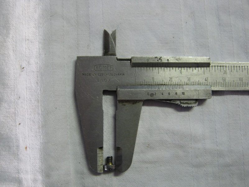

                                  Ehhh.. Non si trova no…
                                  Purtroppo è una vite “balorda” :cheer:
                                  Credo tu intenda la vitina che ferma le puntine su qual piccolo diaframma..
                                  Perchè vi sono altre due viti particolari nello spinterogeno; quelle che appunto fermano il diaframma..
                                  -Vite “A” N°2
                                  -Vite “B” N°1
                                  Se ti manca la prima ci vuole il ricambio..
                                  Ma credo ti manchi la tipo B, a quanto ho capito..

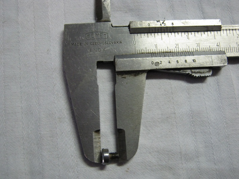

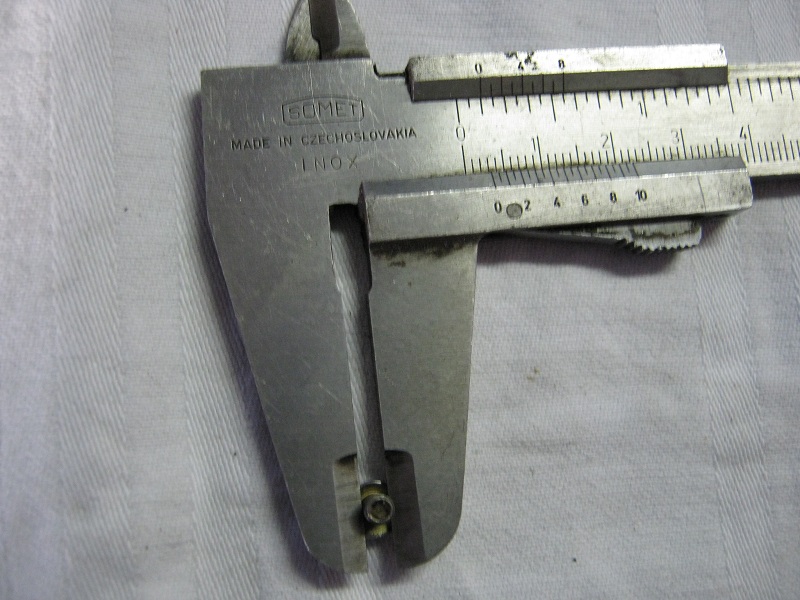

                                  Vite a taglio M3, diametro testa 7mm, lunghezza totale 7mm, filettatura 4 mm
                                  Non credo si trovi in commercio, ma volendo la si può ricavare da una vite a taglio M5, rifilettando la vite..
