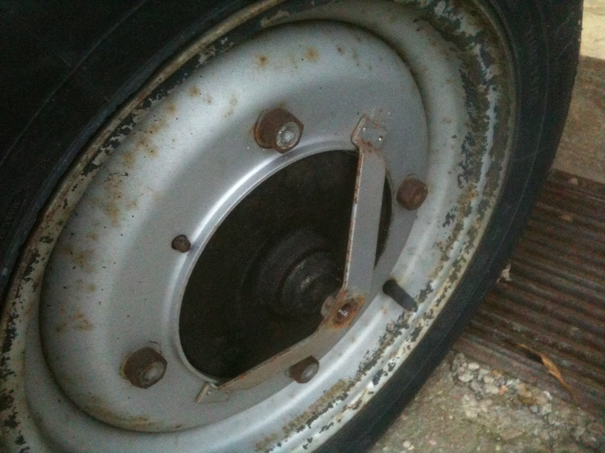

      Ringrazio tutti per il bel dialogo costruttivo e competente! Quindi mi consigliate di prendere dei 10.9 così dal stare al sicuro? In ferramenta posso trovarli?
      #320262
        A questo punto direi di si.
        Nel frattempo ho verificato il serraggio dei bulloni della mia 500.
        Li avevo stretti “ad occhio”… La dinamometrica mi dava 60 Mm..
        Allora ho tarato a 70 ed ho avvitato ulteriormente. Meglio non andare oltre :unsure: L’impressione (almeno la mia), è quella di sfilettare..
        #321296
        GiGi
          Ho un piccolo giro in alcune ferramenta ben attrezzate ma sembra difficile trovare delle viti da 10.9 delle dimensioni uguali alle nostre! Magari ho avuto poca fortuna…vedremo.
          #321297
          francesco78
            Ma originali non si trovano ?? Neanche alle mostre scambio?
            #321319
              #321322
              francesco78
                Seppur somiglianti, non mi sembrano proprio loro… quelli che conosco io non hanno scritte ma solo una puntinatura nel centro.
                Ora non so quanto costano i 10.9 in ferramenta ma il prezzo richiesto mi sembra corretto per bulloneria d’epoca.
