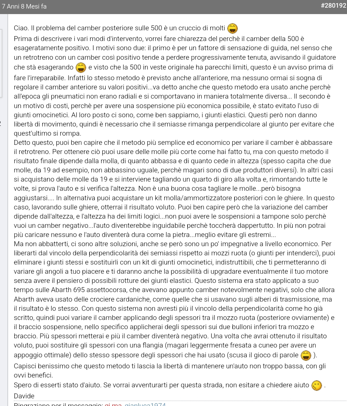

    Qualcuno ha mai provato a portare le ruote posteriori a camber 0 oppure negativo con il sistema Abarth che sostituiva il giunto in gomma con uno cardanico con crociera e a spessorare il porta mozzo con una piastra a cuneo in modo da spostare le ruote posteriori da camber / ad almeno cambier 0 senza abbassare troppo la macchina?

    Ciao, non ho mai visto questa soluzione e non mi risulta che fosse adottata sulle Abarth, perlomeno non nel senso che fosse offerta come kit di elaborazione da Abarth.
    Per come la vedo, la soluzione ha diverse controindicazioni:
    – per via della geometria dei pezzi, c’è poco spazio nello scatolato del triangolo per installare un giunto di dimensioni sufficienti
    – il fissaggio del mozzo al triangolo con l’interposizione di un cuneo e di bulloni più lunghi è meno solido rispetto alla soluzione standard
    – la ragione per l’abbassamento delle sospensioni non è solo il recupero del camber neutro, ma anche l’abbassamento del baricentro dell’auto per migliorare la stabilità. Con questa soluzione, questo vantaggio viene trascurato.
    Se ci fosse qualche foto del kit che non riporti riferimenti al venditore, sarei comunque curioso di vederle.

    Lo letto qui sul forum di questa soluzione, comunque con gli omocinetici non ci sono problemi di spazio e piega

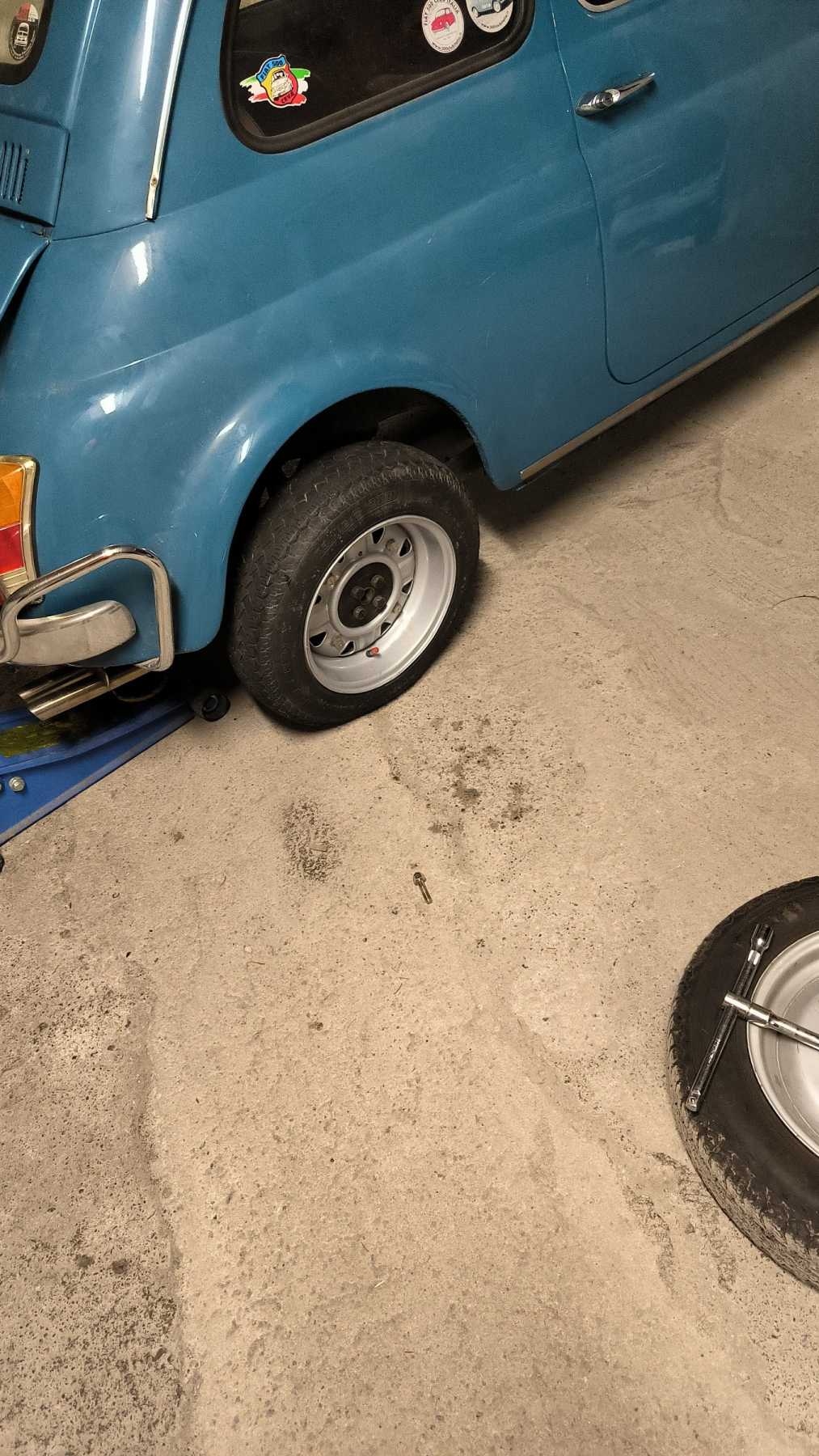

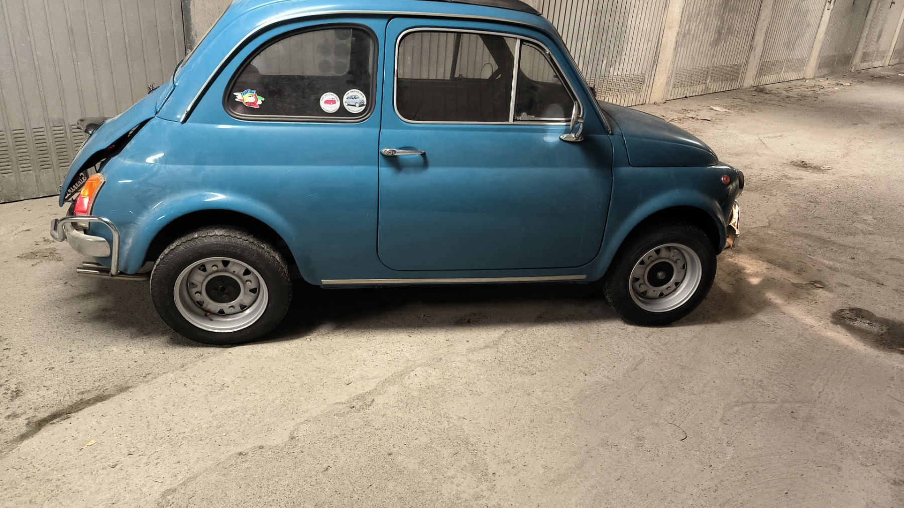

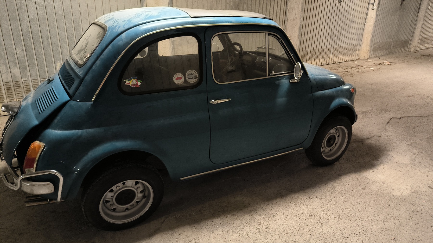

    Speriamo di risolvere perché ora sembra rialzata, secondo me mi hanno mandato le molle della giardiniera quando le ho prese nuove nel 2022
    Ora come faccio il precarico sulla balestra ad occhi rovesciati?

    https://www.500clubitalia.it/forum/26-assetto-gomme-e-cerchi/247865-rigidita-dopo-sostituzione-fuselli#325581 prova a vedere se ti può esser utile questa discussione. Dietro è altissima direi. io ho le molle da 17 credo o giù di li e sta così , credo che le molle dietro non siano assolutamente le sue.
