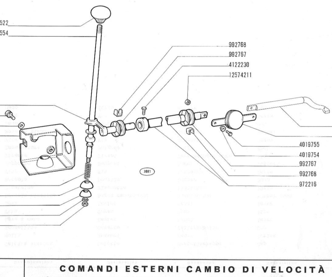

    I fattori potrebbero essere diversi.
    Sicuramente con il tirante elastico usurato la precisione degli innesti si perde.
    Da verificare poi le boccole in gomma (una sul supporto leva e una all’uscita del tunnel), le viti che fissano il supporto stesso e l’accoppiamento fra la leva e l’asta di comando.
    Da controllare anche i due supporti antivibranti del cambio.
