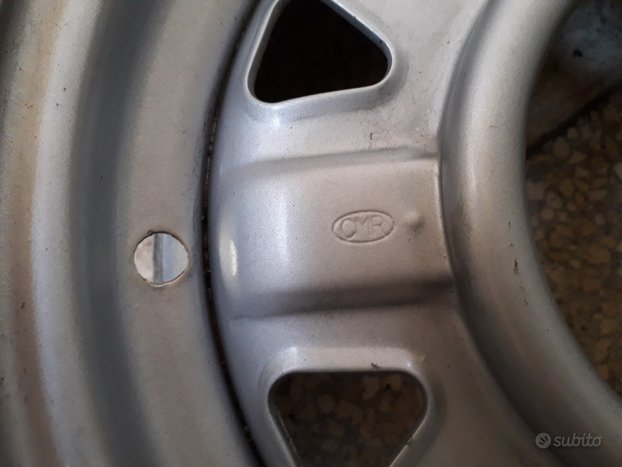

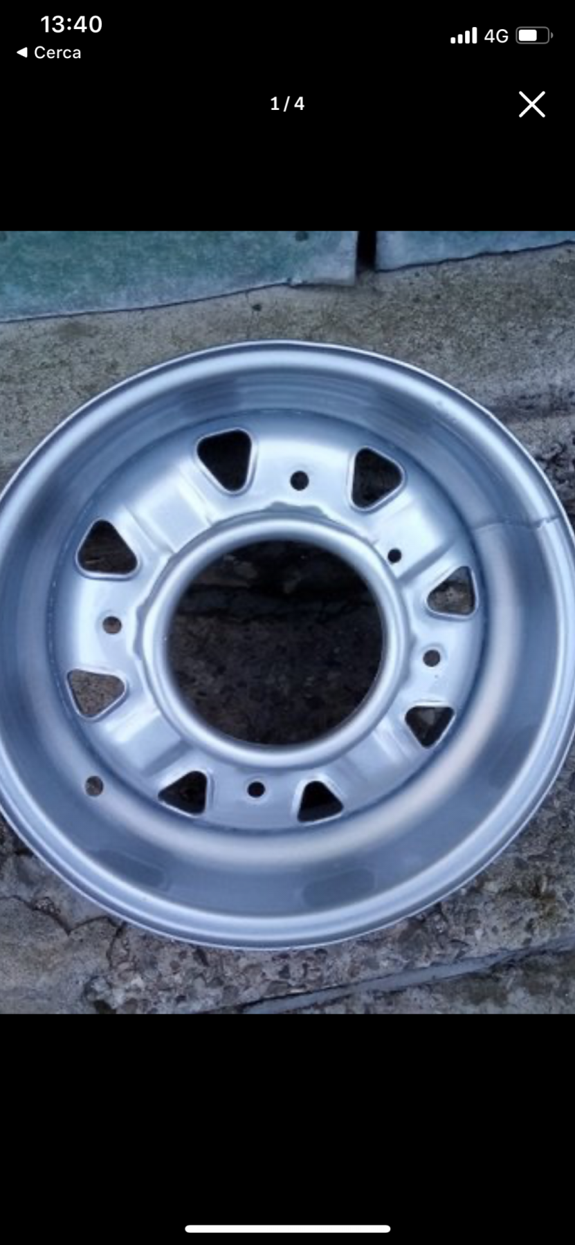

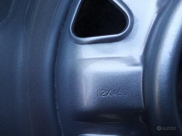

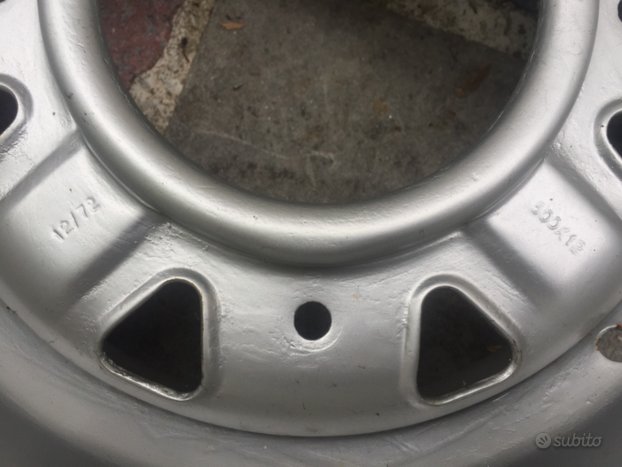

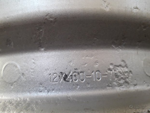

            La marcatura dei cerchi Borrani è sia all’interno del canale che sulle razze del cerchio.
            Soltamente sono riportate le misure, il marchio CMR e l’anno di costruzione.
            Le marcature possono essere differenti, nel corso degli anni di produzione vennero modificate, ecco alcune foto tratte dalla rete.

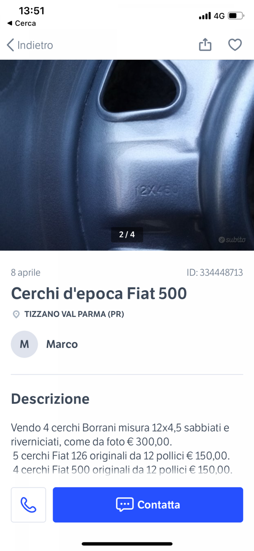

                        caligionestefano
                          Ho trovato questi in rete però non capisco perché abbia fatto questa verniciatura tipo azzurra…
                          #481589
                            Forse è un effetto della luce, ho provato a schiarire la foto, ecco come appare
                            Però non vedo nessuna timbratura sulle razze.
