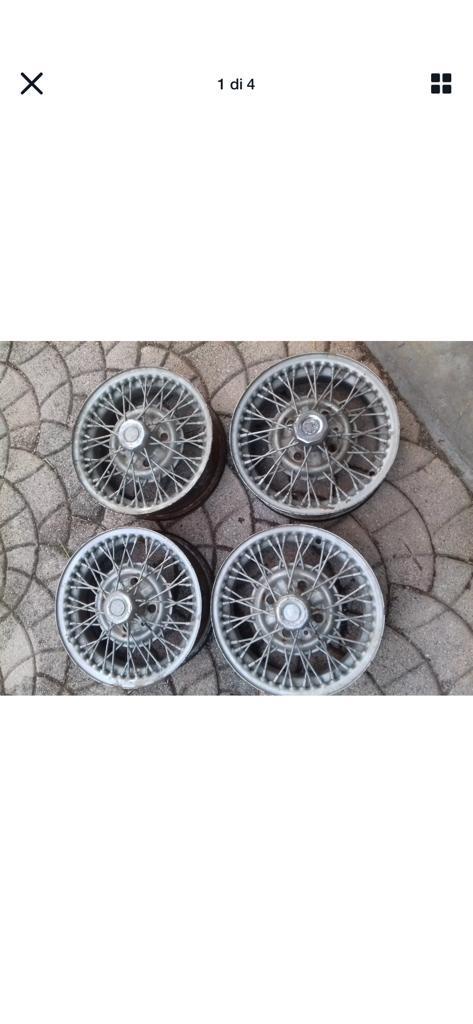

                        Il dubbio è tra i due tipi di cerchi, i primi 350 euro i secondi 500

                          I borranibda raggi sono stupendi…..peccato che abbiano l’attacco stretto fiat 4 x 100.
                          #481669
                            I Borrani a raggi esistono anche con attacco largo da 4×190, ma come ha scritto giustamente williams quelli da te mostrati hanno l’attacco stretto, per montarli dovresti sostituire i tamburi.
                            #481670
                            caligionestefano
                              Caspita, ovvero??? Ma in origine erano cromati?
                              #481675
                              caligionestefano
                                Drago ho cercato in rete l’argomento ed è uscita la tua spiegazione nel forum, quindi capito 100 per cento. Se invece decidessi di mettere freni a disco non avrei problemi vero?

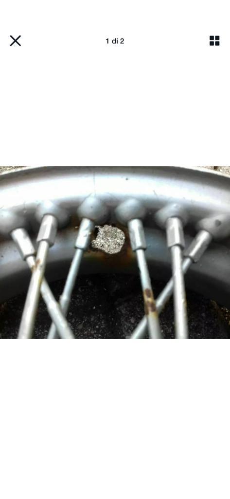

                                  Il tipo mi fa vedere che il foro della valvola si è corroso , si può riparare/restaurare?
