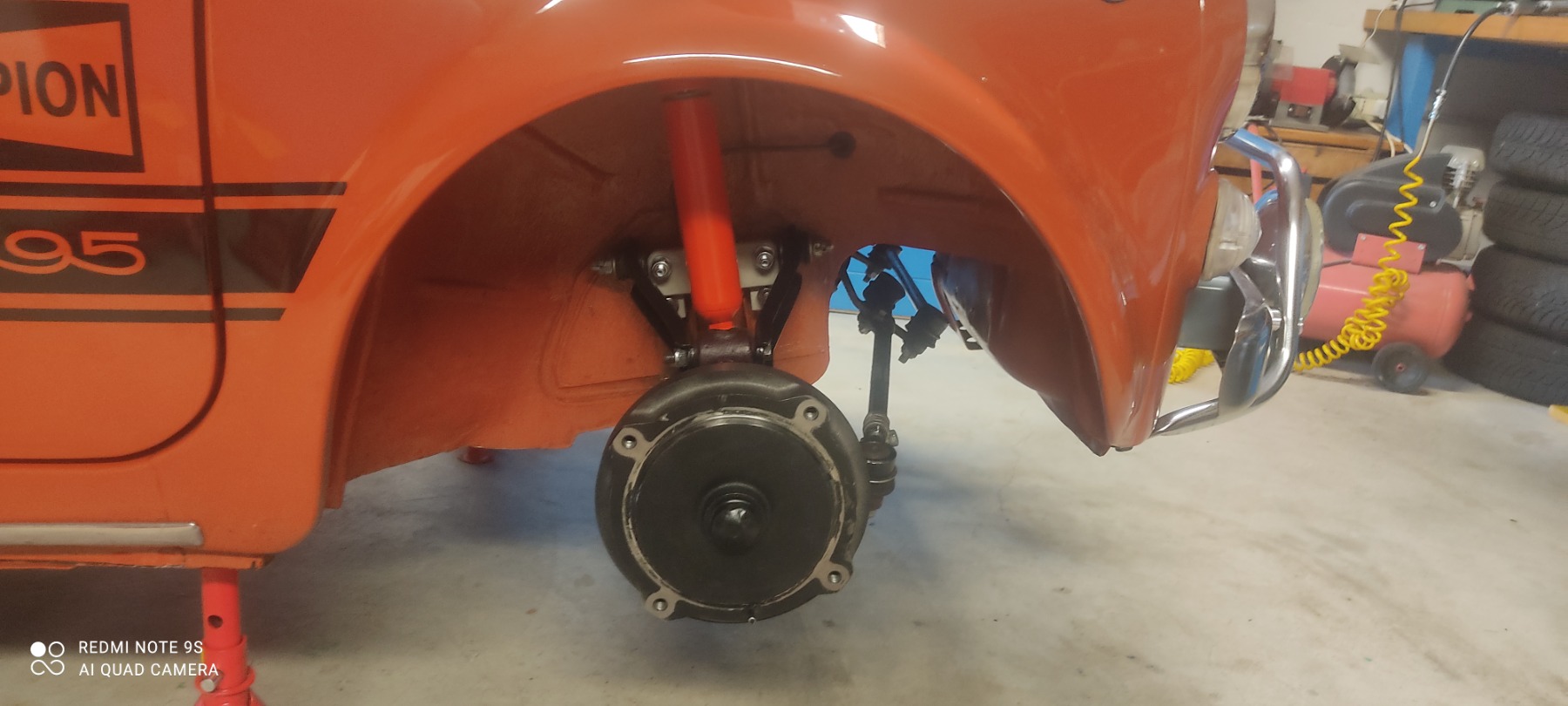

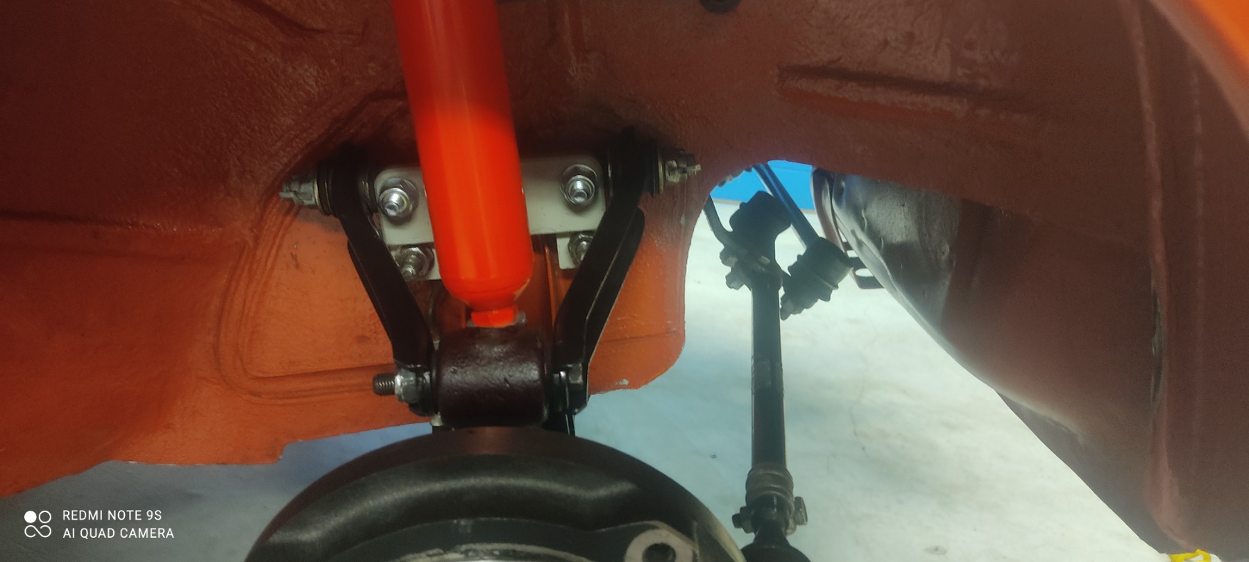

                          Buongiorno sapete dirmi se li ho montati correttamente i supporti alza bracci
                          #507186
                          dariogiulia
                            #507789
                            anton.vigna
                              Quando si monta una balestra a occhi rovesciati è necessario montare le piastre per alzare l’attacco dei bracci superiori allentanto tutti i bulloni dei vari sinemblok poi togliere l’ammmortizzatore e al suo posto mettere una barra filettata portanto i bracci superiori perfettamente orrizzontali a quel punto bloccare tutti i bulloni dei sinemblock facendo una ruota per volta, naturalmente i 140 kg di peso vanno tolti. Dopo aver fatto il tutto da entrambi le ruote misurate la campanatura che deve essere di 1 / 2 gradi all’interno nella parte inferiore della ruota.Dopo aver fatto la campanatura sempre con le due barre filettate al posto degli ammortizzatri mettere a posto la convergenza che deve chiudere nella parte anteriore di 1 / 2 mm. terminata la convergenza rimontare gli ammortizzatori. Io avevo dei problemi di tenuta in strada in questo modo ho risolto il tutto.
