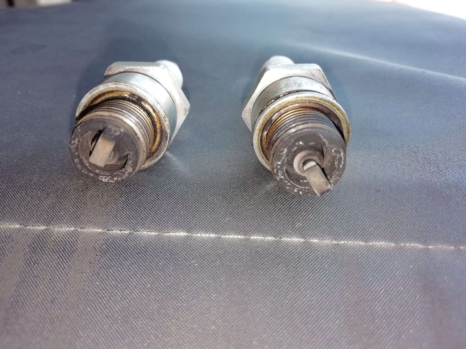

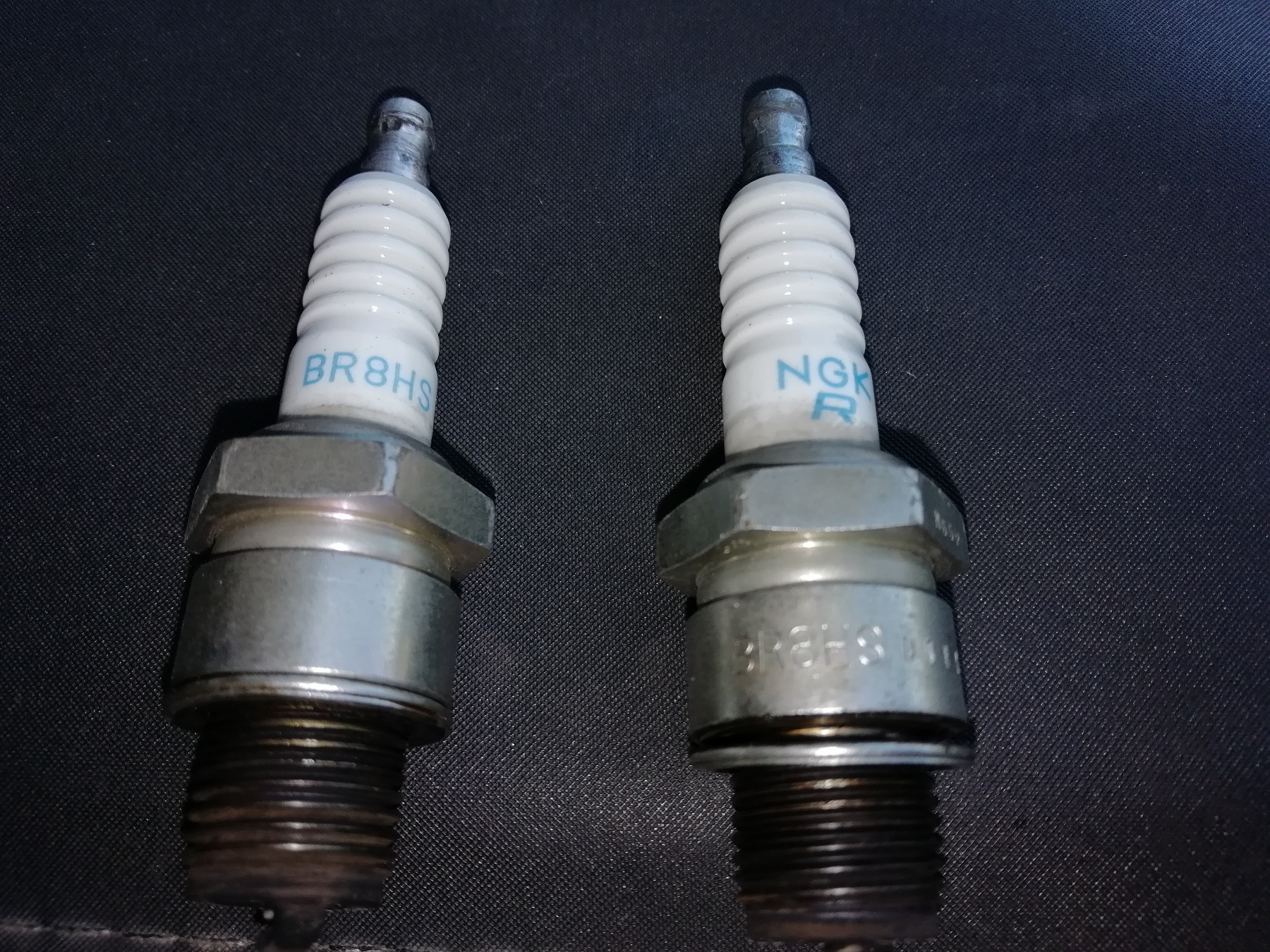

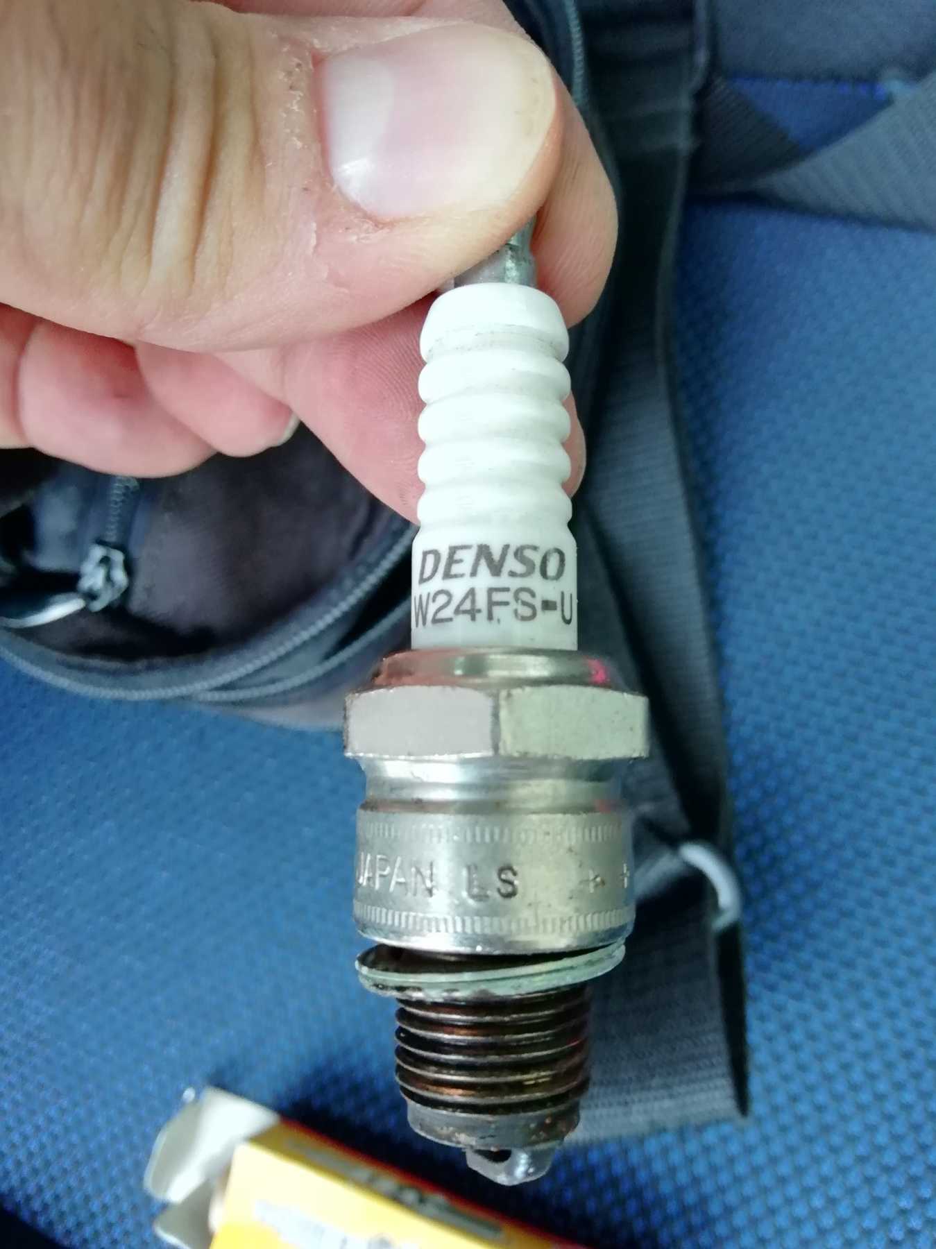

                  io ho anche un 595 non originale, ed il mio preparatore anni fà mi aveva montato queste denso:
                  io non trovandole ho trovato le tabelle comparative ed ho montato le corrispondenti ngk BR8HS
                  e così le ho tolte qualche anno fà:
                  sono più fredde delle 7 , ma non ho problemi e la uso tutto l’anno.

                    Avendo una 126 originale (le uniche modifiche che farò saranno accensione AccuSpark e bobina Panda 30 e, nel caso, eliminerò la pompa meccanica mettendone una elettrica), penso che il grado 7 sia preciso, anche perché dalle tabelle e soprattutto dall’uso e manutenzione, dicono di montare le Champion, le equivalenti BP7HS, quindi monterò queste…
