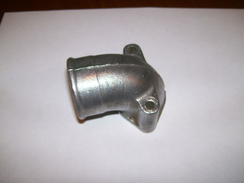

                              #100208
                              luca1981
                                Il seguente snodo/collettore é uguale per tutti i modelli di 500 ad eccezione della R che era in plastica vero??? :huh: :huh:
                                #100216
                                Bernie
                                  Per la R era sicuramente in plastica. Posso dirti che dalla D alla L era uguale…. 😉
