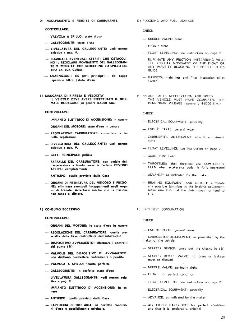

          #257609
          fabio. n
            :woohoo: :woohoo: :woohoo: non ho parole :woohoo: :woohoo: :woohoo:
            Grazie di cuore :cheer:
            #257682
            Minni
              Grazie anche da parte mia,nella 500 ho il carburatore originale ma i weber dcoe sono gli stessi che monta la mia gt junior 🙂
              #267893
                [quote=”Minni” post=177686]i weber dcoe sono gli stessi che monta la mia gt junior :)[/quote]
                Idem!
                Utilissimo. Grazie anche da parte mia.
