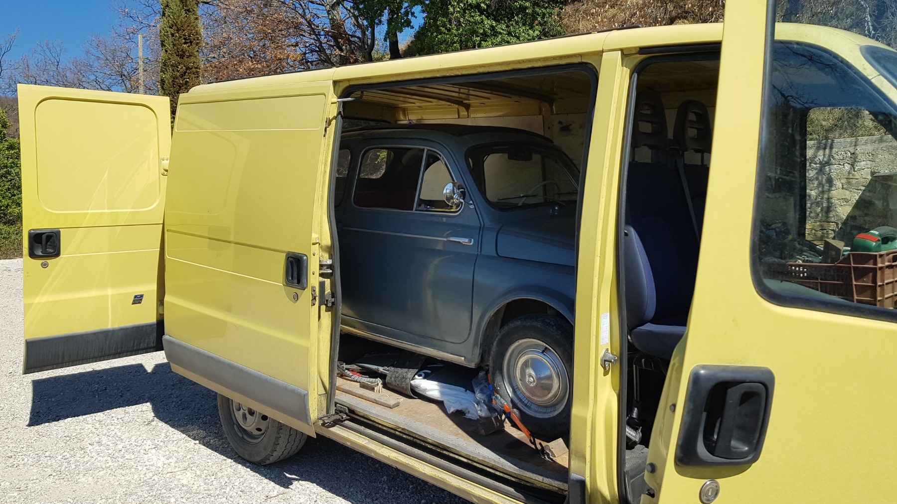

                        Ciao a tutti, mi ricollego aggiungendomi alla discussione oramai chiusa immagino.
                        Dovendo acquistare un ducaro passo corto L1 (mezzo metro in metro di capacitá di carico) smontando i paraurti c’é speranza che ci stia? Qualcuno saprebbe dirmi se ha provato?
                        P.S. sicuramente bisogna comunque uscire dal tettuccio come suppongo dall’immagine. Grazie!

                        MarcoF
                          Sul Ducato passo corto temo che non ci stia. Sul passo medio si.
                          Fermo restando che non ho trovato dati ufficiali, la lunghezza utile del cassone di carico di un Ducato passo corto sarebbe 2,50 metri.
                          La 500 è lunga 2,97. Sei fuori di ben 47 cm.
                          Anche smontanto di paraurti non guadagni niente.
                          Oltre a questo c’è anche da considerare la larghezza del cassone, dubito che la 500 ci passi, c’è l’ingombro dei passaruota posteriori del furgone che limitano molto la larghezza del pianale.
                          A parte questo il trasporto di una vettura dentro un furgone per trasporto cose è assolutamente lecito per il fatto che non è vietato, a meno di non usare un furgone in carico ad una azienda.
                          In tal caso non è consentito trasportare cose non inerenti e riconducibili all’attività aziendale.
                          Se è un furgone privato ad uso privato, ci carichi qualsiasi cosa anche una vettura intera se ci entra. Checché se ne dica una vettura nel senso etimologico del termine è una cosa e le vigenti norme non fanno esclusioni o precisazioni in tal senso.

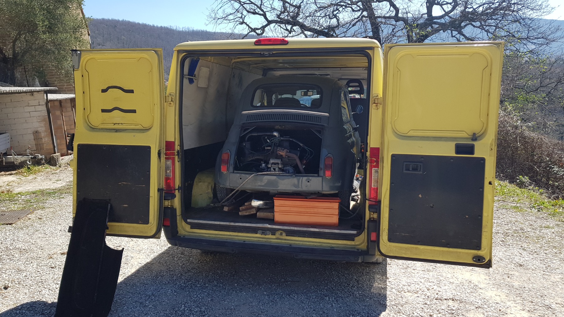

                            Truvlino
                              Posso dare il mio contributo affermando che una 500 ci sta sul Ducato passo corto.
                              È necessario però smontare i paraurti e il cofano motore per via della luce targa.
                              Nel mio caso, come si vede, ho smontato anche la parte di lamiera che separa l’abitacolo dal vano di carico, cosa da non fare lo so ma volevo essere sicuro che ci stesse e forse ci sta.

                                #538390
                                Sanso
                                  Leggere la tua testimonianza diretta mi ha davvero sorpreso e rincuorato. Avendo da poco acquistato un citroen jumper (uguale al ducato) passo corto e misurandone la lunghezza del pianale mi sono scoraggiato inizialmente. Mi ero riservato anch’io di smontare la schiena dell’abitacolo per guadagnare cm preziosi, cosa peraltro possibile se pensiamo ai camper (la base é la stessa). Questa tua preziosa affermazione mi ha davvero rallegrato. Grazie!!!
