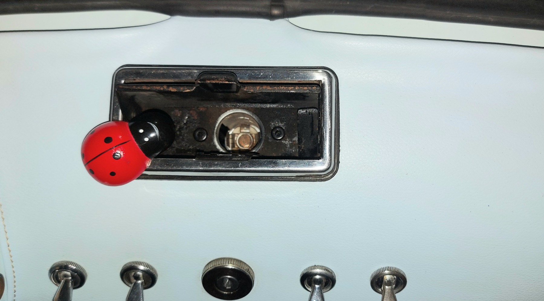

                              Una singola presa penso sia sufficiente.
                              Uno stratagemma meno invasivo potrebbe essere il classico posizionamento al posto del blocchetto chiave sulla plancia, da occultare con un tappo quando non la si utilizza; solo però se hai il quadro integrato col bloccasterzo. 😉
                              La Piper è ad onde corte con uscita mono; ideale come accessorio d’epoca ma inservibile per l’intrattenimento.
                              Oggigiorno meglio un riproduttore bluethoot ed un telefonino… Da ricaricare tramite presa 12V 😉
                              Io l’ho nascosta dentro il portacicche.

                                Piuttosto, com’è che hai quattro interruttori sulla plancia?
                                #526261
                                  [quote=”500geltrude” post=394739]
                                  com’è che hai quattro interruttori sulla plancia?[/quote]
                                  Il quarto interruttore è il consenso alla presa 12V (accendisigari) dentro il posacenere
