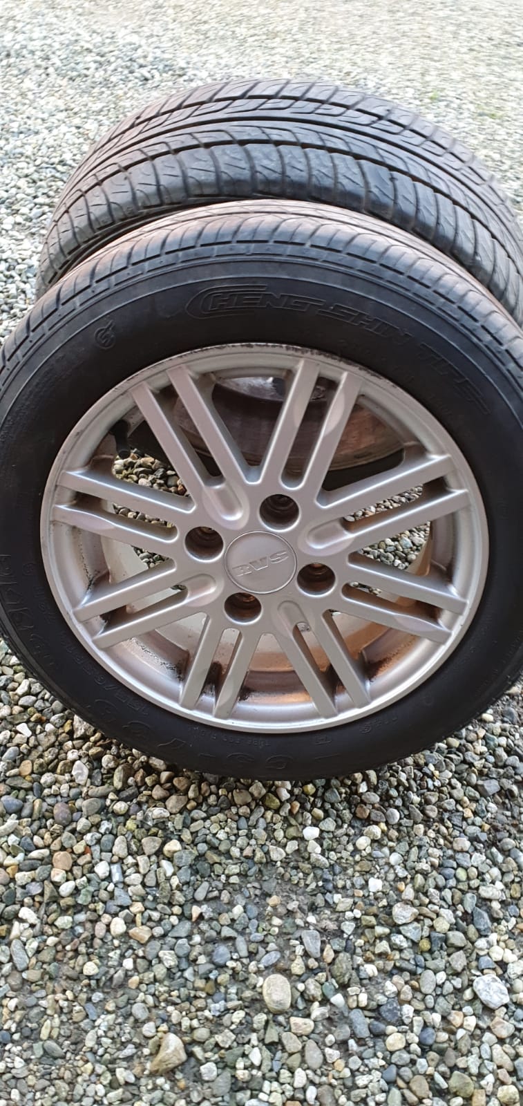

          Al momento monto dei cerchi 12 in lega canale 4.5,credo che nella foto del mio avatar si vedano…con gomme 125 e sto dentro i parafanghi….ora monterò dei cerchi 13 con et 35 ..vi allego una foto..ma devo ancora sistemarli e riverniciarli. Per la modifica dei dischi ho usato il classico fusello 126 e dischi fiat punto 55 torniti. IMG-20191212-WA0001.jpg
